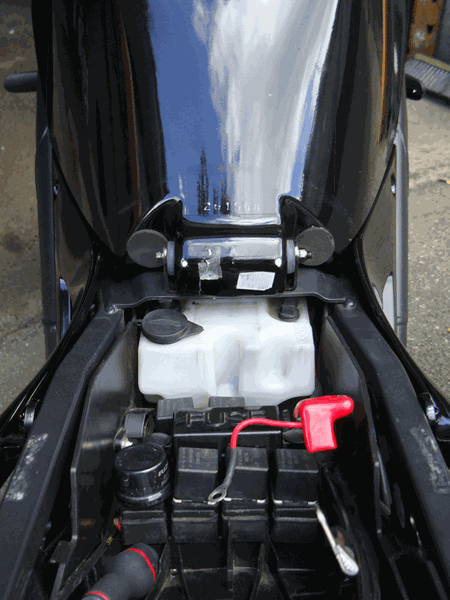

Déposer la selle, et enlever la batterie, on ne sait jamais...  :siffle:

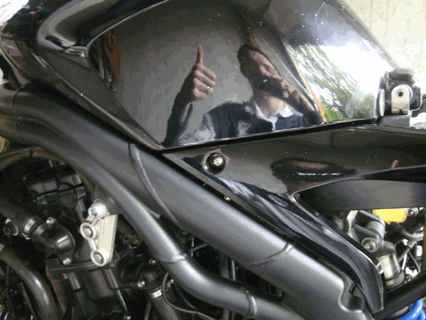

On commence par le plus simple, les deux vis six pans qui traversent les caches plastiques et qui se vissent dans le réservoir, une de chaque côté du Speed
(Remarquer le geste du crétin qui pense s'en sortir comme un pro...  :roll: )

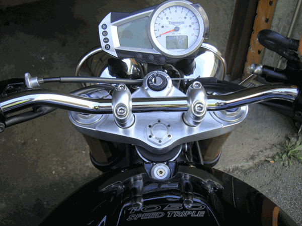

Dévisser la vis BTR de 5 (à vérifier) au niveau du guidon

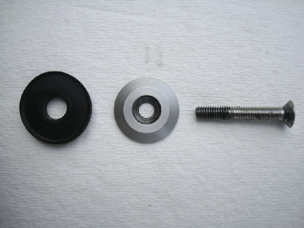

Détail de la vis et des deux rondelles métal et plastique à enlever.

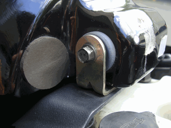

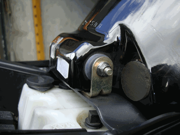

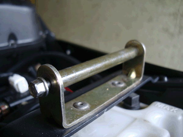

Enlever la vis qui traverse l'arrière du réservoir, sur la partie que l'on croit (espère :mrgreen:) être une charnière... Et b'en c'en est pas une!  8)
Détaille de la tête de la vis côté gauche (douille six pans de 8 )
Détaille de l'écrou côté droit (douille six pans de 10)
Détaille de l'ensemble vis/écrou/cylindre creux remis en place pour ne pas tout perdre  :siffle:
Le cylindre se trouve à l'intérieur du réservoir, et est donc amovible.

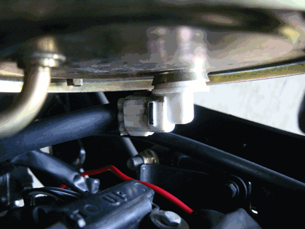

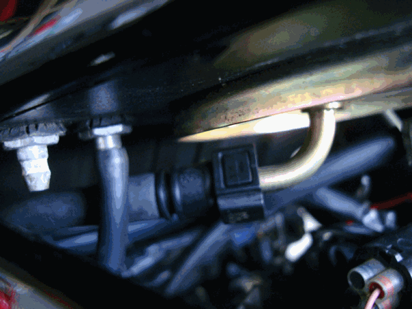

Vu du dessous du réservoir
Entourée de jaune, la prise d'alimentation de la pompe à essence
En violet la partie femelle fixée au réservoir
En bleu la partie mâle où sont fixé les cables électrique
Et en rouge le clip qu'il faut repousser pour pouvoir retirer la prise mâle de sa copine femelle
Entouré de rouge le tuyau métallique coudé qui sort du réservoir
Entouré de bleu la fiche plastique qui s'enfonce dans le tuyau. Il faut serrer cette partie; et tirer pour l'enlever. (je ferais d'autre photo demain...  :siffle:
Entourée de vert la partie fixe métallique du trop plein d'essence
Entourée d'orange la durite du trop plein d'essence. Tirer simplement vers le bas pour la sortir
Entourée de rose la partie fixe métallique de la mise à l'air du réservoir (ici il n'y a pas de durite de raccordée; ce qui ne semble pas être un problème mécaniquement parlant)
