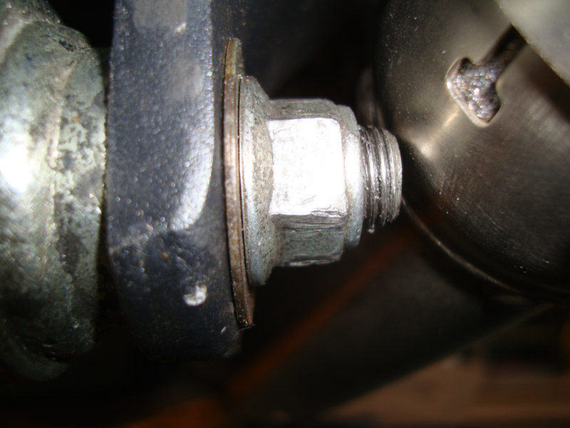

       Et vu la m.... que c'est à faire, autant retourner la vis 11 au remontage, pour ne pas avoir ce souci si vous voulez contrôler vos biellettes dans les deux ans!  :wink: Il faudra couper la vis 11 de 9mm, à la disqueuse, sinon le bout fileté va "taper" contre le collecteur.

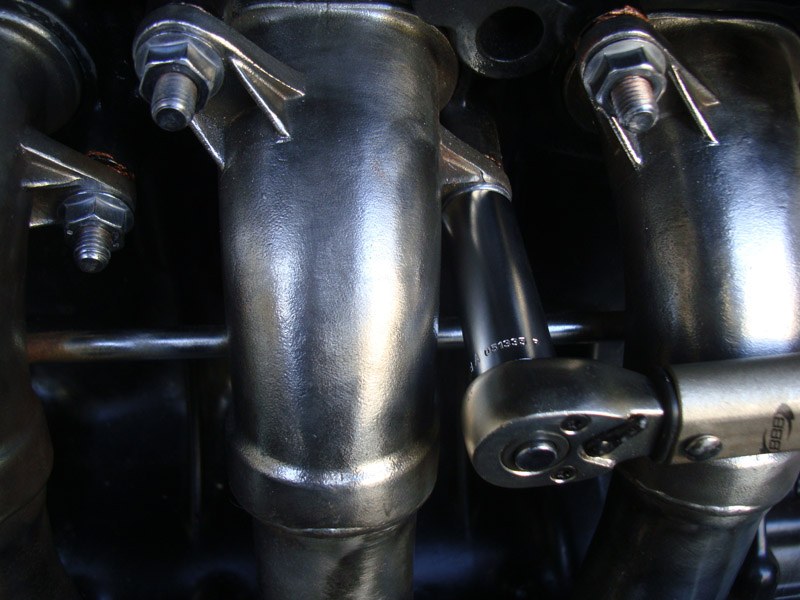

    • Douille longue (obligatoire) 6 pans de 13, pour les écrous des goujons

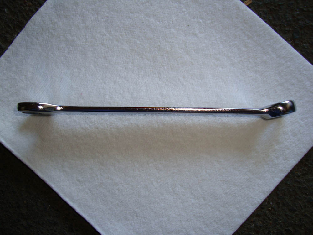

    • Clef ou douille 6 pans de 14, et clef coudée 6 pans de 12 pour le collier de serrage du collecteur, près de la Sonde Lambda

       Dévisser précautionneusement les écrous, qu'importe par lequel vous commencez. Enlever les six écrous, le collecteur reste maintenu par sa fixation du bas moteur.

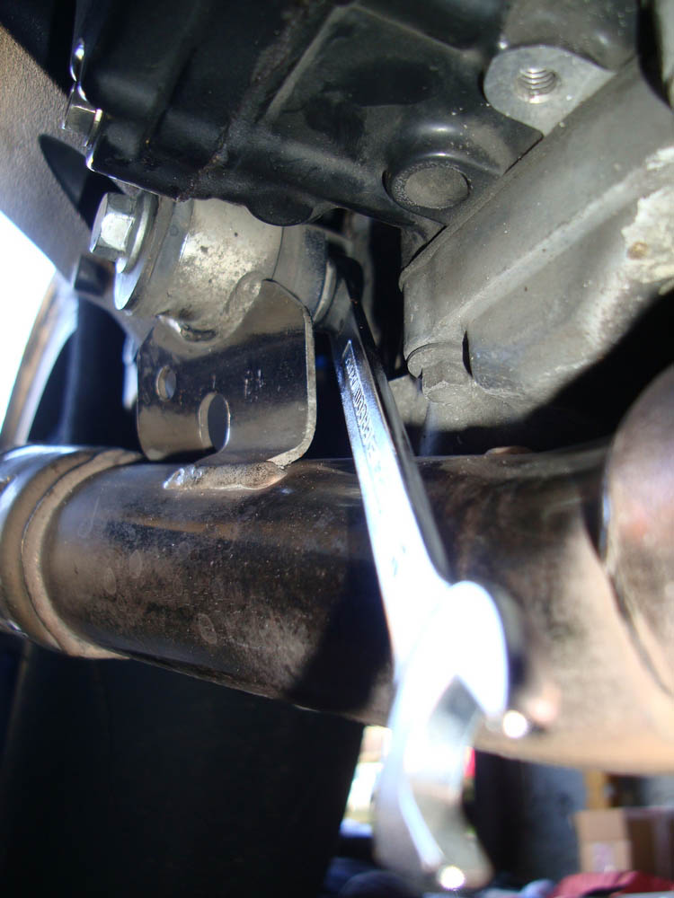

       Dévisser la vis de cette fixation avec la clef coudée de 12 et la clef ou la douille de 14.
       Sortir doucement le collecteur des goujons, puis... Bah, contorsion pour le sortir par l'emplacement ou était le radiateur de LDR

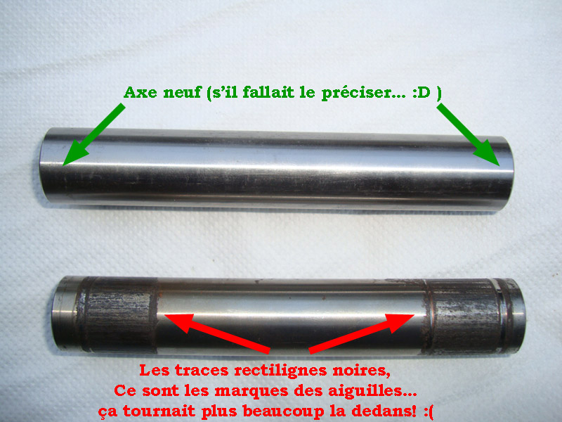

    • L'axe 10 presque systématiquement (d'après T5etCIE) et vu la tronche du mien....  :roll:

       Desserrer l'écrou de maintien de la roue arrière sans la sortir. On le fait pour pouvoir sortir la roue à postériori et avoir plus de place pour opérer.
       Commencer à desserrer les deux vis Torx jusqu'à pouvoir les sortir à la main.

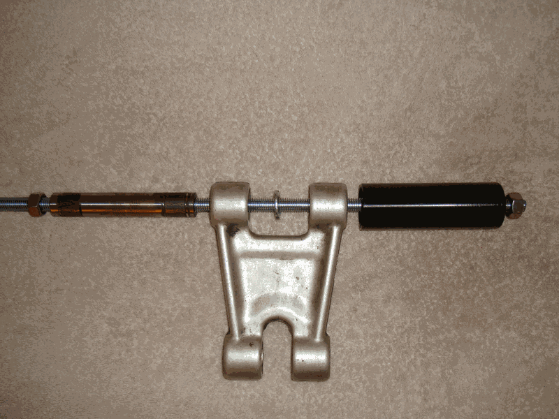

       Enlever la vis 3, le roulement de basculeur ne peut tomber car il est retenue par l'axe 2.

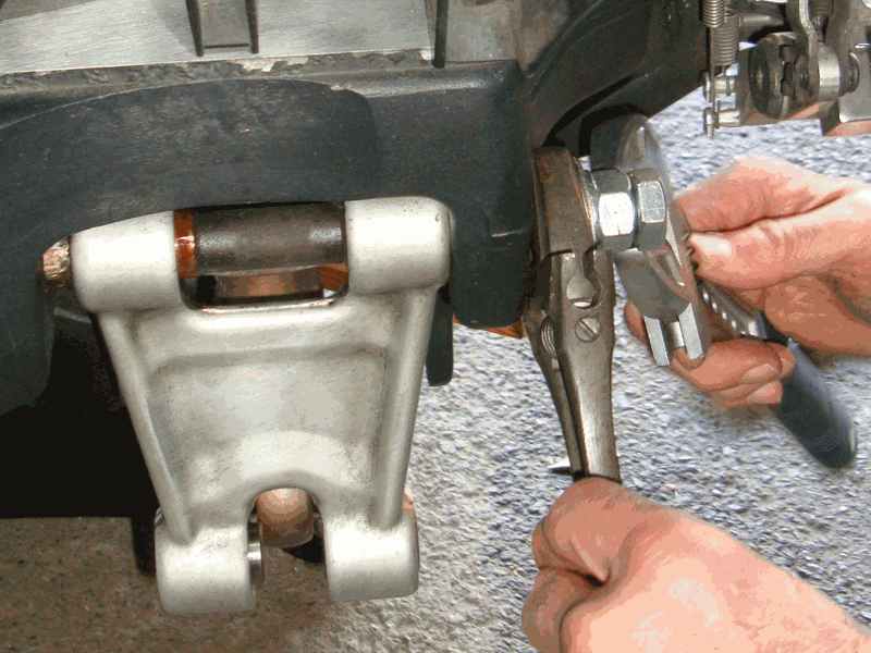

       Insérer une vis M14 pas de 150 dans ce même axe. et à l'aide d'une pince tirer parallèlement à cet axe pour tenter de le sortir. Si l'axe vient facilement, arrêter la manœuvre pour ne pas sortir complètement l'axe, et mettre la moto par terre, ou d'abimer l'axe qui ne sera tenu que par un côté du bras oscillant

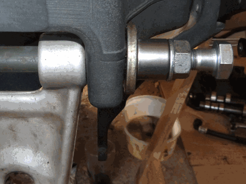

        Si l'axe de vient pas facilement il va falloir l'extraire par force. Utiliser la vis M14. Dans l'ordre en partant du côté bras oscillant :
    • Une rondelle métallique (pour protéger la peinture du bras oscillant), dont le trou interne est supérieur au diamètre de l'axe 2. Là on a utilisé une clef à molette. Ça fonctionne aussi, mais cela utilise une main alors qu'avec une rondelle....
    • Une autre rondelle qui va servir d'entretoise entre la première rondelle et un tube, comme une douille six pans, assez gros pour que l'axe 2 puisse rentrer dedans, ou un vieux roulement de biellette.
    • Une dernière rondelle métallique
    • L'écrou de la vis M14
    • Et vous visser le tout sur l'axe de basculeur
    Bon, suit une image avec moins de main baladeuse, pour montrer le top du top de l'extraction avec tout ce qu'il faut pour sortir l'axe 2 avec un minimum de risque...
    © La meule de Tomounet

    Comment enlever les roulement, Flapounet's style!  8)
    • Insérer les éléments comme vu au dessus
    • Resserrer tout pour que tous les éléments rentrent en contact
    • Les écrous de 12 vont nécessiter des clefs plates/embouts de 20. Je suggère une grosse clef à molette pour bloquer un écrou et une clef plate pour le serrage
    • Comme j'ai voulu le faire tout seul, j'ai pris un tabouret, me suis assis sur le basculeur de roulement pour le bloquer, et zou!
    • Bien maintenir un des deux écrous, et serrer le deuxième pour appliquer une force sur l'axe qui appliquera une force sur la rondelle qui poussera le roulement hors de son logement
    • Attention, plus les roulement sont grippés, plus c'est chaud!
    • pour limiter les frottements au max, et ne garder que ceux liés aux parties externes des roulement, sur le basculeur de roulement, retiré les aiguilles des roulements (toutes rouillés de toutes façon!)

    il faut savoir que lors de la révision de votre ensemble biellette, il est peu probable que vous n'ayez que les roulements a changer
    en règle générale , les deux petits axes et le grand inférieur sont marqués et rouillés et donc a changer
    l'axe supérieur qui est dans la bras oscillant est moins souvent sujet au changement car moins exposé .
    Il est d'ailleurs préférable de ne pas avoir a le changer car c'est le plus cher!!
