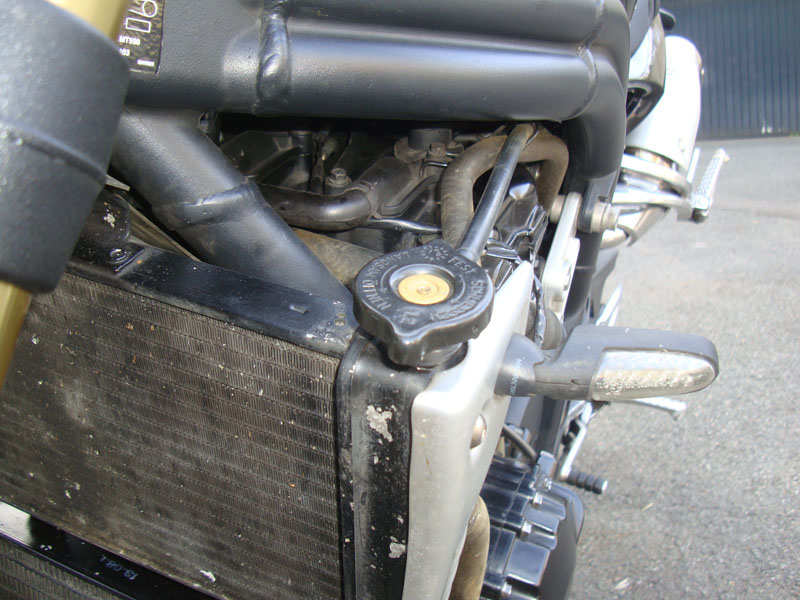

- Dévisser la vis de purge du radiateur (six pans de :cool: , ainsi que le bouchon de remplissage. Cela permettra à l'air de rentrer dans le circuit et à chasser plus facilement le LDR dudit circuit:

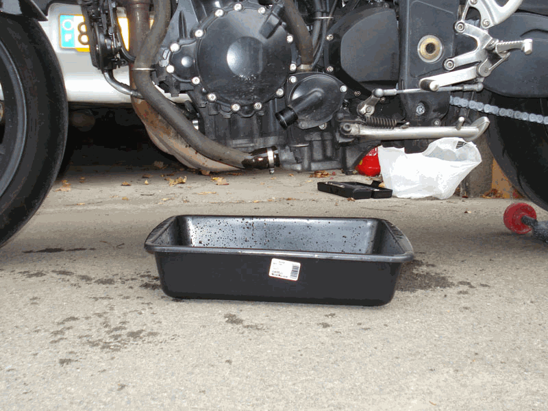

- Placer un bac sous la moto pour récupérer le LDR qui va se vidanger par la durite inférieure, ET par le carter de la pompe à LDR :
Pour éviter d'en mettre partout, essayer de surélever le bac pour qu'il soit au plus proche de la durite et du carter, pas comme sur la photo  :roll:

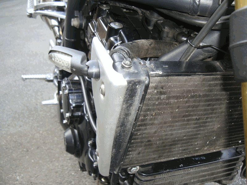

- Desserrer le collier de la durite du bas avec un tournevis à empreinte phillips, tirer sur la durite pour la sortir du carter de la pompe à LDR, du liquide va sortir des deux côtés donc bien centrer le bac. Vu que ça va gicler, il vaut mieux faire la vidange moteur froid! Et pas juste après une arsouille....

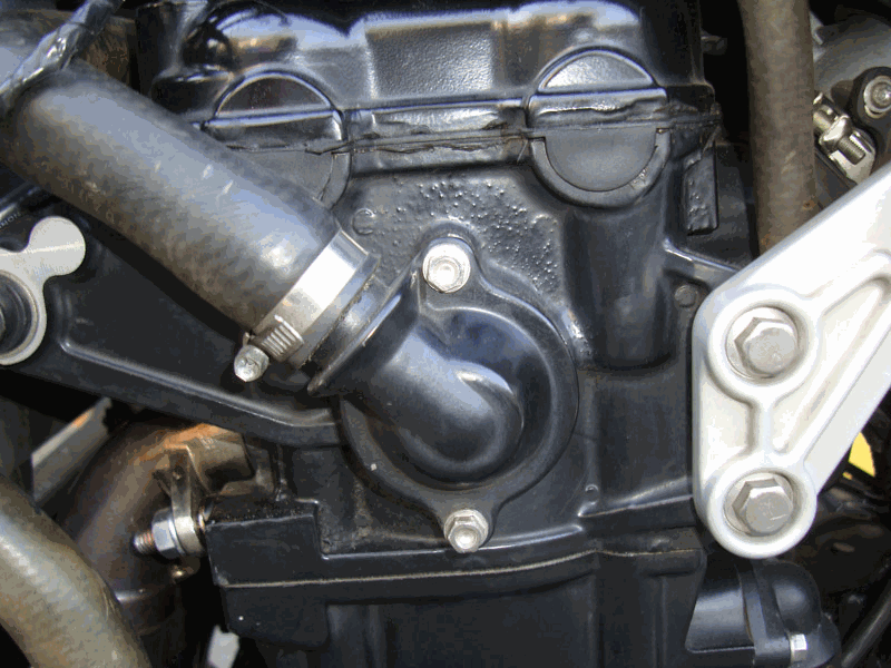

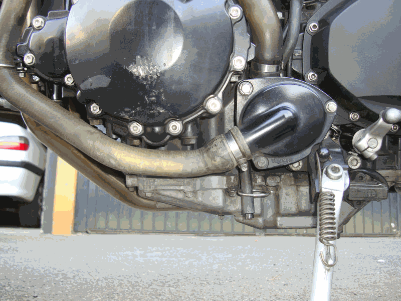

- Repérer le carter du thermostat :
- Dévisser les deux vis, six pans de 8, et on voit ça :

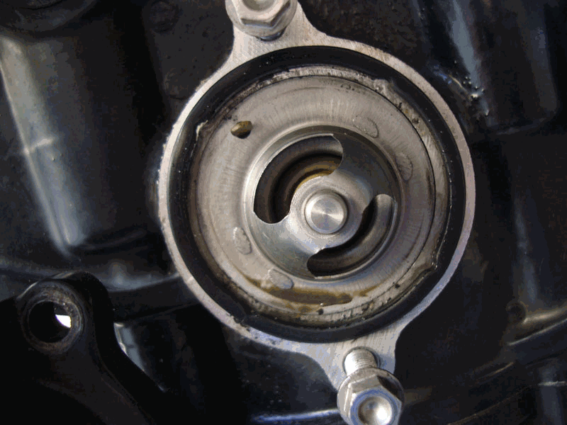

- Le thermostat est simplement posé. Lui faire de ch'tites rotations de quelques degrés (10 environ) à droite et à gauche pour le décoller au cas ou, et tirer gentiment vers soi. Au remontage, il y a un petit trou dedans, il doit être remis de tel sorte que le trou soit en haut du thermostat une fois en place!

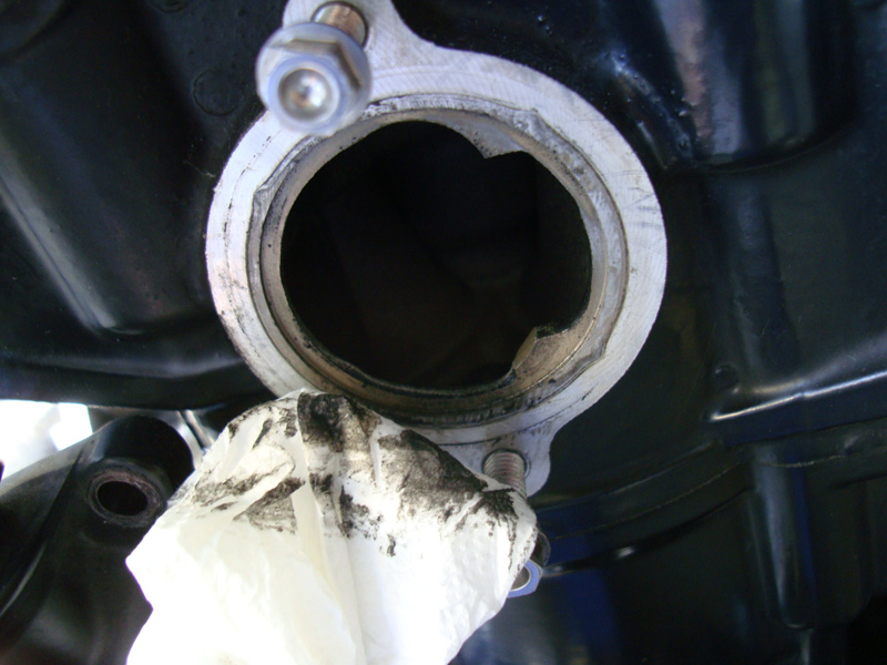

Attention : là, le joint torique est resté collé autour du thermostat. Il se peut qu'il reste aussi dans sa gorge côté carter!  ;-) (Vécu sur le Speed de Tom Angel - pas de panique  :mrgreen: )

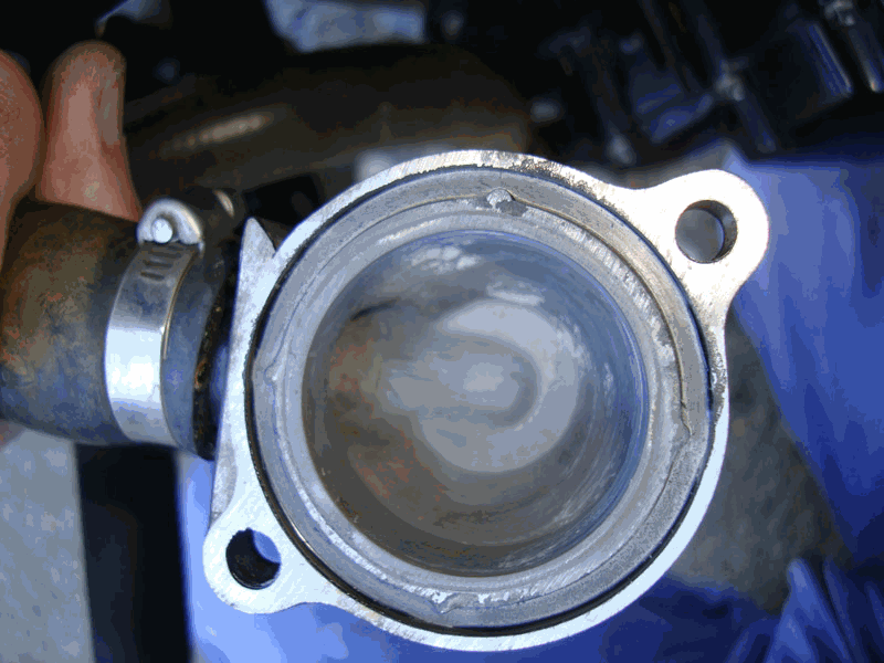

Pour info voici ce qu'il y avait sur les rebords du conduit interne avant l'opération de nettoyage :
Mais ils nettoient pas leurs conduits de LDR après usinage chez Yomph!  :blink:
- Vu de l'intérieur du carter du thermostat
Là, le joint est enlevé, mais on voit qu'il y a comme des encoches dans la gorge qui le reçoit. Les encoches marquent le joint :
Donc ou on le change, ou on le remet comme il faut! Perso j'ai remis l'ancien, serré les deux vis au couple de serrage requis, et ça fuit pas! On a réaliser le même nettoyage sur le Speed de 80.000 bornes, avec joint d'origine de Tom Angel, et ça ne fuit pas.

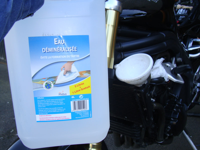

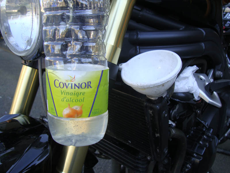

- Remplir de 20Cl de :
Que l'on complète de :
10 litres feront très bien l'affaire pour les trois opérations.
Quand on rempli le circuit, on va arriver à faire ressortir du liquide par le bouchon de remplissage et par la vis de purge. Avant de penser que le circuit est plein, pincer entre les doigts la durite inférieur (celle que l'on a remis en place). On va entendre des glouglous sortir du logement du bouchon de remplissage... Et le niveau va baisser. On réitère les opérations juste qu'à temps que le circuit soit bien plein!  ;-)

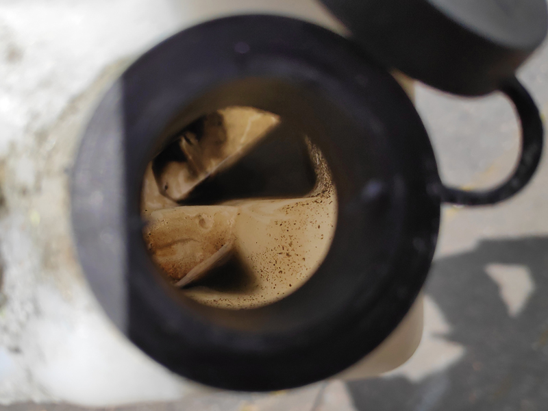

Si vous voulez faire vraiment un truc nickel, faites aussi le vase d'expansion si vous pouvez...

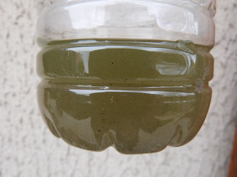

Voici la tronche du liquide d'un vase d'expansion non nettoyé au bout de 80.000 Km. (Moto de Tom Angel, Speed Triple de 2008 Fusion presque White!  :cool: )
Et voici ce qui l'y avait au fond du mien (Speed 2006, vase d'expansion jamais nettoyé, 51000Km....)

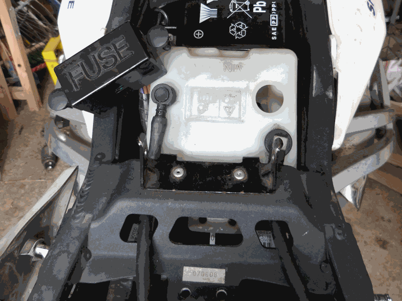

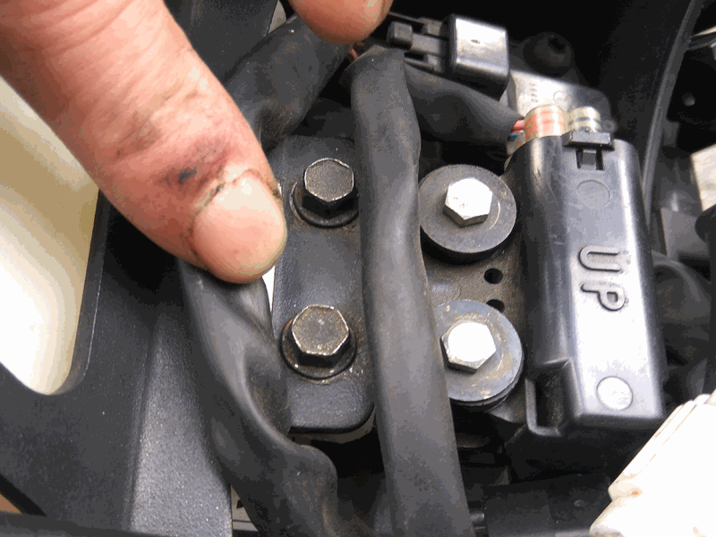

Donc pour le retirer il y a deux vis six pans de 8 à desserrer sous le réservoir... Sans la présence de Neuron quand je l'ai fait sur le mien, j'essayais encore de tirer dessus car je pensais que le vase était juste calé au fond par les fusibles....  :roll:
Pour cela, voir un autre excellent tuto......  8)
Déclipser la boite à fusible et jouer sur la souplesse (toute relative) du faisceau électrique pour décaler la boite sur la droite de la moto, et ainsi avoir un peu de place sur l'arrière du vase pour pouvoir le sortir.
NE PAS TIRER LE VASE AVEC LES DEUX DURITES ATTACHÉES! Celle du trop plein sort sous le moteur, et serait trop galère à remettre en place. De plus elle est juste rentrée en force dans le vase. (Bon sur mon Speed à moi la durite était trop sèche, alors on l'a laissée, et on a donc retiré le vase avec les deux durites...)
Commencer donc à sortir gentiment le vase vers l'arrière pour avoir une prise sur cette durite, et la retirer.
