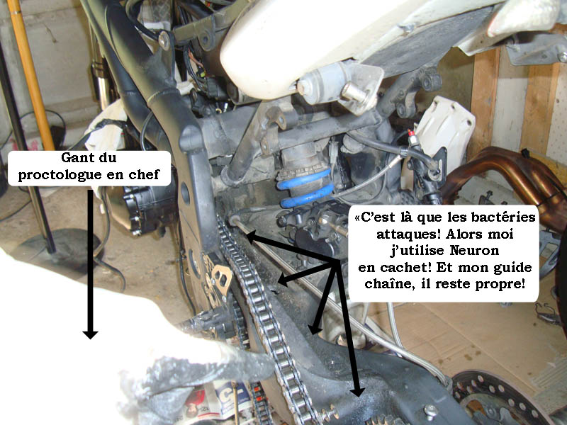

Roue arrière enlevée, étrier déposé. Et vl'a que je le vois commencer à nettoyer le bras oscillant (dit aussi BO pour les intimes...  :siffle: ) tout autour du guide chaine...
Et là je dit "Halte là : On va le démonter, ce guide chaine !"
Tom me regarde les yeux pétillants devant mon puit de science mécanique, et dit : "Mais comment fait-on Docteur?"
"Très simple, il y a juste deux vis qui le maintiennent au BO!" (Merci à Neuron de me l'avoir montré avant sur mon Speed, j'ai eu l'air bô sur ce coup là!  :oops: )

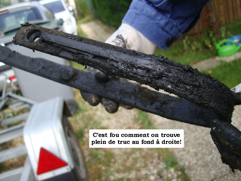

J'ai eu le temps de nettoyer un peu avant l'arrivé de Victor Le Nettoyeur Neuron... Je pense pas qu'il aurait supporté un truc aussi gras au petit déjeuner (bon ok, c'était plus vraiment le matin à son arrivé, mais bon!  :mrgreen: )
"Heu Tom? t'as un vieux chiffon que'que part?"
"Ouais attend, j'ai mieux!"

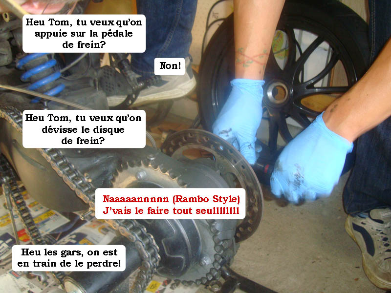

Décision de se faire le disque arrière.
Ah ouais, mais là, va falloir remonter l'étrier parce qu'on y arrivera pas comme ça.
Donc remontage de l'étrier, première partie!  8)

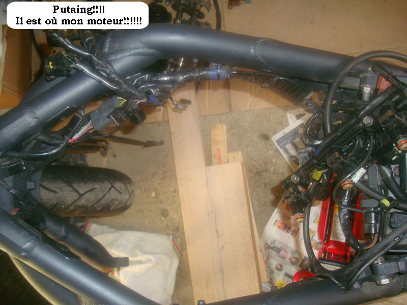

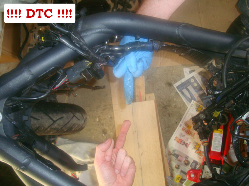

On retourne sur les deux vis du haut, et avec l'aide d'un cric, et de 4 mains, on arrive à descendre le cœur de la Speed au sol!
VICTOIRE!
Et hop, on passe haut la main le test du jour, démonter sans rien péter!
Et c'est alors que nous prenons délicatement le moteur pour le poser sur son établi sa commode!  8)

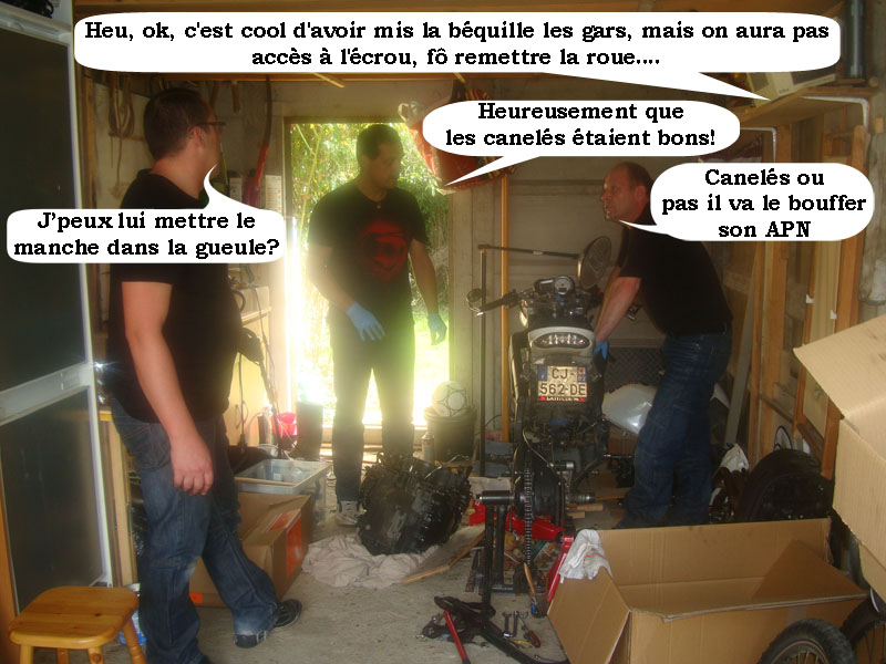

Souvenez-vous, on a du remonter déjà une première fois l'étrier arrière pour commencer à desserrer les vis de fixation du disque de frein... Bien sûr on l'a retiré après, l'étrier.
De plus, on a décidé de soulever la moto en passant un manche de pioche sous les ergots de fixation des repose pieds arrière, et le tout reposant sur deux tréteaux...
Et là, dommage! Car pour sortir l'excentrique, fô aussi dévisser l'autre écrou de 46, côté couronne!  :evil:
Allez hop, on remonte l'étrier!  :siffle:
Et là je dit, "ouais bah, vu qu'on va devoir forcer un peu comme des brutes pour dévisser l'écrou... J'suis pas sûr que laisser la meule sur le manche de pioche, ce soit très cool!"  :mrgreen:
Sylvain acquiesce. Et hop on remet la béquille arrière, on enlève le manche de pioche.

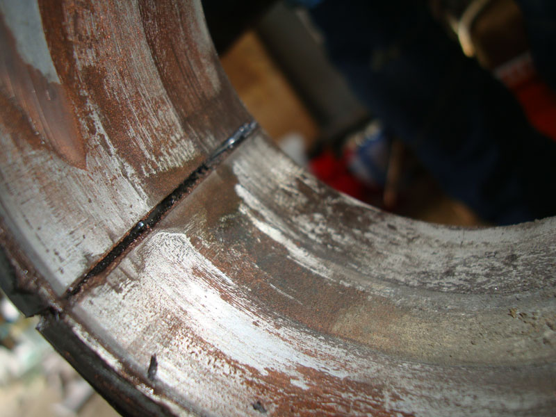

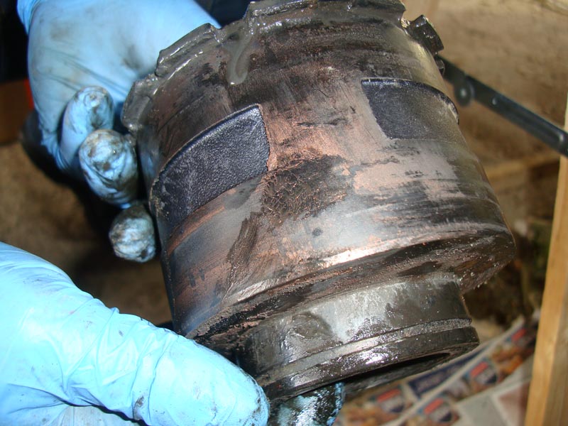

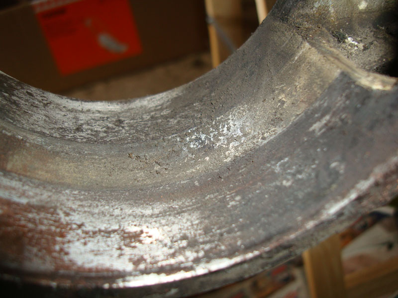

On peut enfin sortir l'excentrique du BO! Cric cric, fait la merde poussiéreuse à l'intérieur!  :blink:
Et là, expo photo de l'intérieure du BO : (Pour Info, moto qui a 80.000 bornes, et dont l'excentrique n'a du jamais voir la lumière du jour, ni un nettoyage en règle....
Bon, là je me dis, BO GOOOOOOOOOOOOOOOOOOOOOOOOOOOOOOOOO

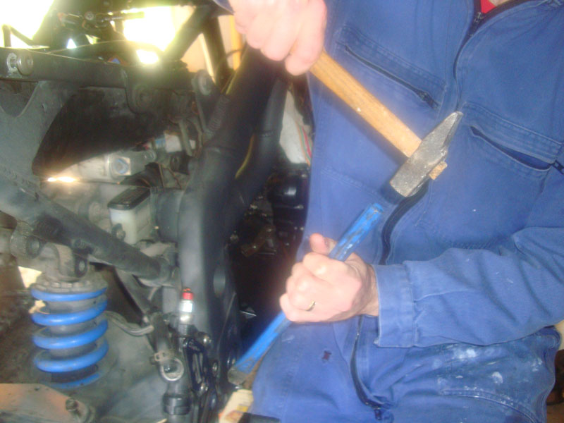

Sauf que les vis du BO ont ENCORE été resserrées à coup de burin!  :evil:
Donc, bah...
Désolé ROBY'!  8)
Mais rien ne bouge.
On va déclarer forfait pour ça.

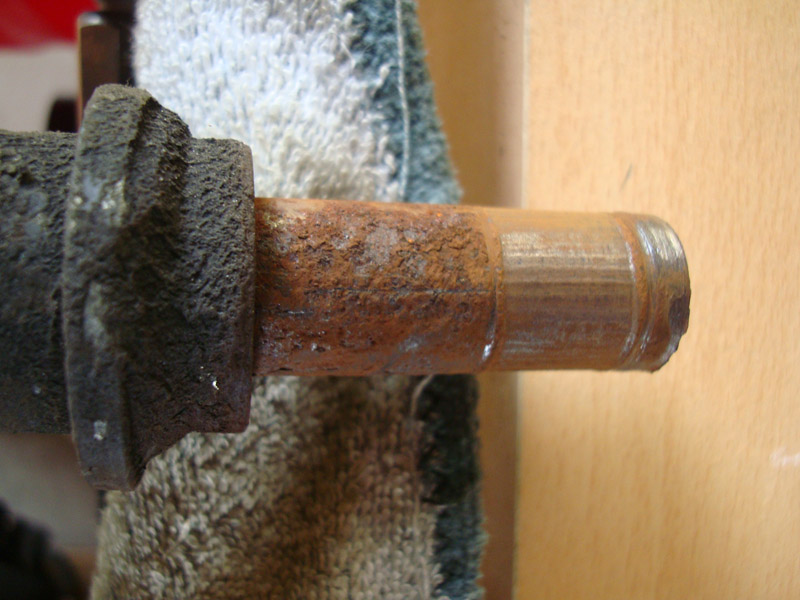

Mais avant de partir, j'essaye de sortir un des axes intérieur de la biellete.... Bon bah j'ai du y aller come un bourrin aussi parce que  :blink: :

On retape au burrin sur la vis du BO, Elle bouge pas!
Bon, direction la biellette.
Je prends la clef à cliquet carré 1/2, la torx de 50 et hop! Putaing, ça bouge pas!  :|

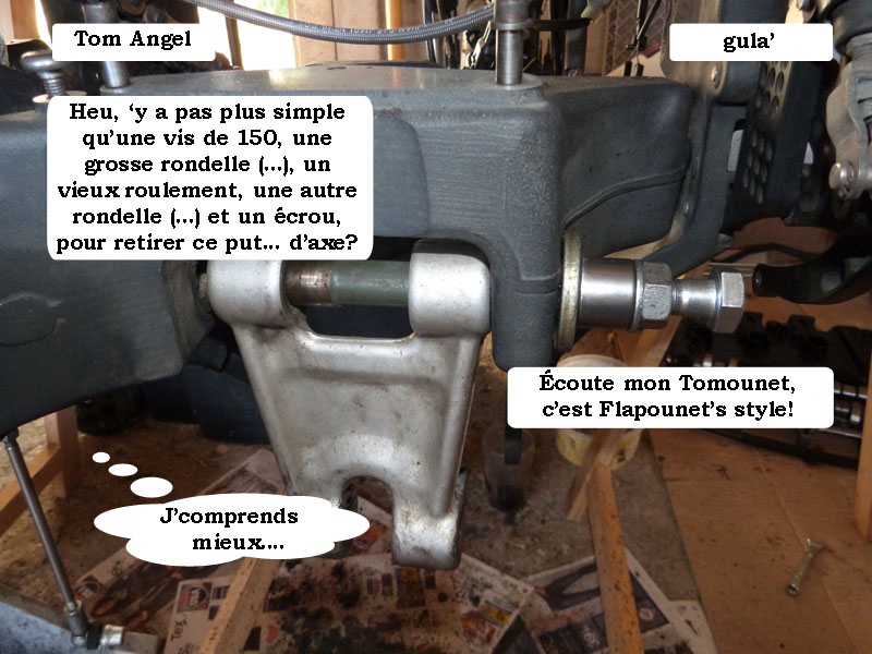

Je prends la rallonge de la clef Dynamo, et là, avec un bras de levier plus grand, crack! La vis se desserre.
Maintenant, méthode Flapounesque, et on sort l'axe 10!

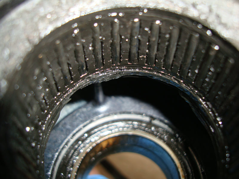

on constate bien que c'est tout merdique, c'est tout rouillé, les aiguilles se sont "soudées" par la rouille... bref, c'est terrible..
reste qu'a sortir le BO, mais il n'a pas voulu venir le con.
a noter le demontage remontage de l'etrier de frein au moins 3 fois pour desserrer le disque, desserrer la roue... bref :D
moi je dis,  on a la foi, on a la volonté, on a la bonne humeur, on a les connaissances, et on va miser un peu aussi sur la chance, parce qu'il en faut un peu.
bref :D une fois que tout sera tout nettoyé, on n'aura qu'a remonter tout tranquillement, et la forcément, ben ca va aller comme sur des roulettes :mrgreen:
