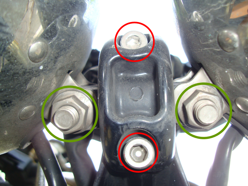

Tu as deux type de vis..
Une qui te permettra de faire monter ou descendre tes phares et une (ou deux autres je sais plus) qui reglera/ront le "strabisme" des phares!  :wink:
Re : Régler phares Speed Triple 2006
« Réponse #4 le: 23 septembre 2014 à 19:49:36 »
Erreur... attend....
Re : Re : Régler phares Speed Triple 2006
« Réponse #5 le: 23 septembre 2014 à 19:55:10 »
En vue de dessous
En rouge, le serrage de l'axe qui tiens tes deux phares, en les desserrant, tu pourras faire monter on descendre le "regard" de tes phares.
En vert, les vis qui te permettront d'orienter chaque phare indépendamment, de gauche à droite.
« Réponse #6 le: 23 septembre 2014 à 20:05:30 »
merci beaucoup, ton aide m'est précieuse !!!
je vais pouvoir voir la route la nuit !
