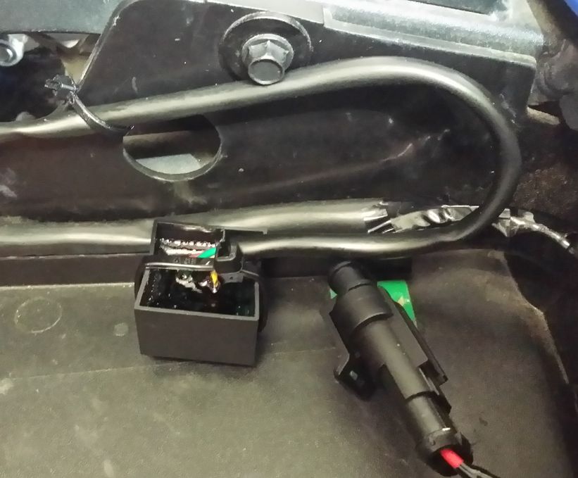

Le composant est français pour une fois et vient de chez ASAP Electronique, il s’agit du Wam.
Ce composant permet de créer la fonction warning sur les motos qui n’en possède pas sans adjonction d’interrupteur, et il fonctionne juste avec le commodo clignotant.
Il est moulé dans un petit boîtier  (30*30*15mm) facilement dissimulable sous la selle.
Il est composé soit de 4 fils soit de 5 fils :

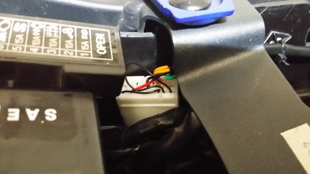

Autre solution pour moi qui n’utilise  pas d’alarme c’est de brancher le Wam sur le connecteur d’alarme, ceci évite d’ouvrir le faisceau arrière.

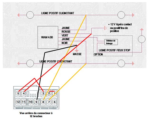

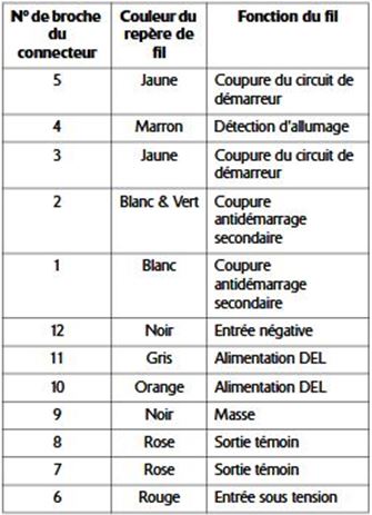

En effet tous les signaux sont sur ce connecteur. Quand il n’y a pas d’alarme il y a un strap entre 1 et 2 et  un autre entre 3 et 5 pour pouvoir démarrer.
Sur le schéma électrique du Tiger 1050 le 2 et le 4 sont reliés  et donne un +12v après contact, il suffit de relier le rouge du Wam sur le 4 du connecteur.
Le 7 et le 8 sont le +12V des clignotants à relier aux fils jaune du Wam.
Le 0V se trouve soit en 9 soit en 12 du connecteur il suffit  d’y relier le fil noir du Wam
