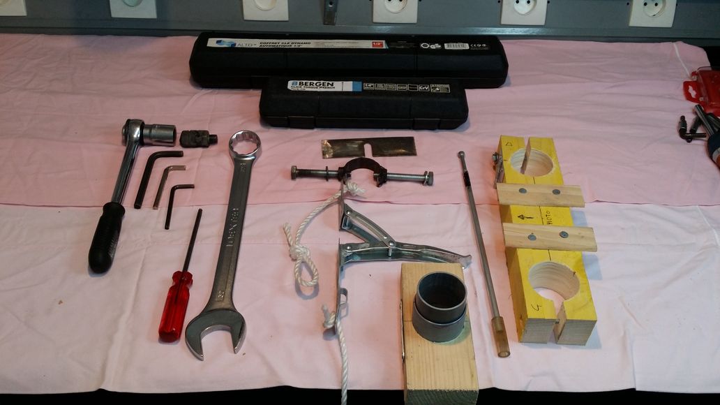

1 Matériel nécessaire au démontage :
1.1 BTR de 5, 6 et 8 et 22 pour l’axe de roue sinon outil spécial ici 3 écrous de 22soudés ensemble sur un morceau de tige fileté.
   1.2 Clé plate de 14 et  32
   1.3 Plaque métal avec encoche de 10mm
   1.4 Système de compression du ressort
   1.5Tige avec durite pour activer le tube plongeur
   1.6 Clés dynamométriques pour le serrage au couple lors du remontage
   1.7 Support tubes en bois (outillage maison) pour étau
   1.8 Outil maison pour mise en place des joints toriques

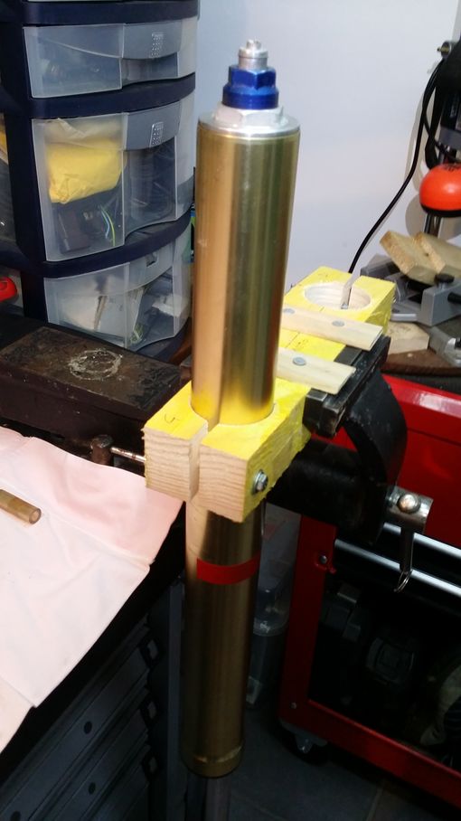

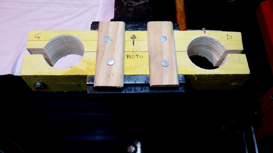

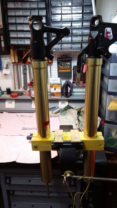

Ici le support tube en bois fait maison qui permet de mettre les deux tubes dans un étau

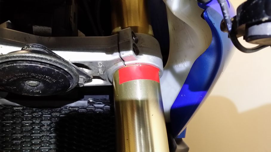

3.8 Coller un scotch électrique sur les tubes au niveau de leur position sur le Té de fourche inférieur, ceci sera la position du tube au remontage et évitera de refaire le réglage de hauteur du tube par rapport au Té supérieur.

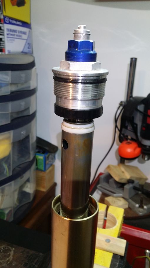

   Afin de vidanger correctement les tubes nous allons démonter les bouchons supérieurs. Ceux-ci ayant été desserrés, tourner à la main ou à la clé de 32 pour les désolidariser du tube. Pas de risque le ressort est en compression avec ce dernier.
Le tube tenu dans le support en bois
Le bouchon supérieur dévissé

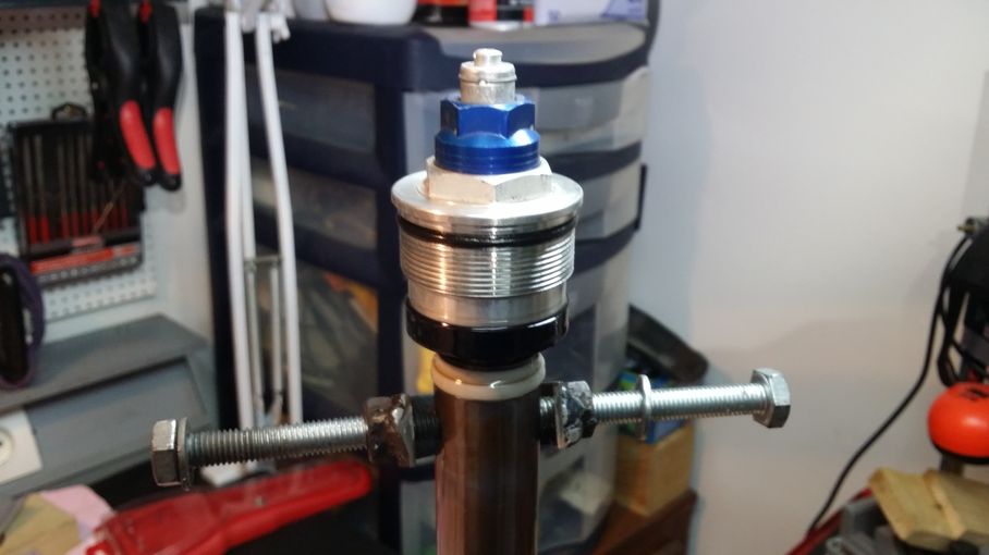

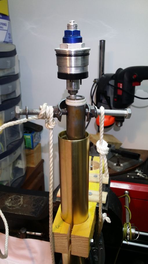

A ce stade nous avons besoin des outils spéciaux pour compresser le ressort afin de retirer le bouchon supérieur solidaire du tube plongeur.

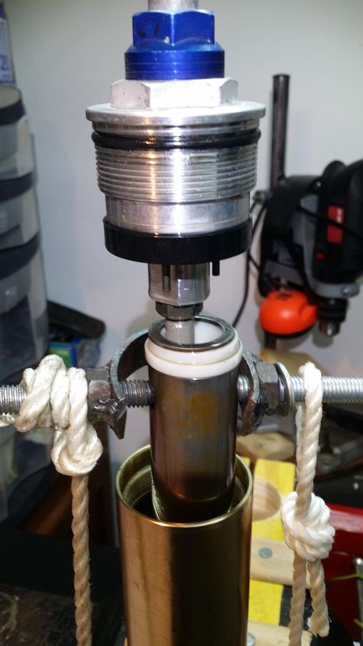

Installer autour de l’entretoise l’outil nécessaire à la compression du ressort, les deux vis de l’outil rentrent dans les trous de l’entretoise.
   Ici j’utilise une corde en nylon qui passe en bas dans le trou de l’axe de roue et qui s’enroule sur les deux axes de mon outil maison. A la mise en place on tend la corde au mieux, la tension finale se fait grâce à un système de fermeture de tonneau (voir sur les outils du haut).

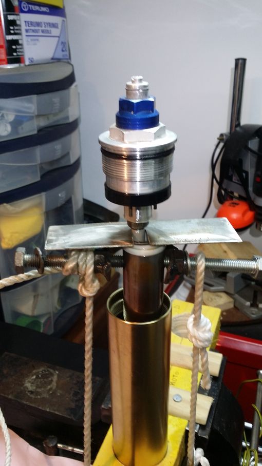

A ce moment précis,  on glisse la plaque de métal usinée sous l’écrou et on détend l’outil de compression, une fois fait vous pouvez débloquer le bouchon avec la clé plate de 14 et la clé plate de 32, ensuite on  dévisse le bouchon et on le retire délicatement car il est solidaire de la tige de réglage compression ou détente. Cette tige est très fragile et ne doit pas être déformée.
Ici la plaque est glissée sous l’écrou de 14, mais le ressort est encore en compression.
A ce stade il faut comprimer de nouveau le ressort, retirer la plaque usinée et détendre le tout très délicatement pour que la compression du ressort soit nulle.

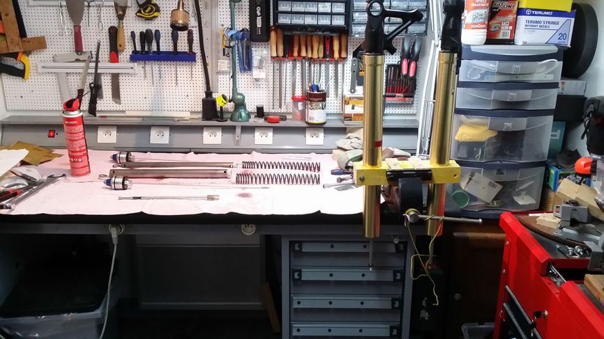

Voici l’ensemble des deux tubes et les divers éléments alignés sur l’établi.

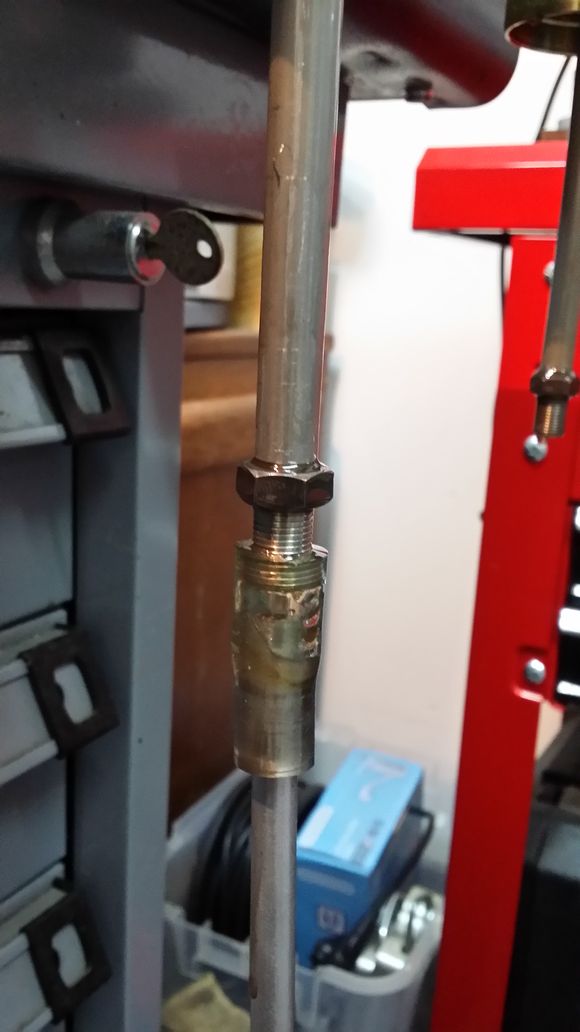

Ci-dessous le tige avec un morceau de durite qui nous aidera lors du remplissage pour faire de va et vient et évacuer l’air prisonnier dans le bas du tube.
Ensuite comme on ne démonte pas le tube plongeur (opération délicate si on n’a pas l’outil adéquate), à l’aide d’un produit nettoyant  freins avec canule genre Facom, pulvériser l’intérieur du tube et le trou du plongeur abondamment et pomper de haut en bas pour nettoyer le fond  et ensuite on retourne les tubes  pour vider et laisser sécher.

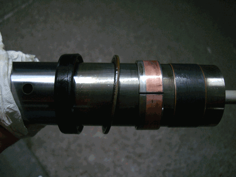

Ensuite avec précaution on retire la bague fendue supérieure en écartant la fente à l’aide d’un petit tournevis.
Le reste des éléments viendra en faisant glisser sur le tube, bague fendue du bas, rondelle joint spi, clips et cache poussière.
Noter le sens du joint spi et oui il y a un sens.

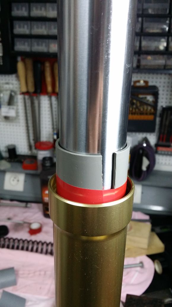

Afin de ne pas abîmer les lèvres du  joint spi et du cache poussière, on positionne un scotch sur le tube au niveau du logement de la bague fendue supérieure car les arrêtes sont franches et elles risqueraient d’abîmer les lèvres du joint spi.
On enfile sur le tube les divers éléments, cache poussière, clips, joint spi dans le bon sens, rondelle métallique, bague fendue du bas, on retire le scotch et on remet la bague fendue du haut.

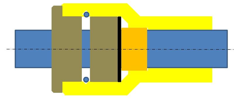

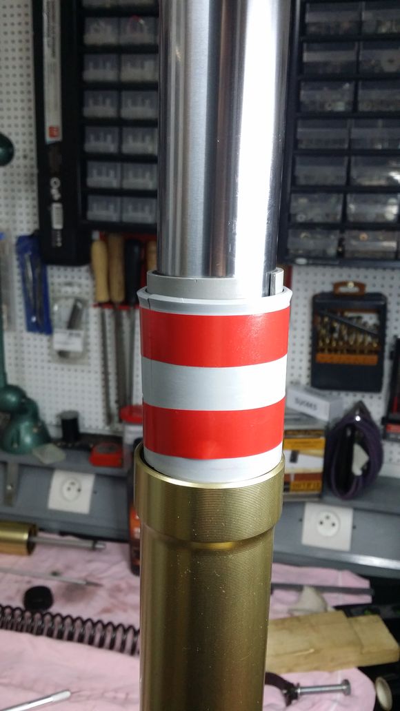

Pour la mise en place du joint spi et de la bague inférieure j’ai réalisé deux  outillages :
Pour mettre en place la bague fendue du bas j’ai pris un morceau de 60mm de long de PVC de 50mm de diamètre auquel j’ai retiré une bande de 10mm sur sa hauteur. En l’écartant on peut ainsi le passer autour du tube de 43mm et ensuite le resserrer autour du tube et le maintenir avec un scotch électrique. De cette  façon on peut appuyer sur toute la circonférence de la bague pour l’introduire dans son logement, si c’est dur on peut tapoter autour avec un morceau de bois, celui-ci ne pourra pas rayer le tube.

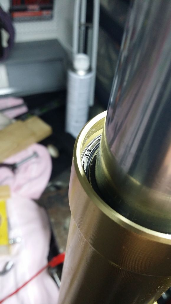

Quand la bague (orange ici) est en place elle doit être au même niveau que la portée extérieure de la rondelle (noire) voire un peu plus bas, l’idéal sur sa butée inférieure, ceci se voit bien ci-dessous sur ce petit plan. Si la bague ne va pas au fond, la rondelle est plus en avant , le joint spi n’est pas assez enfoncé et le clips ne peut pas être mis en place.
On peut aussi mettre la rondelle en appui sur la bague et faire la même chose sauf qu’on ne voit pas si l’on est bien tout au fond et en butée.
Pour mettre en place le joint spi il faut que l’outil appui sur la partie extérieur et uniquement là. J’ai pris un manchon femelle femelle de 50mm auquel j’ai retiré une bande en vertical de façon qu’une fois resserrer cela corresponde au diamètre de la bague extérieure du joint spi et aussi les butées internes de ce manchon.
On graisse au doigt l’extérieur du joint spi et on l’introduit à l’aide des doigts des deux mains au ras du tube.
On place sur le tube en premier le morceau de tube PVC fendu en l’écartant et par-dessus le manchon PVC fendu en l’écartant. On serre ce dernier et on colle autour du scotch électrique.
Ensuite on exerce avec les bouts de doigts des deux mains une pression vers le bas pour descendre le joint spi le plus bas possible en butée sur la rondelle.

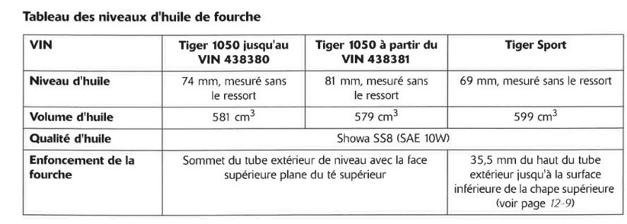

Il y a toujours eu des discussions sur la quantité ou le niveau. La documentation dit fourche en compression maximum ressort en place le niveau de l’huile doit être à 30mm, et bien je pense que c’est faut  et je mets la quantité en cm3 qui est donnée soit 580cm3.
Néanmoins voici un extrait de la dernière doc :
Ensuite on fait couler l’huile dans le tube, et on fait  des va et vient avec le tube plongeur pour faire remonter les bulles d’air et on attend et on fait ça une bonne vingtaine de fois.
Le niveau de l’huile se vérifie fourche en compression maximum et ressort en place (première doc tiger), pour 581cm3 on devrait avoir 30mm et là c’est archi faux. La deuxième doc ci- dessus dit que pour 581cm3 on devrait avoir 74mm sans le ressort encore faux.
Moi avec 581cm3, fourche en compression maximum avec ressort j’ai 100mm, donc je laisse comme ça. Et lorsque j’avais changé mes ressorts par des Wilbers progressifs leur tuto disait 120mm sans le ressort et à l’époque quand j’avais mis le ressort j’avais bien 100mm (j’ai gardé tout les mails échangés avec wilbers).
Les deux tubes devront être au même niveau, ceci est très important.

  • Le scotch rouge, à mettre sur chacun des 2 tubes, pour pas mettre la fourche de travers au remontage

On ne monte jamais un spi à sec (lèvres intérieur) même avec du scotch  :siffle:
Sinon  :(
  • Messages: 11386
Re : [TUTO] Changement des joints spi de fourche
« Réponse #12 le: 01 février 2018 à 19:45:53 »
Sinon  :(
Tu as raison mais j'ai mis mon doigt huilé partout.  :mrgreen:
