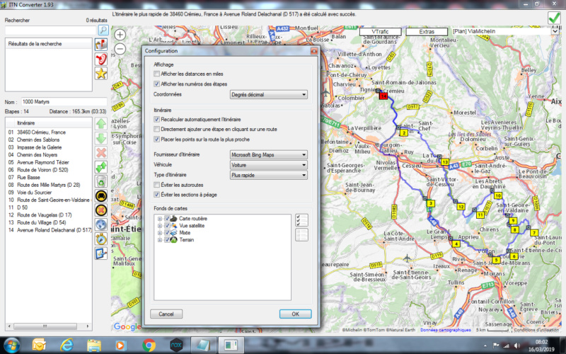

mes reglages/conseils pour Itn :
- le fond de carte Viamichelin (en haut à droite) est le plus agreable visuellement et les routes surlignées en vert sont celles qui sont "bonnes à rouler".
- Dans les options, le moteur de calcul "Bing maps" est celui que je prefere, celui de "Google Maps" présente l'inconvénient (ou l'avantage) de tenir compte de l'état de la circulation, par exemple si tu fais un RB en hivers qui passe par un col fermé, il t'interdira d'y passer alors que tu prepares tes vacances pour cet été... et que le col sera ouvert.
- beaucoup d'appli smartphone utilisent le moteur OpenStreetMap (et les cartes gratuites qui vont avec), donc ca peut etre interessant de tester son RB avec ce moteur de calcul, comme ca tu es certain que ton appli smartphone calculera ensuite le meme RB.
- on peut eviter cet aléa en mettant beaucoup de points de passage dans son RB de maniere à interdire toute interprétation hasardeuse ensuite du moteur de calcul... il n'aura pas d'autre choix que de te faire passer par là où tu as décidé.
- quand on met un point sur Itn, bien zoomer pour vérifier que son point est bien sur la route que l'on veut prendre de maniere à eviter les passages dans les ruelles
- Pour le reste des options, mode "le Plus rapide", pas de péage mais attention dans certains pays comme l'autriche, les cols sont payants donc il faut venir recocher cette case pour autoriser le calcul par la route de montagne à péage.

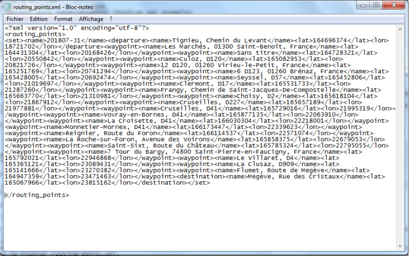

ensuite on ouvre le fichier routing_points.xml avec Notepad et le 1er RB à insérer, avec notepad aussi
pour ceux qui ne connaissent pas les fichiers xml, c'est un fichier texte dont les informations sont stockées entre des balises debut et fin, par exemple
<pseudo>w2k</pseudo> serait une balise qui donne mon pseudo...
vous pouvez ouvrir un fichier avec un navigateur internet pour bien comprendre comment c'est formaté, le navigateur le presente clairement.

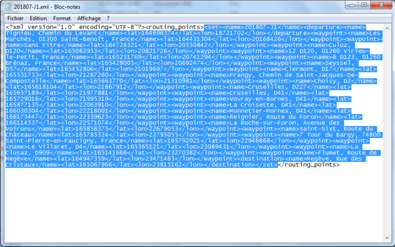

le roadbook complet est entre les balises
<set> et </set>donc dans le fichier qui contient le Roadbook créé avec ItnConverter, il suffit de copier ces lignes
/!\ bien prendre les 2 balises
<set> et </set> dans la copie
copie

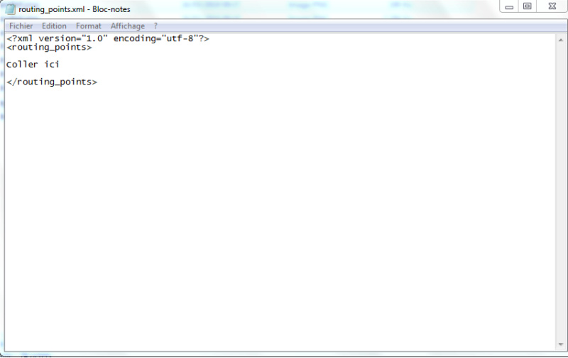

puis de venir les coller dans le fichier routing_points.xml

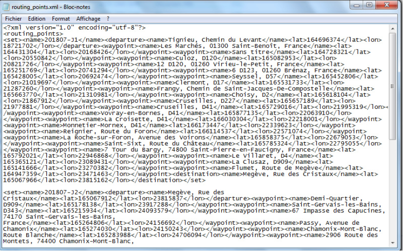

ca donne ca
et on repete avec tous les RB que l'on veut mettre dans son tel, à la fin ca me donne un routing_points.xml qui contient mes 9 RB
Une fois que le fichier routing_points.xml est terminé on le sauvegarde.

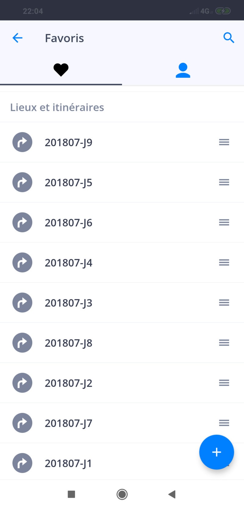

allez, arrête de transpirer, c'est fini, prend ton tel, ouvre MapFactor et clic "Mes Favoris" puis "Mes trajets" en haut au milieu
tu choisis le RB que tu veux faire, puis "charger" et pour finir "Naviguer", "Montrer" ou "simuler"

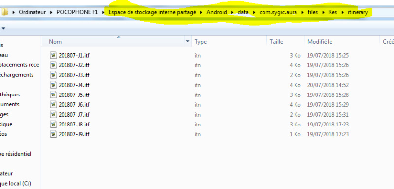

le principe est exactement similaire en plus simple, il suffit de copier les fichiers ".itf" générés avec ItnConverter et de les déposer directement dans la mémoire du tel dans ce dossier
Ordinateur\mon tel\Espace de stockage interne partagé\Android\data\com.sygic.aura\files\Res\itinerary
on demarre Sygic, on clic le Coeur en haut à droite (favoris) et là on choisit son iti
