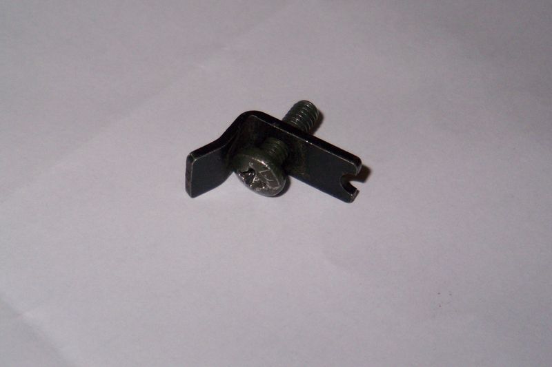

Confirmation. Devissage dans le sens anti-horaire. Faut tirer fort.
Ma vis etait probablement enduite de frein-filet, ce qui fait
que meme debloquée, elle ne venait pas librement.
Tu la debloque en y mettant le coté court de la BTR,
et ensuite tu finis de la devisser avec le coté long de ta BTR, qui doit se terminer par une sorte de
sphere, permettant le devissage même si tu n'est pas parfaitement aligné.

Une petite cale noire grosso-modo en forme de L comme on la voit très bien ici (image sur la page d'accueil du wiki)

Mouais... ben moi j'ai essayé cet am sur mon tigrou et j'y suis pas arrivé... manque vraiment trop de place ou alors suis pas assez doué :evil:
J'ai bien réussi à débloquer la vis en mettant une clé allen à tête sphérique, placée en sens long + une pince d'électricien à bec plat pour avoir un peu de force en appuyant et tournant.
Mais problème : après déblocage et nouvel essai la clé à ripé dans la tête de vis, donc creux 6 pans un peu abîmé et là plus moyen...
La seule possibilité que je vois serait de libérer un accès par le haut donc démontage du réservoir et du filtre à air c'est ça ?
Sinon, en passant, sur mon tigrou je crois pas que ce soit une clé de 4 qu'il faut mais une clé de 3 : clé de 4 presque aussi grosse que la tête de vis entière et impossible à loger :|

en effet c'est un peu plus long mais après avoir enlevé le réservoir et le boite à air ça va tout seul :http://www.triumphall.com/wiki/index.php?title=Tutoriel_distribution_1050_Tiger :wink:

ils mettent du 6 pans maintenant pour le bridage ?  :blink:
pour moi c'était du cruxiforme.
