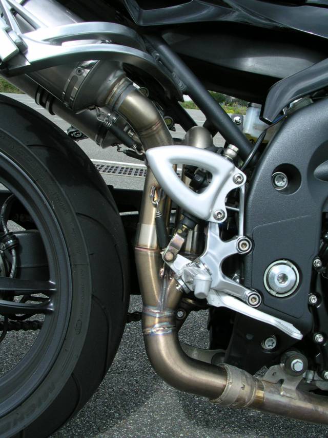

C'est là que la sonde lambda manque, juste après la jonction avec le collecteur 3-1 :

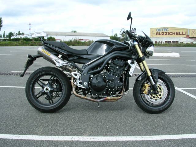

Pfff, ça a été dur de trouver un parking penché pour que la moto soit bien droite...  :D

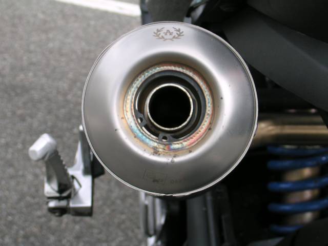

Notez le ciclips a enlever pour déchicaner:

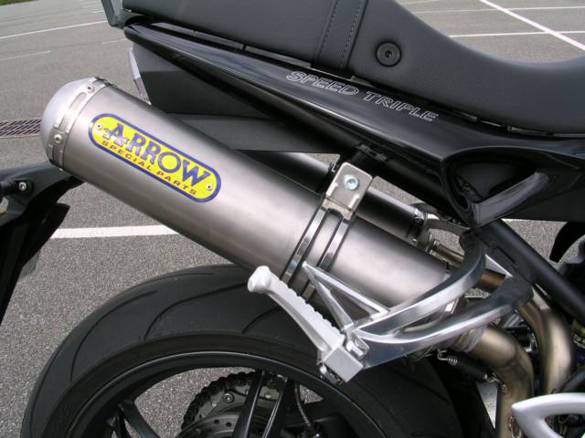

Et pour le prix, je crois qu'au catalogue ils sont à 1100¤, je les ai eu moins cher chez mon pote de SBA (http://www.sba-france.com/) à Toulouse.

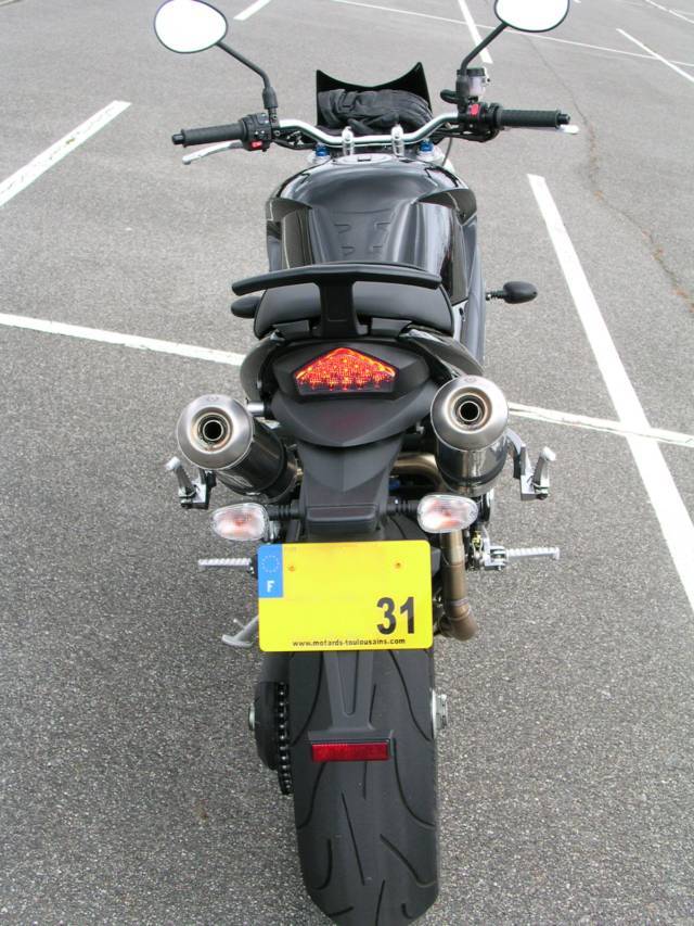

Par contre, sympa la pub pour les MT sur ta plaque !!!
C'est toi qui a rajouté un autocollant, ou c'est directement la plaque qui est comme ca ?
C'est directement sur la plaque. Le magasin ou je l'ai fait faire a une machine qui imprime et découpe les lettres, donc liberté totale (dans les limites que permet not' code de la route).

Voilà, grace a mon pote nanar (si, si, nanar), la sonde lambda a trouvé sa place. Du beau boulot ! Le calculateur est bien content, et moi aussi  :D
Merci pour vos bons conseils, je reviendrais. Et hop, une p'tite image pour le plaisir des yeux. Admirez la qualité du travail messieudames.

Aaah... c'est pas mal...
Juste avant le coude à 90 °, c'est une bonne place ? (j'en sais rien, je suis en Sprint, moa)... :mrgreen:
Je l'aurais mis en début de segment droit, juste après le coude à environ 8-10 cm si poss... le Coude est une zone de surchauffe important, non ? Alors n'y a-t-il pas d'erreur d'analyse des gaz chauds ou "froids" (chauds et très très chauds)...  :blink:
Et, il y a un truc bizarre...  Sans la sonde L, ta brèle tourne normalement ?!!!!   C'est plutôt curieux, ça ?  NON?!  :?: :?: :?:
Bon... on a un scoop ! :super: :  La sonde lambda n'a qu'un seul et unique rôle sur le ST : éteindre une lumière orange sur le porte-instruments ! ahahaha
