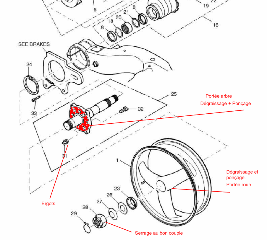

Problème réglé  :D
J'ai dégraissé soigneusement l'accouplement de la roue arrière, côté roue et côté moyeu, poncé légèrement au grain 400 les portées, et nettoyé soigneusement les ergots.
Une fois l'écrou de la roue resserré au couple préconisé, le bruit de craquement ne se produit plus.
Ma conclusion: ce bruit provenait du léger jeu qui existe entre la roue et le moyeu, jeu compensé par un serrage efficace de la roue sur le moyeu.
Je vais pouvoir envoyer le paté avec l'esprit tranquille  :twisted:

Me reste donc l'amortisseur, potentiellement les roulements de la roue que je n'ai donc pas pu controler (mais j'y crois pas) et la solution de PLG. Mais je ne suis pas certains de voir de quoi il s'agit...
Je ne suis pas un spécialiste en vocabulaire mécanique. Tu pourrais me montrer sur une photo (ou un éclaté) ce que tu as dégraissé exactement? Ce que sont les "portées" et "ergots"?
Je te remercie (ou d'autres) d'avance.  :wink:

L'écrou du porte couronne est poinçonné sur l'arbre, pour éviter tout risque de déserrage.
Pour le reste, image !

Poinconné sur l'arbre? En gros j'ai que l'option d'y aller en force... Le problème c'est que l'écrou dépasse à peine de 5mm... Ca me fait pas beaucoup de prise... ma douille ripe sans que je puisse forcer des masses... Je vois pas trop comment faire... à la clé plate peut etre... Mais c'est déjà pas courant une douille de 46...  :blink:
  • Messages: 31823
Ta douille a certainement un gros chanfrein d'entrée pour faciliter l'entrée des écrous dans celle ci. Comme l'écrou est mince, le chanfrein est presque de la hauteur de l'écrou, ce qui explique que ça ripe facilement.
Pour éviter ça, tu peux meuler le devant de ta douille pour supprimer le chanfrein. La mise en place sur l'écrou sera moins facile, mais une fois en place, tu auras plus de prise.
N'oublies pas de relever, avec un burin, la partie poinçonnée sur l'arbre, comme expliqué plus haut.
Théoriquement, cet écrou est à usage unique. A toi de voir!
