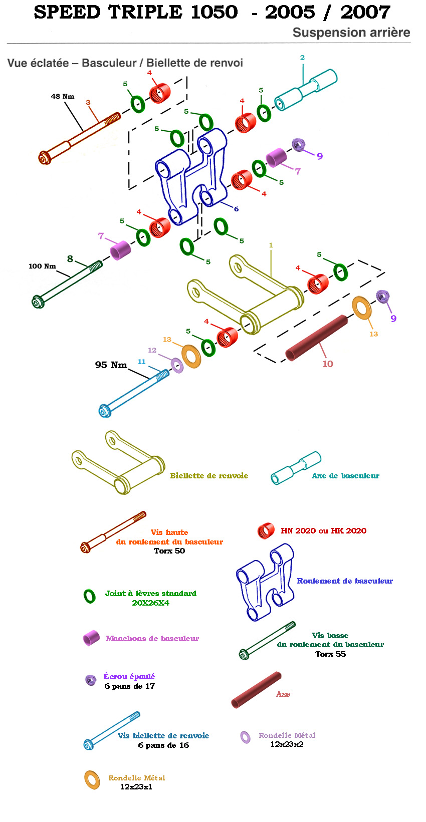

Bon aujourd'hui, resserrage de toute la visserie du Speed avec l'ami Neuron.
On commence par la vis 3, celle là même dont j'avais pété le filetage de mon bras oscillant....
On serre, nickel! OUF!
Puis on passe à la 8, pareille, du bonheur.
Et là....
C'est le drame!
On attaque la 11, et plop!
L'écrou décide de nous dire merde, et laisse partir son filetage sur la vis!  :evil:
Putain de VDM!
Bon sur les conseilles avisés de Rob North, on va tenter de refaire un filetage nickel sur la vis, et voir si avec un autre écrou M12, on arrive à serrer ct'e put... de boulon au couple requis!  :mrgreen:

Vindiou !  D'où sort un plan couleur aussi détaillé pour nos b(r) elles ???
Ne me dites pas que tout le manuel est de la sorte ?  :blink:

« Réponse #24817 le: 27 avril 2014 à 08:44:12 »
gula moi je mettrai du frein filet et je serrerai moins fort; 95 ou 100 çà me parait énorme, bon maintenant j'ai peut être tord  :siffle:
  • Messages: 32101
  • Déconomètre: 670
Re : Re : vie de merde
« Réponse #24818 le: 27 avril 2014 à 09:09:27 »
DMC, heu de DMP, De Mon Photoshop!  :mrgreen:
Pourtant c'est dans la revue technique. Et en plus à cet endroit là, il y a le bout du collecteur qui arrive, dont le frein filet avec la température du collecteur bien chaud!  8)

« Réponse #24823 le: 27 avril 2014 à 12:57:23 »
Gula, faites gaffe, sur la clé dynamo, à ne pas confondre les M.kg et les Pounds/lb.
des fois il y  a 2 echelles sur le manche des clés.
Pour les valeurs de serrages, tu as les bonnes, à savoir 48, 100 et 95.
Il est tout à fait anormal que l'ecrou laisse partir ses filets avec un serrage auquel il est dimensionné pour faire face.
Il me parait peu probable que la corrosion ait à ce point altéré ses capacités.
Soupçonner :
- Que l'ecrou ne soit pas le bon (bon diametre mais avec un pas legèrement different)
- Que l'ecrou n'arrive pas à passer tous ses filets sur la vis avant de commencer à serrer
- Que le serrage appliqué soit au dessus de ce qui est prévu.
95 ou 100 n.m c'est enorme pour un ecrou de cette taille (c'est la valeur de serrage
d'un axe de roue AR) mais c'est possible en soi.
Quel est le diametre des vis à serrer à 95 et 100 ?
==> Pour info, une vis de 10/150 en acier dur (classe 8.9)
est prevue d'etre serrée à :
- 78 N.m sans lubrification
- 67 N.m avec lubrification sommaire

« Réponse #24824 le: 27 avril 2014 à 13:17:02 »
Maya est bô! Et si Neuron à du mal avec la conversion kilo/Nm, rassure toi, moi j'y arrive!
Ma belle clef Facom est en Nm, point barre!
Sur les fiches technique, ils disent de serrer la vis M12x1.25x150 à 100Nm...
Donc moi je serre au couple préconisé!
