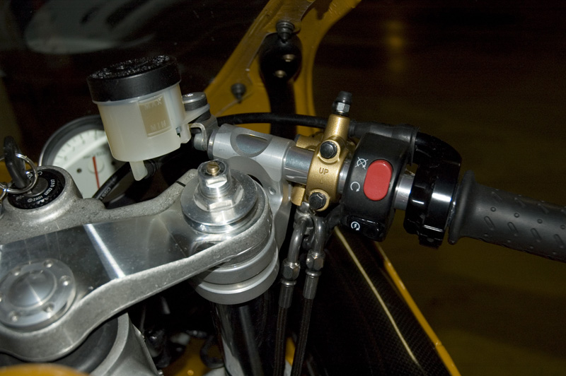

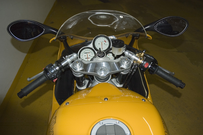

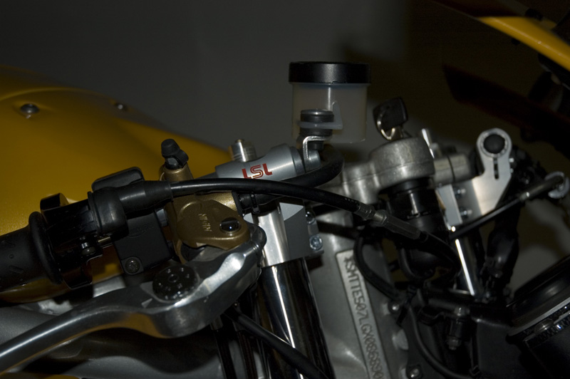

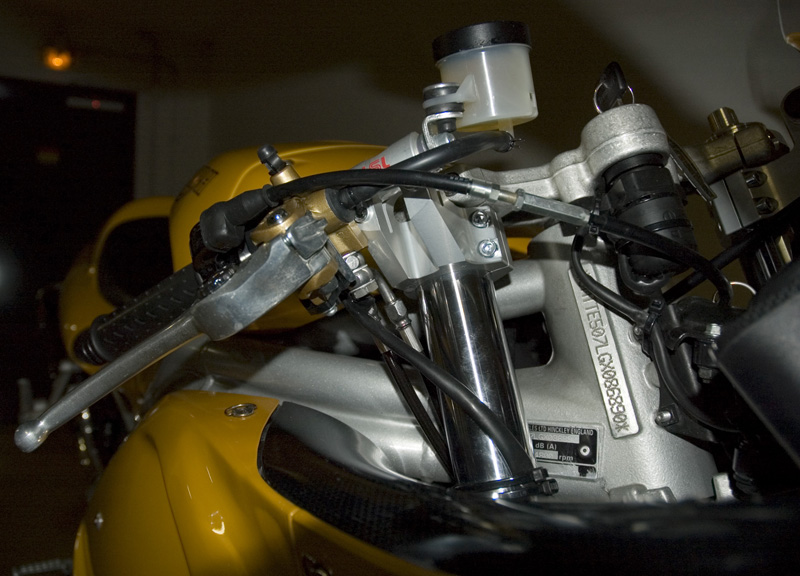

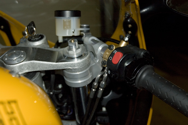

Voici mes petites modif de quoi m'occuper pendant cet hiver  8)
Comme je n'avais plus confiance aux guidons d'origine (y en a plus d'un ici qui savent de quoi je parle  :siffle:, je me suis offert une paire de LSL  8)
Et j'en ai profité pour changer mes durites avia pour des Goodridge  8).... Deux bandjos coudés à 90° partant tous les deux du MC :
Petite modif de support de bocal de ldf (technique de l'embout de guidon : une vis BTR avec gaine)
Voili voilou  :wink:

Je les ai acheté 278 € chez Paris Nord Moto  :|.... c'est cher certes, mais c'est du très bon matos  :wink:....et puis là au moins, je suis sûr de ne pas me retrouver dans une très inconfortable posture  :siffle:
Pour info, ces guidons sont un tout petit peu moins inclinés que ceux d'origine  8)
C'est pas trop chiant de lever le T supérieur pour passer les bracelets ?
Non pas du tout  :).... Il faut le bon outil pour dévisser la pièce principale du té supérieur (beaucoup de patience et de doigté  :wink:) et ça vient et se remet tout seul  :)
