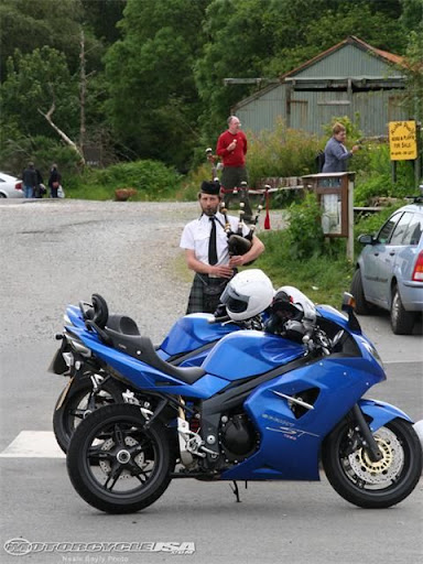

un dosseret dans ce style...
le dosseret m'a couté 50€ et 1/2 h de bricolage...

Sympa le cul de la nouvelle Sprint GT  :mrgreen:

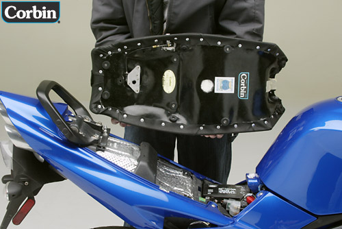

Pour ceux qui n'ont pas le Top-case
Ni la platine
Il existe un fabricant américain, probablement l'un des Meilleurs au monde, il s'agit de CORBIN qui commercialise deux types de selle pour la Sprint ST 1050
(Gunfighter sans , et l'autre Gunfighter-Lady avec dosseret) ,
mais en plus du Confort supplémentaire la selle est alors verrouillée ou enlevée par serrure et clé !
Gunfighter & Lady, 2005-2010 Triumph Sprint 1050   US $ 439 (siège) Ovalbac Leather Backrest   US $ 229 (dosseret)
C'est certain que c'est un peu cher : Mais il va de la sécurité et du confort sur une moto qui dépasse quand même les 260 Km/Hr !
C'est pas l'accélération, ni la vitesse d'un ''scooteur'' !
Site CORBIN
http://www.corbin.com/triumph/sprint1050gnl.shtml
