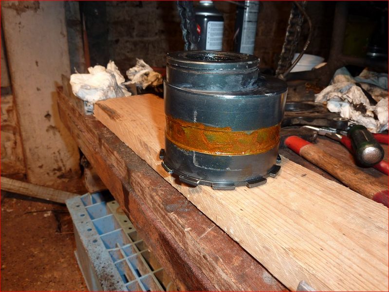

on déterre  :mrgreen:
petite question
tu graisses sur toute la largeur de l'excentrique ?
Sur la photo, on à l'impression que ne graisse que son centre

voilà, 5 heures à cause d'une vis cassée dans le bras en la dévissant (guide chaine sous le bras)
Chez moi c'est bac à sable  :mrgreen:
et voici par ou tout passe
pas beaucoup de rouille mais énormément de calcaire

« Réponse #68 le: 06 avril 2014 à 08:13:06 »
C'est pas plutôt (kaï kaï) de l'oxyde d'aluminium ?
Hors ligne neuron
  • Messages: 1162
  • Déconomètre: 81
Re : excentrique grippé en photo
« Réponse #69 le: 06 avril 2014 à 08:49:16 »
Je ne pense pas Hans,
Sur celle de Gula et la mienne, plus ou moins le même état à cet endroit, la peinture se barre et laisse apparaître ce "gris" en fonction .... de la fréquence de nettoyage !
jamais = plus de peinture et une belle collection de gravillons et autre  :cry:
souvent= belle peinture noire  :)
sur un bras de speed de 5000 km = quasi neuf, speed 30000 un poil gris speed 70000= à venir, ça doit pas être beau.
Beau boulot Scoulp.
Hors ligne HANSGRUBER
  • Messages: 786
  • Déconomètre: 22
  • Mobylette
  • Localisation: A coté de ma voisine, en Bouzeland
« Réponse #70 le: 06 avril 2014 à 09:31:19 »
Sur la mienne, de 2003 nettoyé vers 65000km par mes soins, mais sans doute jamais fait auparavant, c'était crade mais bien moins moche que sur les photos ci-dessus.
Pour le grippage, d'ailleurs, toute la responsabilité en revenait au support d'étrier et à des graviers goudronnés collés dans la lumière oblongue autour de son pion, qui en empêchant le coulissement du support par rapport au bras oscillant, empêchait également la rotation de l'excentrique qui n'était pas lui même grippé.
Sous le guide chaîne, par contre j'ai trouvé une forte dégradation de l'aluminium due certainement autant à l'oxydation de l'alu qu'à la présence abrasive de poussière agglomérée.
Ne passant pour ainsi dire jamais la machine au kärcher à cause des infiltrations d'eau que ça provoque, et préférant des solutions de nettoyage douces, je pense que c'est ce qui a préservé mes roulements de biellettes de suspension et de moyeu, ainsi que l'excentrique.
Le guide chaîne étant souvent bien crade, le nettoyeur lambda va s'acharner dessus avec le jet haute pression, ce qui provoque inévitablement l'infiltration d'eau dans le bras oscillant pour le résultat que vous connaissez...
Le peu de matière blanche présente au démontage sur la mienne ressemblait plus à de l'oxyde qu'à du sable, surtout, et on le voit sur la photo plus haut, que le sable n'a aucune raison de venir s'accumuler sur la partie supérieure de l'excentrique, alors que la présence d'oxyde à cet endroit me paraît moins surprenante.

mon moyen n’était pas noir, je n'ai aucune trace de peinture noire.
ce que j'ai prit pour du calcaire peut etre de l'oxyde, je ne sais pas faire la différence
dans tous les cas, l'opération en vaut la peine
Comme tu me le disait neuron, encore quelques temps sans entretien et je me retrouvait avec un moyeu indémontable
Je n'ai pas de trou sous le bras
Vous l'avez ce trou sous le guide chaine ?
Ce n'est pas le karsher qui m'a fait entrer ce sable dans le bras, par contre, je te rejoins : le Karsher c'est TERMINE !
