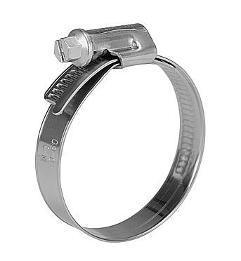

Re : Enlever un serre-clips cassé ?
« Réponse #1 le: 04 août 2011 à 12:42:50 »
couper la vis en son milieu à la Dremel? si possible....
« Réponse #3 le: 04 août 2011 à 13:42:47 »
Je ne comprends pas bien s'il s'agit d'un collier ou d'un circlips :
Si c'est un circlips, il faut trouver là où est l'ouverture, et avec 2 petits tournevis c'est réglé en 2 secondes.
Mais avec une photo, ça serait plus facile de t'aider...
