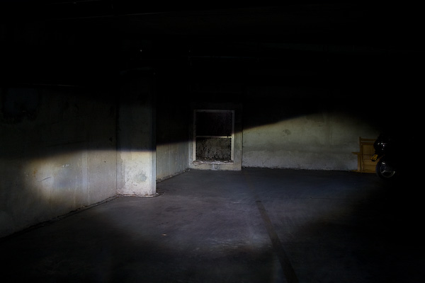

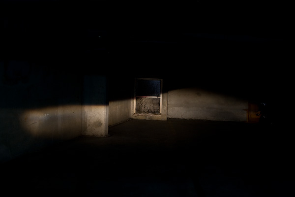

Si c'est pas explicite  :siffle:  (les images ne sont pas de moi mais c'est bien un Tiger !)
Perso j'ai mis du 5000 k, il y avait le même en 7500 K mais ca commence à faire trop bleu, le 5000 k reste qd même assez discret et ça fait pas du tout tuning...
Sinon le cablage 2@4 est un peu court mais il existe des rallonges... Ceci dit j'ai réussi à tout monter dans ma tête de fourche qui contient déjà le relais des poignées chauffantes & le relais des warning  :roll:
Le kit est à 45 €, franchement vu l'inefficacité de l'éclairage d'origine, ca me parait assez indispensable... Pour rester sur le sujet, avec un Xenon le couplage n'en devient du coup qu'un + esthétique  :roll:
