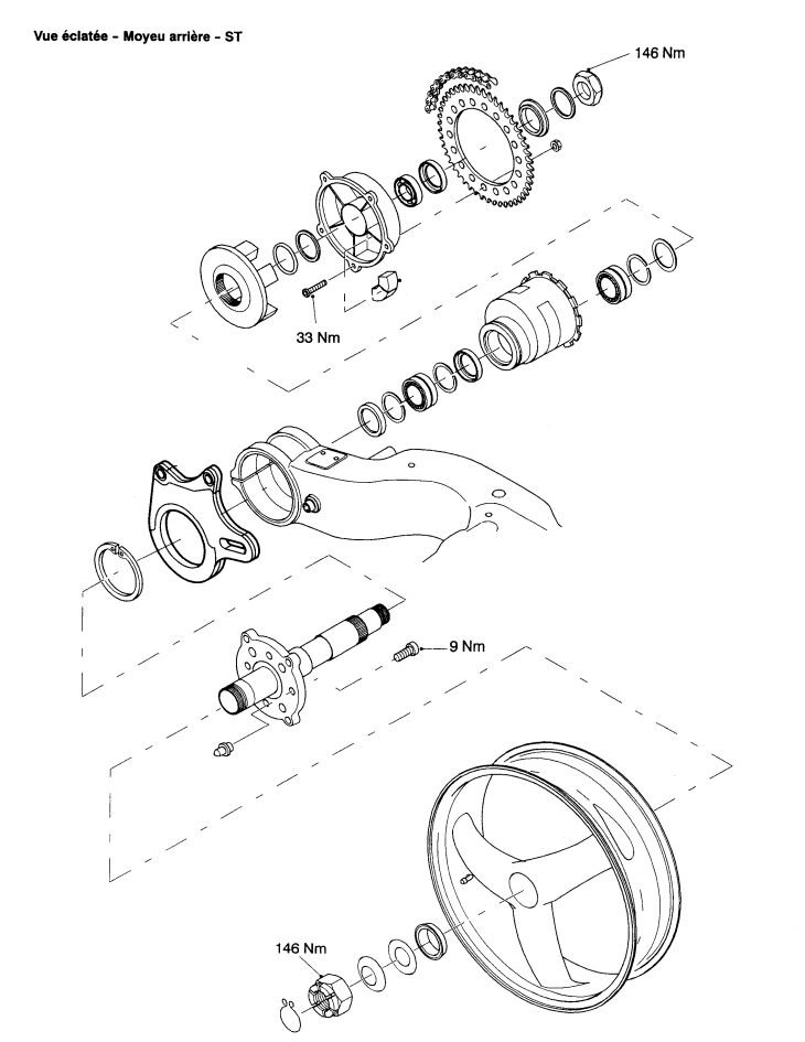

Pour le coup de la calamine, c'est intéressant, mais le moyeu c'est quoi ?
 :oops: :oops: :oops: :oops: :oops:
ça correspond à quelle pièce pour toi sur cette image ?
La partie de l'arbre sur laquelle sont les écrous du côté jante ?
Merci encore

Le moyeu,c'est la pièce sur laquelle vient ce monté la jante(l'axe)+la partie plane avec les tétons qui permettent d'entrainé la jante,l'écrou central ne servant qu'a plaqué la jante sur le moyeu. serge
