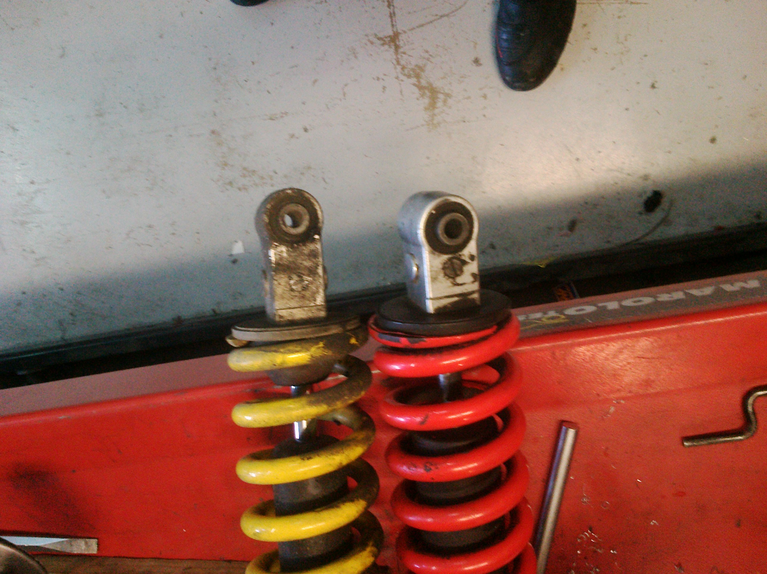

T'es sûr pour l'amorto ?
En jaune, un amorto de RS (double bras), en rouge, celui du ST (identique au Dayto ???). On voit bien la différence de longueur en bas de l'amorto. J'ai toujours le rouge dispo à 35€, si tu le veux  8)
Les amortos sont bien différents (pour le mono il fait 370mm de long et pour le double bras il fait 390mm)
mais le renvoi des biellettes n'est pas le même et la longueur de celui du double bras est compensée par un renvoi supplémentaire (si je ne me suis pas gouré dans mes calculs... :?)
De plus le cul est en forme de boucle pour le simple bras et en forme de fourche pour le double...d'où les biellettes différentes
