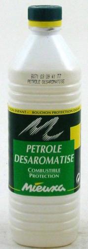

Pétrole désaromatisé (bouteille 1L toutes marques Grandes surfaces) :(
Ce n'est pas cher (+/- 2,20¤), et sans risque pour les joints toriques. + pinceau
Une bouteille fait environs 3 fois (selon ce que l'on lave)
Après avoir rincé à l'eau claire (pas de haute pression), rouler 5 ou 6 km pour bien sécher tout ça : graissage :? (Tuyaux pratiques ici)
Bon courage :wink:

Put...., t'es riche toi  :mrgreen: :mrgreen:! Vu le prix du précieux produit. Aucun risque pour ta chaine, je lubrifie celle de mon enduro avec le WD40 par temps très humide.
Sinon, pour le nettoyage, comme Nobodyisperfect, c'est ce qu'il y a de moins cher, mais il faut se mettre au dessus d'un bac, pour ne pas polluer mère nature  :!:

Tout pareil Nobodyisperfect : PETROLE DESAROMATISE .
Au lieu du pinceau , j'utilise une vielle brosse à dents , mais sans frotter  comme un âne (CQFD) .
==> résultat nickel chrome  :(

Idem, pétrole désaromatisé ... j'en utilise pour le chauffage et je fais le plein à la station service à 0.94¤/L  :mrgreen:
Avec un vieux pinceau, après je fais un tout petit tour pour sécher / chauffer la chaine et je graisse.
