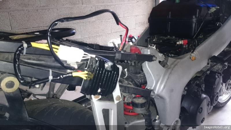

Je vais nettoyer les connecteurs de la moto, passer un coup de bombe contact et la graisse des connecteurs neufs fera le reste  :wink:

Je ne peux qu'aller dans le sens des commentaires précédents.
Maintenant que tout est démonté, je rallongerais les fils (soudure) et je repositionnerais le régulateur dans un endroit mieux ventilé.
Sinon, tu es bon pour le faire dans quelques milliers de kms, si la moto ne prend pas feu avant ! :mrgreen:

et je crois que certains l'ont monté derrière le carénage à l'avant gauche il me semble. Il doit y avoir des posts sur le forum mais je ne les retrouve plus  :wink:

J'ai monté le mien dans la coque arrière de la moto.

J'ai fini par réussir à le remonter en position d'origine. J'y ai passé 2 bonnes heures en essayant ne pas perdre une main... Franchement les ingénieurs de l'époque chez triumph devaient pas avoir  entendu parlé d'un truc appelé maintenance.
J'ai enfin 14V peut importe le régime moteur  :)
« Modifié: 31 décembre 2022 à 00:04:50 par micky »
