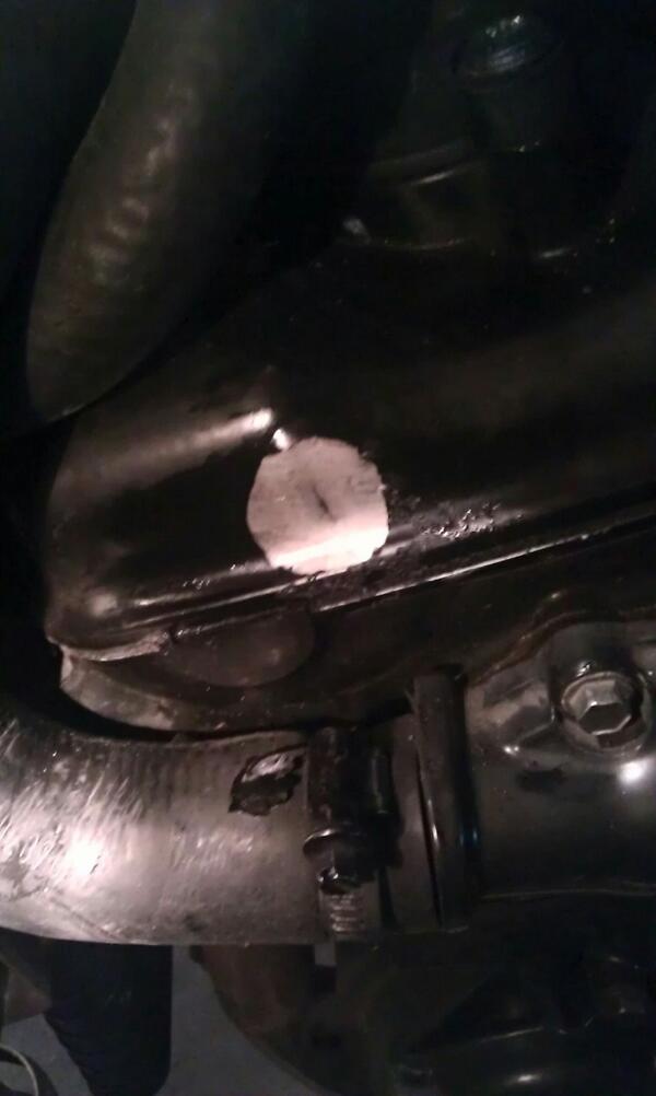

Vais changer de titre et mettre "Aïe ! J'ai un Dayto"...
J'ai viré la belle cloque de peinture molle (et le Rubson par la même occasion) et voila le résultat:
une belle fissure de 5mm dans le couvre-culasse.
Je suis fan.

ça peut pas se ressouder par l'intérieur ?
Re : Ayé... j'ai un Dayto !
« Réponse #171 le: 10 mars 2013 à 18:32:13 »
si c'est de l'alu no problemo

Il semblerait que ce soit un alliage au magnésium...

Bon,
Franck de chez T5&cie me propose un couvre-culasse d'occaze..
Pour le moment ça devrait faire l'affaire...

« Réponse #176 le: 26 avril 2013 à 19:34:36 »
Je vais enfin pouvoir changer le couvre culasse
Après un quiproquo sur l'adresse mail, j'ai enfin reçu le joint ainsi que la quicaillerie (vis et joints) pour faire ça bien.
J'en profiterai aussi pour faire la vidange.
Je vais essayer de faire ça demain après midi.
Faut aussi que je programme le montage de la suspate EMC et le remplacement de l'énorme bout de plastoc qui sert de garde boue arrière et de support de batterie (et autres saletés).

sinon, un truc que j'utilise, c'est efficace  :super:
Araldite plus limaille (Ici,  tu peus récupérer de la limaille d'alu, quitte à la faire exprès)
Une pâte bien épaisse
Un petit coup de lime, ou de disqueuse sur la partie abîmée
une fois l'emplatre sec, tu bois pouvoir le peindre      :wink:
Mais sur que si tu peux remplacer, c'est mieux      :(

Oui, Franck de T5 et Cie m'en a eu une d'occase pour 30€, j'avais juste un coup de peinture à mettre dessus.
