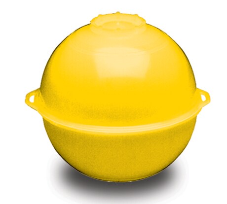

Dans ma rue ils font des travaux sur les conduites de gaz.
J'ai remarqué la présence de filet avertisseur jaune, mais aussi de boules de la même attachées avec des rislans...
Qui qui peut me dire à quoi ça sert, pour éviter de rester comme un crétin devant les questionnements de mes deux n'enfants?
Merci à vous.

Envoie une photo des boules  ;)

Oui oui, je savais pour le filet.
Mais ces put... de boules, je sais pas.
Je ferais une tophe ce soir en ramenant les n'enfants de l'école!  :mrgreen:

Ce sont des balises. Elles sont codées et sont détectables qd la tranchée est rebouchée.
Pratique pour que les "bourrins" de ma profession ne fassent pas tt péter  :lol:
C'est magnétique?

Y a besoin d'un gazier dans le coin ?  ca parle de boule ???  8)
en fait ce sont des balise afin de pouvoir localiser le réseau ultérieurement, ça se pose sur les réseau Pe (polyéthylène) car ils sont difficilement détectable (sauf par ultrason, mais c'est le bordel !  :? )
mais normalement ca se pose que là ou il est difficile de coter le réseau (plein champ)
vala vala

vala la bête :
Moi c'est en pleine rue!  :blink:
vala la bête :
en
:arrow:  :+1:
Et ça fonctionne comment?

ce sont des "marqueur" qui sont facilement détectable avec des systemes de radiodétections
ça utilise le système Rfid  de 3m  un peu comme les étiquettes antivols des supermarché  :wink:
