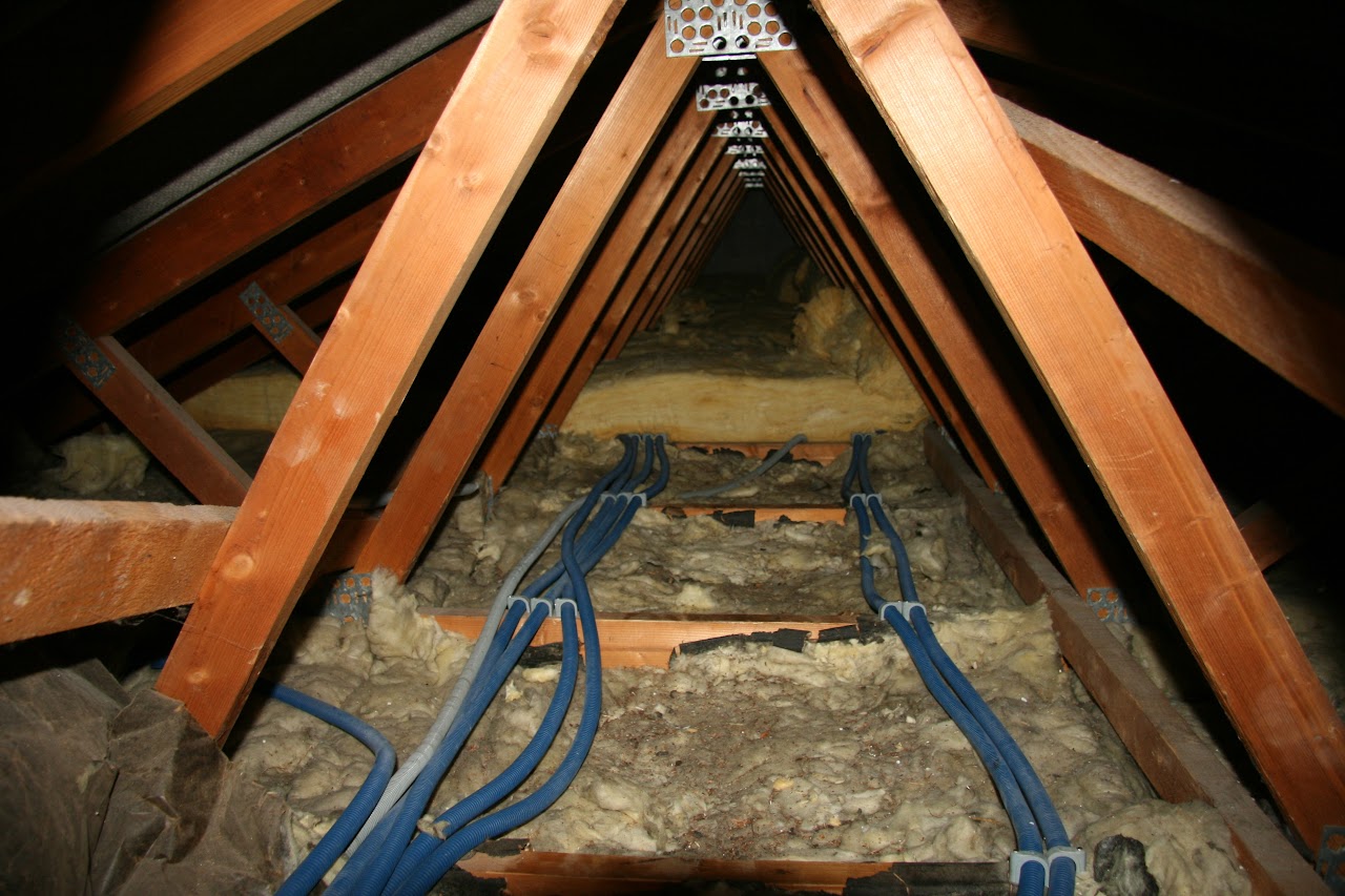

dans un premier temps , il faut nettoyer
ensuite , j'ai mis de la paille de chanvre sur 7/8 cm d'épaisseur
j'aurai pu d'ailleurs le faire sur la hauteur totale des bois soit en tout 14 / 15 cm
ceci m'aurait éviter de mettre de la laine
c'est d'ailleurs ce qui est arrivé dans une autre partie de la maison
mais bon
ensuite j'ai déroulé de la laine de chanvre de 80 mm d'épaisseur
voilà
tout ça pour remplacer de la bonne vieille laine de verre des années 70 à enlever avec
masque FFp3 , gants et tout le toutim
4 ans que j'ai fait ces travaux et le gain en température est comparable aux autres isolants
sauf que pour le mettre en place , je l'ai fait en tee shirt sans aucune protection autre

c'est pas 240 mm de laine de verre
Re : isolation chanvre
« Réponse #2 le: 27 novembre 2012 à 20:59:20 »
16 cm de chanvre, ça semble un peu faible sous la toiture !

Moi aussi je pense remplacer la laine de verre des années 70 (en plus du carrelage   :siffle: )
Je ne sais pas encore ce que je vais choisir... Qu'est ce qui t'a fait choisir le chanvre ?
« Réponse #4 le: 27 novembre 2012 à 21:19:43 »
Franchement, le chanvre c'est bien, mais c'est encore cher. Du même style il y a la laine de bois, et tout un tas de choses.
Mais le rapport prix/performance est le meilleur avec la laine de verre....

Oui ... j'ai constaté la même chose ... la laine de chanvre ou de bois as juste comme avantage l'aspect écolo pour la production, mais le R est plus faible que la laine de verre.

Bon par contre j'ai pas viré le restant de laine de verre des années 70... mais le pare vapeur etait tout déchiré de partout, donc poser la nouvelle dessus ca suffisait.
Et il faut s'equiper un peu + douche froide qui referme les pores de la peau...

Faut faire gaffe à ne pas mettre 2 pare-vapeurs !

en fait je recherchais tout ce qui peut isoler sauf de la laine de verre qui est une grosse M....
le critère prix n'était pas ma priorité .
j'avais regardé la laine de bois , le liège , la laine de mouton et la ouate de cellulose
et pas très loin de chez moi , j'ai trouvé le revendeur de produits locaux puisque les matériaux viennent des deux sèvres (MELLE)
ensuite c'est de la rénovation et la paille migre partout et comme je l'ai dit , j'aurai pu en mettre plus.
et j'aurai peut être un jour envie d'en rajouter .
il n'y a que des sacs de 200 litres à acheter .
autre critère la paille de chanvre cout bien moins chère que la laine .
la paille est en fait la tige de la plante qui est concassée en morceaux .
la laine est la fibre issue de la tige mais fait appel à un process de fabrication (d'où le prix)
mais comme dit plus haut , ça se pose en tee shirt et l'odeur est plutot agréable .
à savoir aussi , la laine se coupe à la meuleuse avec un disque à tronçonner....... la ferraille
