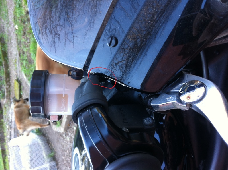

bonjour a tous,
j'ai cherché sur le fofo mais en vain......
 j'ai donc mis un té sup et un guidon, changé la durite de frein... enfin tous ce qu'il faut pour que ça le fasse....
mon petit soucis maintenant ce situe au niveau de la bulle.. coté accélérateur, quand je braque a fond a gauche, le maitre cylindre touche la tete de fourche.
quelqu'un a deja fait une modif pour eviter cela?
merci

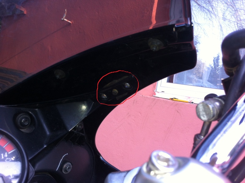

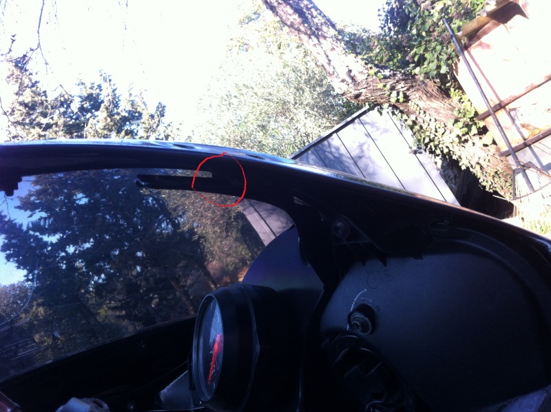

bon..... j'ai trouvé une solution pour eviter que maitre cylindre touche la tete de fourche.....
j'ai tout dabors commencé a pensé couper les pontets pour leurs en reduire la hauteur....
puis j'ai pensé a monté la tete de fourche, c'est la solution que j'ai adopté...
 voici quelque photos si ça peut aider certains:
ça touchait ici:
j'ai cherché des cales d'epaisseur a mettre ici (entre l’araignée et la tete de fourche au niveau de la fixation des retros):
voici les cales (en caoutchouc) 1cm d'epaisseur
je les ai glissées là:
et le résultat concluant
et le résultat final
j'espere que ça pourra aider
[/b]en tous cas merci a tous pour vos reponses[/b]

ça semble être des cales en caoutchouc??
Ca risque pas de vibrer à haute vitesse? Voire de casser puisque tu réduits énormément la surface de contact au niveau de la tête de fourche...
Hors ligne billy boy
  • Messages: 70
  • Déconomètre: 2
  • Localisation: gard (30) nimes
Re : Re : besoin de conseil pour monter une daytona 955i avec guidon
« Réponse #8 le: 08 janvier 2013 à 17:16:41 »
oui ce sont des cales en caoutchouc, cela permet de faire comme des cylinblocs pour eviter les vibrations.  pour ce qui est de la surface de contact, elle est pas si reduite que ça puisque je n'ai pas enlevé le rigidificateur entre la tete de fourche le l'araignée. enfin je verai bien a l'usage.... je suis allé roulé aujourd'huit, sur route et autoroute (7km) et je n'ai observé aucune vibration.... a suivre....
Le principe du silent-block c'est d'éviter la propagation des vibrations, en l'occurrence de la tete de fourche vers l'araignée. Mais j'ai peur que le caoutchouc facilite les vibrations de la tete de fourche avec la pression de l'air... J'aurais moyen confiance, mais bon, je ne suis pas devant la moto

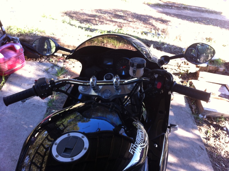

Kesketutemmerdes  :blink:.... Si je comprends bien, c'est les câbles d'accélérateur qui buttent...
Tu as juste à tourner la poignée un peu plus vers l'intérieur et le tour est joué. Ce sera plus noble que ton bricolage avec les silent-blocs...
Mieux : tu orientes les câbles en bas, quitte à refaire un petit trou dans le guidon pour y loger la tétine de la cocotte, tes câbles seront bien moins tendus parce que là  :siffle:

Non c'est le maître cylindre qui touchait.....
« Réponse #12 le: 09 janvier 2013 à 02:17:28 »
Ça doit pas être très compliqué de lui trouver une autre place. Sinon, je réitère pour ta poignée des gaz, sur ta photo, je vois que le passage des câbles n'est pas très catholique  :wink:

Bon.....bin...... Vous m'avez fait un peu peur avec cette histoire que l'es vibrations risquent de fendre la tête de fourche.....
J'ai donc opté pour une autre solution... J'ai réduit la hauteur des pontets, et c'est beaucoup mieu comme ça.
J'avais aussi pensé à limiter le rayon de braquage, mais je me suis pas lancé là dedan.
Pour les câbles de la poignée de gaz, ils ne touchent pas et ne sont pas du tout tendu.
