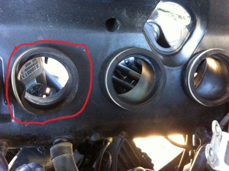

suite a mon petit soucis de ralenti moteur tres instable...... et apres avoir parcouru le forum, je me suis lancé dans le nettoyage de ce fameux moteur.......  mais là n'etait pas le soucis......
tout d'abord le moteur pas a pas avec le piston blanc en son centre:
maintenant, le moteur séparé en 2, j'ai pu constaté qu'il était encrassé:
ensuite, un bon nettoyage comme préconisé par Fredsprint...  bon ok ça va sentir la vanille.....
et puis en remettant le tout, je mais un peu de dégrippant lubrifiant sur la commande des papillon et un peu dans toutes les partie a mobilitée, je vérifie un peu tout et m'appercois de ça en dessous de la boite a air!!!!:
d'où une interrogation... mon soucis de ralenti ne viendrait pas de là?

je pense que fredsprint a signalé dans un fil que j'ai lancé sur le même thème (pb de ralenti) que c'est une des cause d'instabilité : prise d'air

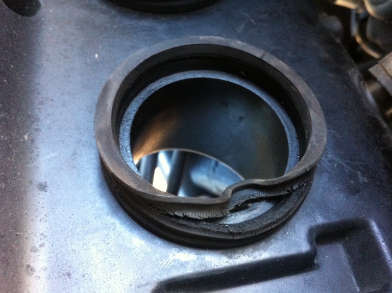

Et tu fais pas comme moi !
- photo n°2, partie de droite, le "losange" qui reçoit les vis ..... pété net au 2 bouts.
Une fois la boite à air enlevée, on ne voit rien, il faut tester avec les doigts et là, il se peut que les "ailes" te restent en main !!!!!
Un recollage, même hard,  ne tient pas !

Re : Re : demontage et nettoyage moteur pas a pas (IACV)
« Réponse #5 le: 11 janvier 2013 à 17:09:33 »
demonté et remonté sans soucis pour moi!  :lol:
vérifie aussi les petite durite qui arrive au pas a pas , j'en avais une de fendue , et pareil ralenti instable .... :wink:
je les ai sorties, bouché une extremité et mises sous pression (petite pression) et il n'y a aucune fuite...
pour ce qui de manchon cassé, demain je vais voir mon cher consess... je pense que c'est lui qui en ai la cause...  il y a 6 mois, quand j'ai mis l'echappement triumph racing, j'ai emmené ma dayto pour qu'il regle la courbe en fonction du nouveau echappement, et par la meme ocaz, je lui est demandé de me mettre un filtre a air BMC.... je suppose que lorsqu'il a remonté la boite a air, le manchon a été mal remis...

mais je suis passé chez mon consess ce matin, en lui montrant la foto et il m'a confirmé que c'est bien le moteur pas a pas....
et pour le manchon cassé, c'est bien de là que venait mon soucis de ralenti mais aussi d’accélération pas vraiment franche..

Le concess incriminé , il a reconnu l'origine de la panne? Enfin, je veux parler de son EXCELLENT travail de remontage, sans lequel, rien n'eut été possible?

C'est aussi des pièces cuites par le temps et la chaleur du moteur  :siffle: Vu comment ça s'emboite (à l'aveugle) c'est pas si étonnant.
Problème bientôt réglé, pièce à 10 € ... faut pas toujours les accabler.
oui tu as raison, mais bon.... ils devraient quand meme faire attention vu qu'ils connaissent le problème.... mais bon... l'erreur est humaine...
la pièce vaut 26 euros HT
grey & dans le même panier que les autres? :|
il a reconnu qu'il y a eu un remontage, je cite: " a la waléguen!!"
je verrai la semaine prochaine s'il fait un pti geste sur les pieces que je vais lui commander (roulements et cache poussieres bielettes amorto)... qui fait quand même 160 euros
