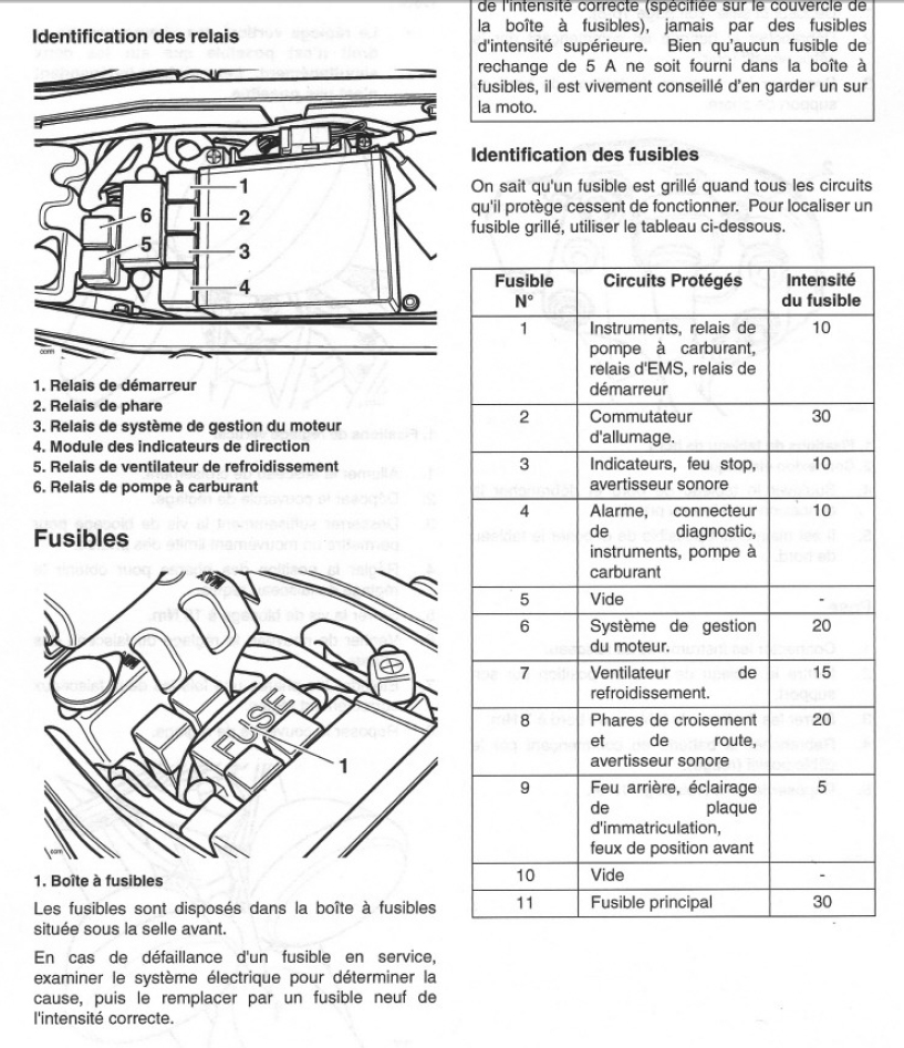

T'a regardé les fusibles comme propose Kéziah ?
Mais lequel de fusible ???

Bon, le fusible semble bon, mais j'ai plus non plus de klaxon et de feu stop, ni même de feu arrière....  :roll:
Donc pas besoin de centrale clignotante pour le moment, je vais vérifier tous les autres fusibles, je me suis peut-être trompé....

Ok, ca ressemble quand même fortement à un fusible grillé cette affaire ;)
Re : Clicos ne fonctionnent plus
« Réponse #26 le: 12 juin 2013 à 18:13:44 »
j'ai vérifié tous les fusibles, ils sont ok.
en mettant le contact, je n'ai ni veilleuse ni de feu arrière, mais en mettant la clé  complètement à gauche ça fonctionne.
Je n'ai plus non plus de feu de plaque, de feu stop, de klaxon, et aussi de clicos....

donc ca doit etre le fusible n°3... change le meme s'il te semble bon pour vérifier
« Réponse #28 le: 12 juin 2013 à 18:28:48 »
j'ai changé les fusibles pour vérifier, et ça ne vient pas de là...  :roll:
« Réponse #29 le: 12 juin 2013 à 18:52:45 »
j'ai vérifié que le courant arrive bien jusqu'au fusible 3.
J'ai plus trop d'idées là...  :roll:
