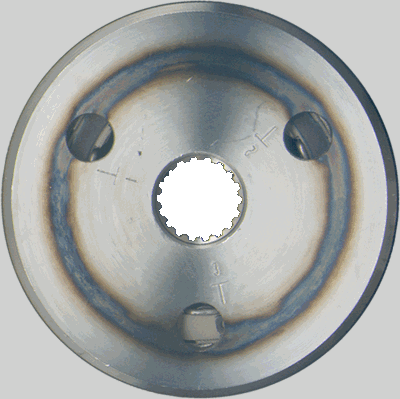

Après voilà ce que je vais devoir faire sur une plaque de contre plaquè de 10mm d'épaisseur :

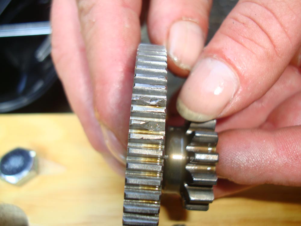

RL reçue, bel outil de blocage fabriqué, tout semble ok. On démonte (plus tard pour la méthode) et là grosse panique, les boules maouse costaud !
La roue libre du speed semble parfaite (ouverture plus tard mais je suis quasi certain que le ressort est "neuf" dedans)

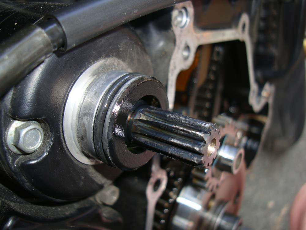

Je tombe sur les cannelures de l'axe de démarreur   :blink:    :?    :evil:
putain c'est quoi ce "métal" de merde britton de mes c...... ?
avec 3 secondes de retard, je me dit: pu... la roue qui va au bout ! ?
Bingo ! 2 dents de pétés   :evil: :evil: pas réparable, du chamalow le truc ! à moins de 25.000 bornes c'est inadmissible.
Au vu du truc et des fichiers son d'il y à 3 semaines, je pense savoir pourquoi on entendait pas le CLAC caractéristique d'une roue libre HS A CHAQUE FOIS.
En fonction de la position de l'axe de dém, les dents de la roue accrochaient..... ou cassaient.
MAIS, je suis pas mécanicien ! quelqu'un comprend ET confirme ce que je pense ???
Photos et commentaires plus tard par Gulacy.
Je vous laisse, vous consommateurs Triumph, constater par vous même le prix juste de cette roue (je parle même pas du démarreur et son axe NON vendu à part....   :evil: :evil: :evil:

Genre exactement ça mais concerne la partie roue menée par l'axe (de merde) du démarreur !
et c'est pour speed 1050 2007 !

Pignon à la sortie du démarreur
Roue (é)dentée entrainée par le pignon suscité plus haut!  :mrgreen:

Ouais. Disons que va falloir refaire un peu les dents du pignon de sorti de démarreur à la petite lime.... PArce que ça commence à chiffrer c'est réparation de merde!  :mrgreen:

Pas de panique. Le pignon du démarreur n'est pas si atteint que ça. De l'occas se trouve sans trop de problème au US sur ebay. C'est là que j'avais acheté pour ma 955. Même avec les frais de port c'est largement valable d'autant plus que triumph ne vend plus le pignon seul. Peut être même en France sur les sites de pièces détachées moto d'occas genre http://www.surplusmotos.com/
Regraisser soigneusement les deux au remontage.
