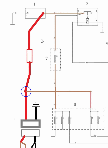

En fait, si j'ai tout lu Freud, à la sortie du régulateur, il n'y a rien qui va à la boite à fusible.
Mes fils marrons vont au + de la batterie et mes fils noirs au -
Et d'après le bô schéma que tu as complété, je ne vois pas de fil passant par la boite à fusible :
dans ce schéma anté 2010 :
on voit des fils N (browN) aller à la boite à fusible (8), et raccordés respectivement aux fusibles 2 et 6, et dérivés respectivement vers (3,4) (7)
à partir d'un seul point d'épissure auquel aboutit un fil N et en repartent 3 !
le fil marroN relié au démarreur par un fusible de 30 A devrait être de bonne section
il faut qu'on regarde ça très vite !

Oui, je sais, imagine (hypothèse où il y assez de longueur de fil au départ du régulateur)
- retirer le connecteur d'origine
- épissurer les deux fils marrons ensemble, prolongés d'un seul fil rouge de 6²;
- épissurer les deux fils noirs ensemble, prolongés d'un seul fil noir de 6²:
- brancher  les deux extrémités libres (fil rouge, fil noir) dans la prise mâle que je te fournis
faire de même avec les autre fils marron issu de la gaine et le fil rouge direct vers la batterie, idem pour le noir qui va à la masse ou au - de la batterie

pour simplifier et imager
le circuit de départ
en supprimant le quadri-connecteur  et le remplacer par un bi connecteur (ou un tri)  aboutir à ça
Donc on ne shunte pas cette partie là?
il vaut mieux éviter si on garde le schéma ou bien alors on rallonge également le marron jusqu'au "+" de la batterie
mais après ça fait beaucoup de câbles qui se connectent sur le + , d'autant qu'en toute logique on peut également rallonger le gros câble noir jusqu'à la batterie (dans la même gaine que le rouge)
mais si j'ai pas trop de souci avec ce genre de câblage, j'aimerais bien avoir l'avis d'un électricien moto ...
Et on relie pas le fil noir à la batterie?
si
mais là j'aimerais bien l'avis d'un électricien moto :
- vaut il mieux le mettre à la masse
- vaut il mieux le mettre au "-" de la batterie
car l'alternateur qui alimente le régulateur est à la masse moteur, je serais tenté de dire que le RR devrait l'être aussi ...
