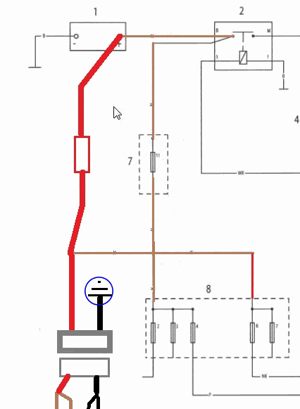

Et on relie pas le fil noir à la batterie?
si
mais là j'aimerais bien l'avis d'un électricien moto :
- vaut il mieux le mettre à la masse
- vaut il mieux le mettre au "-" de la batterie
car l'alternateur qui alimente le régulateur est à la masse moteur, je serais tenté de dire que le RR devrait l'être aussi ...
Vu que j'arive après la fumée des cierge je corrige ce que je peux.
Le stator n'est pas relié au cadre. Lorsqu'il l'est c'est que le stator est cramé.
Je ne pense vraiment pas que raccorder au cadre soit nécessaire. Personne ne l'a fait.
Par contre sur le schéma il y a deux fusibles en parallèle. 9a fait donc un fusible de 60 A. Ca n'est pas bon. Est-ce qui va être réalisé?
Fred
