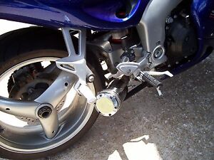

Re : Demande d'avis sur Sprint ST 955i
« Réponse #24 le: 18 août 2013 à 18:59:27 »
non ce n'est pas rédhibitoire, juste cette histoire de centrifugeur, si pas de chute à gauche y'a pas de lézard.
pour différencier le moteur avec les carénage,  regarde le carter coté embrayage qui n'est pas recouvert  :wink:
autre différence facile à voir, les pré 2002 ont un alternateur externe type automobile visible derrière le bloc par le côté gauche
pré 2002
post 2002
« Réponse #25 le: 18 août 2013 à 19:02:38 »
Je ne vois pas ce que tu veux montrer sur la photo de la Sprint bleue ...  :oops:

Re : Re : Demande d'avis sur Sprint ST 955i
« Réponse #27 le: 18 août 2013 à 20:06:14 »
carter d'embrayage différent  :wink:

Re : Re : Re : Demande d'avis sur Sprint ST 955i
« Réponse #28 le: 18 août 2013 à 20:20:28 »
Ok j'ai bien vu   :(
