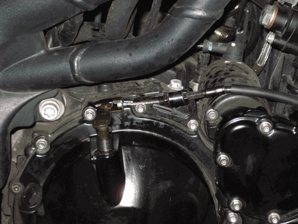

Yo les mécanos! Imaginons que mon cable d'embrayage soit trop long, pour x raisons, cherché pas à savoir pourquoi.
Il me faudrait le raccourcir de 3cm.
'y a-t-il un moyen d'en faire un sur mesure, ou pas?

Cable d'origine a priori. PArce que en réglant la tension au niveau moteur pour que la vis sans fin se trouve au milieu des écrous de réglage, bah je dois tendre au max sur la molette de réglage au levier.

c'est quoi que tu appele la vis sans fin?
celle qui est fixée sur le carter?
Oui.
La tige bleu....

que kilomètrage elle à ta meule ?
sur le 955, cable au max de tension en bas sur la vis, j'étais au 1er tiers de la molette à la poignée, donc ça me choque pas.
ton réglage avec l' usure des disques + élongation du cable => normal si on prends en compte ton utilisation quasi exclusivement urbaine  :wink:

Tu n'est pas obligé de la centrer.

Chercher pas, je veux juste savoir si on peut trouver un cable et le mettre à sa propre longueur. Flapounet m'a répondu!
Et j'ai trouvé ça aussi : http://www.equipmoto.fr/accessoire-moto-cable-embrayage-universel-motos.html
