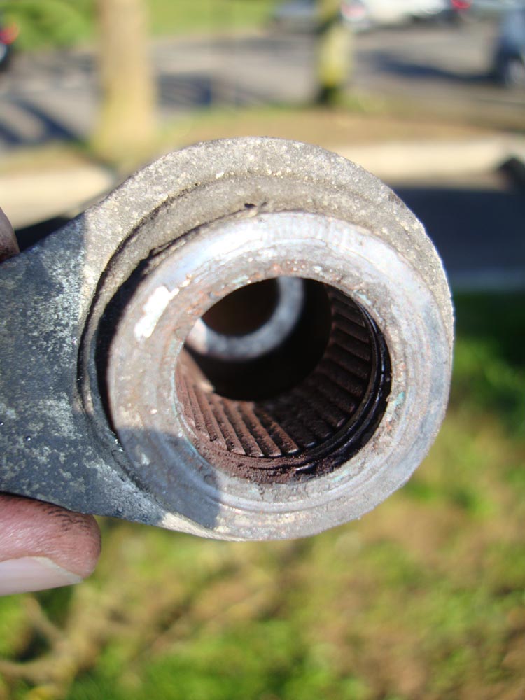

ça indique aussi que les roulements sont à remplacer :blink: Un simple nettoyage ne suffira pas ! :cry:
Yes!  :evil:

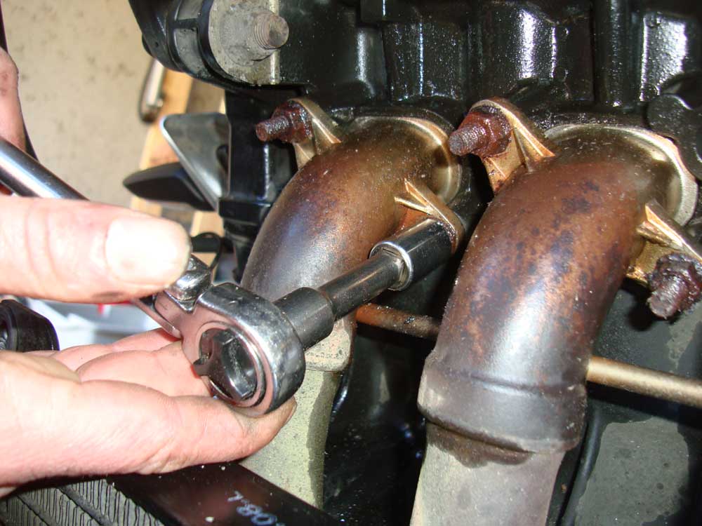

C'est pour ça qu'on va retourner le boulon qui supporte la biellette de renvoie, et ainsi ne pas avoir à faire tout ce qu'on est en train de faire CAD :
Enlèvement du radiateur de LDR (donc vidange du LDR), opération sur les goujons qui retiennent le collecteur  :
Attention, il faut une douille longue de 13, et bien bien bien utiliser du dégrippant.  :blink:

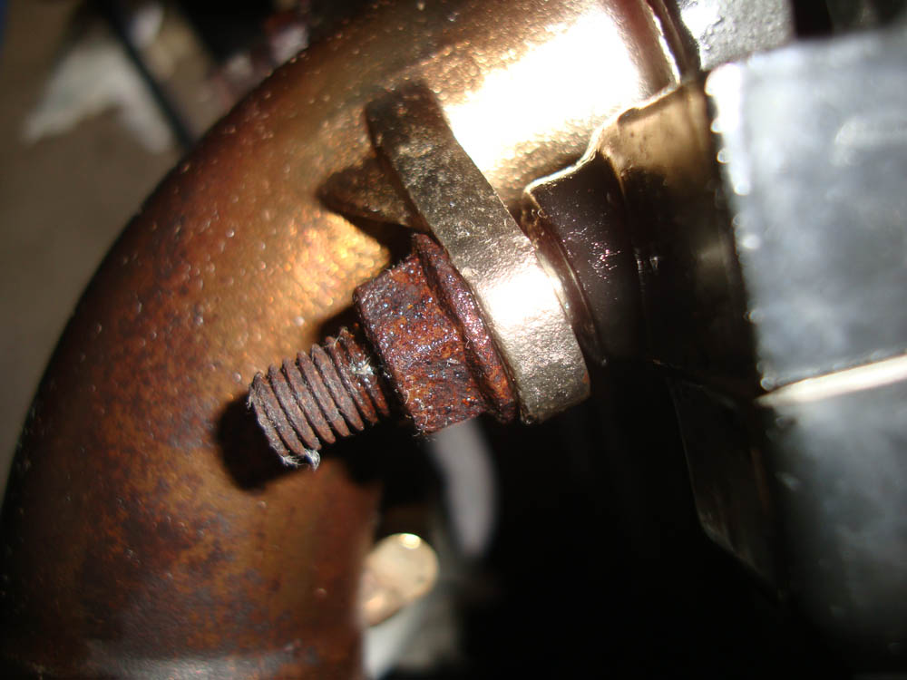

Pour rappel : Speed de 2006, 30.000 bornes (conduite tous temps) voilà la tronche de l'ensemble goujon/écrou :
 :blink:  :roll:  :blink:  :roll:  :blink:  :roll:  :blink:  :roll:  :blink:  :roll:  :blink:  :roll:  :blink:  :roll:  :blink:  :roll:  :blink:  :roll:  :blink:  :roll:  :blink:  :roll:  :blink:  :roll:
Dans la bataille, deux écrous étaient liés par la rouille aux goujons, goujons qui sont sortis sans casser (merci aux doigts de fée de Neuron!  :super: )
Et voilà la tronche des aiguilles dans la douille!
 :roll: Encore pire que dans les autres roulements!  :roll:

Non mais tu fais des fifites!  :mrgreen:
Le Yes c'est pour tout changer! Et qui dit tout changer, c'est extraire les douilles à aiguilles, et en remettre des neuves... Et l'extraction....  :|
