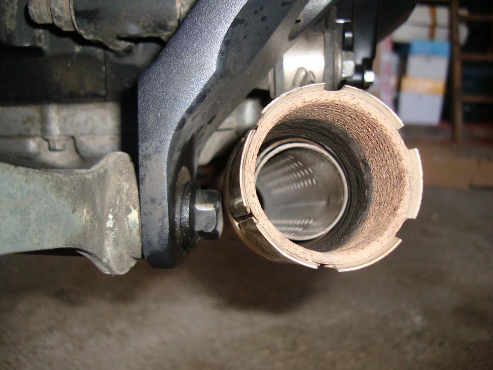

La tige filetée la plus basse, bah, le bout du collecteur principale il est pil poil dessus!  :evil:
Bon on fait une putaing de croix sur le démontage totale de la biellette...  :evil:
Bah oui, parce qu'après avoir compris comment enlever c'te satané boulon qui retiens la fin du collecteur au cadre, bas le collecteur, il bouge pas d'un poil, ni en vertical ni en horizontal... Ce démontage commence à sentir la
Voici comment accéder à l'écrou qui est bien caché:

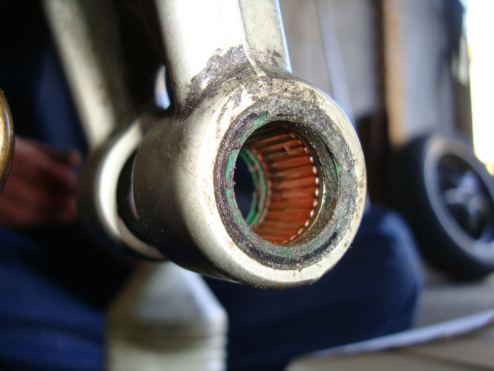

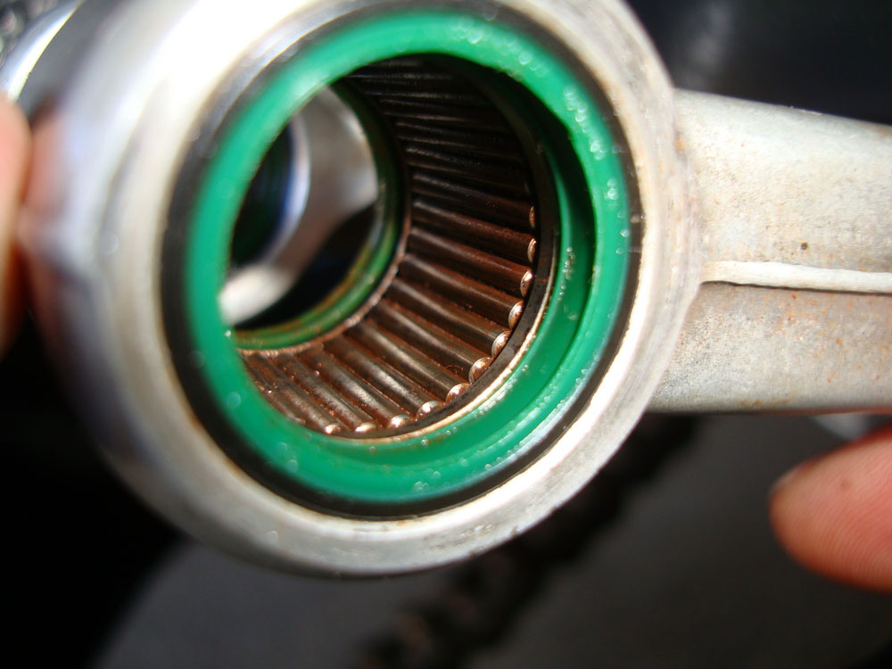

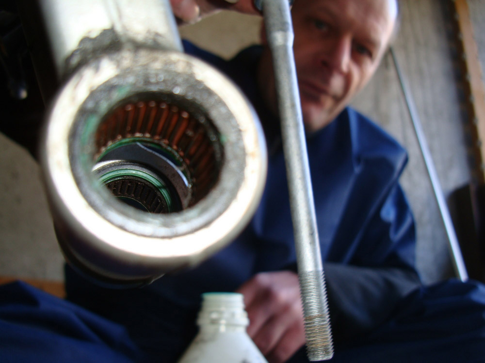

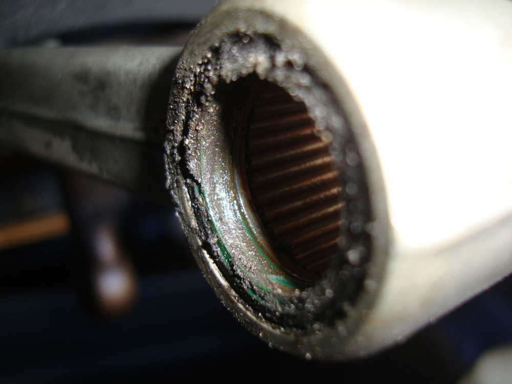

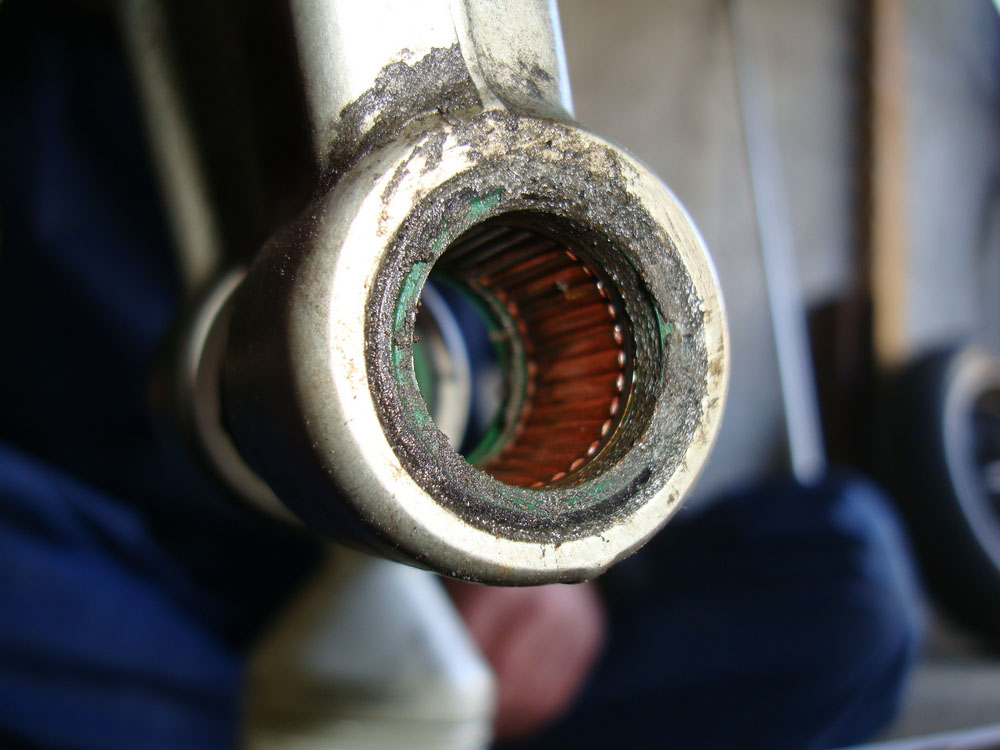

Voici la tronche des roulements qui sont de chaque côté de l'attache basse de l'amorto'.

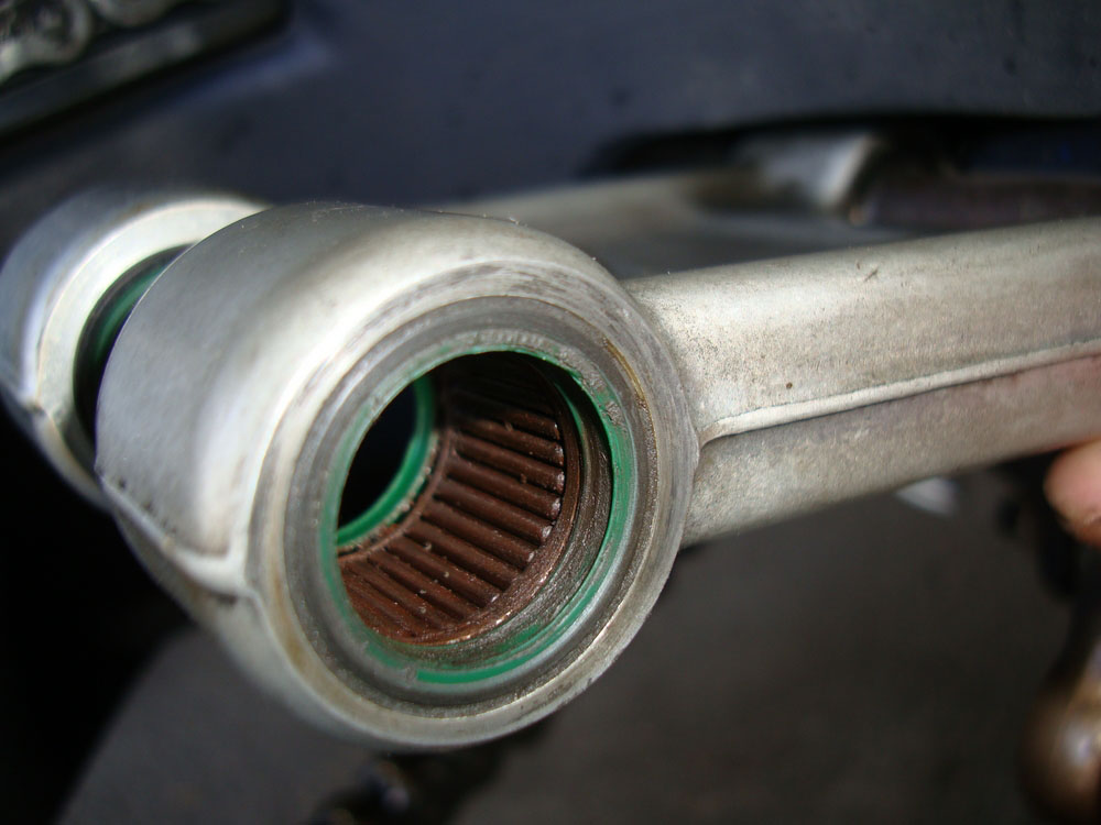

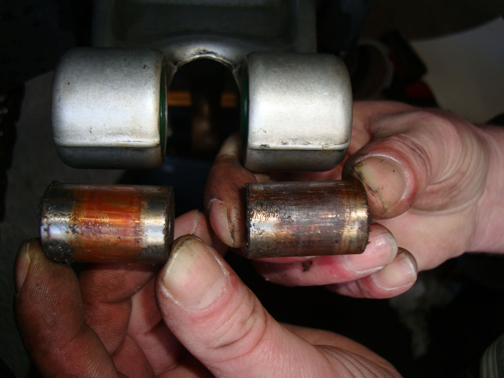

La tronche des manchons des basculeurs

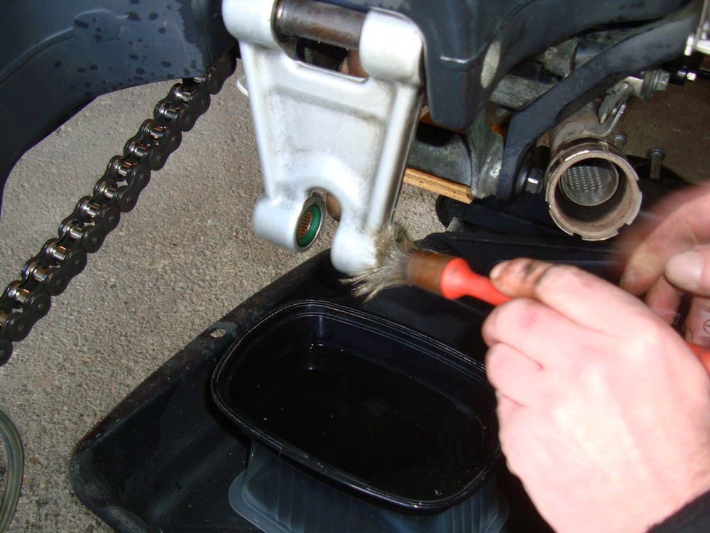

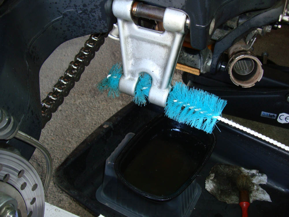

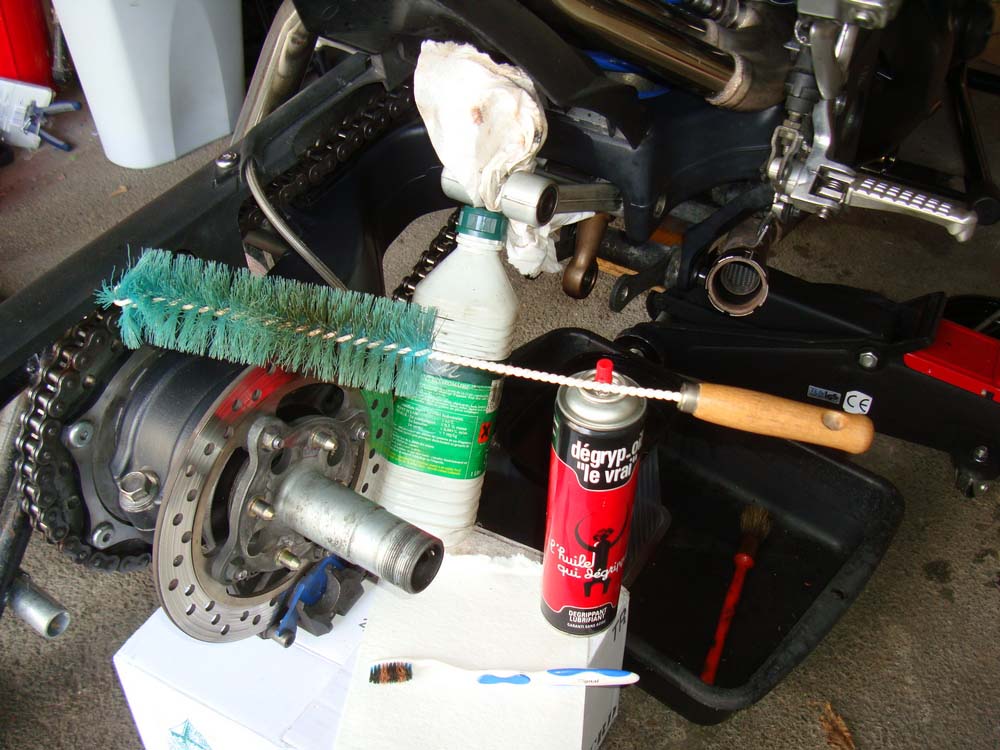

Donc on laisse Neuron s'amuser avec le pétrole désaromatisé, et je lui file différent outils...

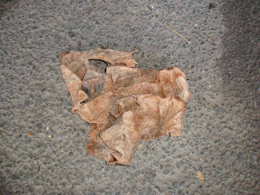

Et v'la la tronche d'un seul chiffon sur trois utilisés!  :blink: (Il était blanc comme sur la photo de la clef Facom  :evil: )
Après avoir vu les roulements, regardez et écoutez!  :?

Je décide de démonter une des vis de fixation qui tient le radiateur d'huile à sa patte de fixation au cadre pour voir si on peut avoir plus de place pour atteindre les écrou des goujons, et...
PUTAIN DE BORDEL A CUL, LA VIS A PÉTÉ NETTE!
Bon bah on est bon pour un extraction!  :evil:

 Nettoyer les roulements, etc, ne sert à rien. Ils ne seront jamais clean alors autant les changer.
Si on peut les sortir  :siffle:

ça indique aussi que les roulements sont à remplacer :blink: Un simple nettoyage ne suffira pas ! :cry:
