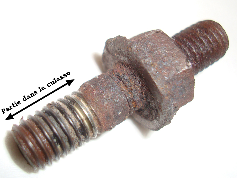

au remontage pensez à mettre de la graisse cuivrée sur les goujons pour le collecteur  :)
ça évite bien des soucis pour une prochaine fois  :wink:

Yes! J'ai la graisse depuis un bon moment déjà!
On en a utiliser sur certaine partie quand on a fait l’excentrique!  :mrgreen:

Pour ceux qui veulent avoir peur : la tronche d'un goujon de 30.000 bornes. Le goujon est venu avec l'écrou...  :?
« Réponse #96 le: 07 février 2014 à 12:41:33 »
 :blink:   :?

Elle étais au fond de l’étang la meule ?  :blink:

Pas mal... :siffle: Mais bon, il est quand même sorti sans casser ! (c'est déjà ça :()
Ne reste plus qu'à passer le taraud et  de mettre un nouveau goujon... :)
Comme tu me l'a dit, tu te reconstruis un nouveau speed :mrgreen:

Elle étais au fond l’étang la meule ?  :blink:
Et non!
Seulement roulage tout temps pendant 25.000 bornes, dort dans un garage...  :?
Valà  :!:
Je dis plus grand chose sur ce post, dtf avec une clé de 17 dans la main, la 16 dans l'autre je laisse le patron écrire  ;-)
mais la prochaine annonce lbc ou autre de "moto nickel", tout est fait / rien à prévoir.... sans facture explicite,je lui fait bouffer l'axe 2 et 10 !
Ha et ... tadaaaaaaaaaaa ........cerise dans l'atelier  :mad:   A partir des 2004, les Daytos 955 c'est kif-kif les Speed 1050
=> collecteur à descendre   :evil:    Yeepee   :???:
Je disais ça pour déconner, mais je pense que ça concerne toutes les motos qui roulent par tout temps. Et en plus ça prends cher en terme de variations de chaleur et d'agressions avec les intempéries. Du coup la meule peut être bien entretenue,  tu n'échapperas pas à la rouille sur les goujons. En tout cas chapeau pour le bricolage et l'entretien, parce que pour bricoler un peu sur ma voiture, je ne me serais pas tenté un dévissage de goujon rouillé sur la speed...
J'e l'ai aps pris autrement!  :wink:
On a pas eu le choix, 2 des 6 goujons sont sorti avec l'écrou. Et vu les tronches de ceux qui restent....  :|
