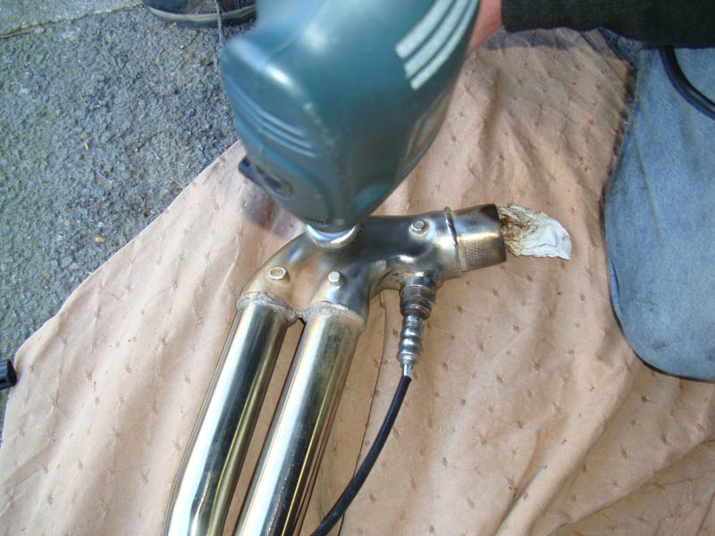

Bon, comme Dieu arrive avec les outils Facom samedi matin, On se dit avec Neuron qu'on qu'il allait nettoyer encore un peux mieux. J'vais pas non plus m'salir!  8)
Donc on attaque le collecteur à nouveau, puis on se dit, pourquoi ne pas faire le 1 en 2?
Aller hop sortage du réservoir (Pub inside)  8) , et on déconnecte la prise de la sonde Lambda.
Et on attaque le tout!
Comme j'aime bien ne pas rien faire à moitié, je glisse à Neuron que le collier de serrage, bah faudrait bien le faire! Et comme il a pitié de moi, il le fait!  :wink:
Putaing que c'est cool de tenir l'appareil photo!  8)

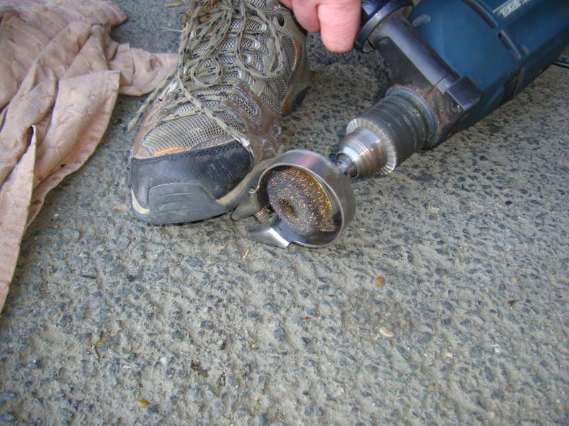

Donc pour faire le collecteur on a utiliser ça :
Prendre le plus grand diamètre, de toute façon, les poils en laiton vont diminuer de taille, et plus ils sont long, plus vous pourrez aller dans les recoins inaccessibles si les poils sont trop courts!  8)
Encore une en laiton mais d'une autre forme, c'est utile aussi pour faire les soudres
Moi j'ai trouvé que cette brosse en nylon nettoyait plus vite que les laiton, mais Neuron trouve que la finition est moyenne. Donc on pencherait pour une utilisation des deux....  :wink:
Bien sûr ça doit marcher avec du Leroy Merlin ou autre bricorama.  8)
Là j'ai fini au Belgom Alu, c'est pô mal...  :wink:

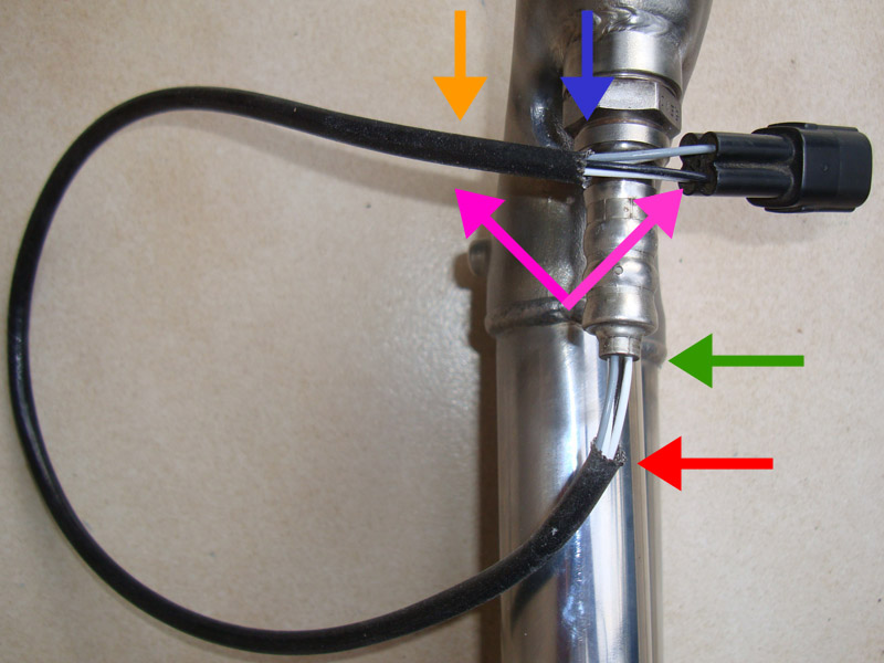

Ok, maintenant on a remarqué ça, une gaine trop courte au niveau de la sonde Lambda :
Donc on se dit :
  • Repoussage de la gaine de la flèche rouge à la flèche verte
  • Donc la gaine va aller de la flèche bleu à la flèche orange
  • Je pense que les fils au niveau de la sonde Lambda seront mieux protégés des aléas de la route
  • Comme la gaine est libre, comme je ne peux mettre de gaine thermo (ça passera pas pas le côté prise femelle, que je veux pas desserrer a sonde en elle même, pour éviter toute prise d'air au remontage, et que je pense qu'à son niveau ça doit chauffer sa mémé grave)
  • Je mettrais bien du scotch électrique entre les flèches violettes, pour finir de protéger les fils à ce niveau, et empècher la gaine de bouger librement
Vous en pensez quoi?
« Modifié: 07 mars 2014 à 15:16:44 par gulacy »
  • Messages: 31865
« Réponse #190 le: 07 mars 2014 à 15:59:20 »
Tu laisses la gaine libre y'a pas de souci à ce niveau là!
« Réponse #191 le: 07 mars 2014 à 15:59:53 »
Ok, je laiss donc comme ça!
Merci! LéoT3  :super:

Pareil Gula,
J'ai rien dit hier  (surtout apres ma connerie) mais sur le Dayto, c'est exposé pareil et j'y toucherais pas.
tu sais pourtant comment je suis  :???:
