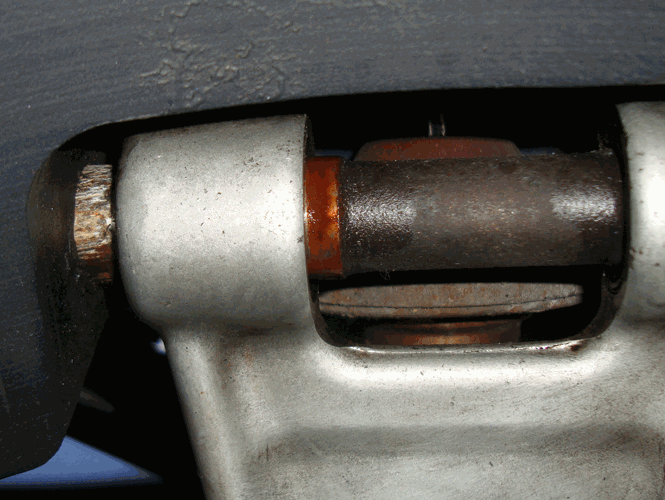

Aller, une première photo qui clignote pour vous montrer la gueule de l'axe 2 quand on le sort!  :blink:

Si l'axe de vient pas facilement il va falloir l'extraire par force. Utiliser la vis M14. Dans l'ordre en partant du côté bras oscillant :
  • Une rondelle métallique (pour protéger la peinture du bras oscillant), dont le trou interne est supérieur au diamètre de l'axe 2. Là on a utiliser une clef à molette. Ça fonctionne aussi, mais cela utilise une main alrs qu'avec une rondelle....
  • Une autre rondelle qui va servir d'entretoise entre la première rondelle et une entretoise, comme une douille six pans assez grosse pour que l'axe 2 puisse rentré dedans.
  • Une dernière rondelle métallique
  • L'écrou de la vis M14
  • Et vous visser le tout sur l'axe de basculeur
