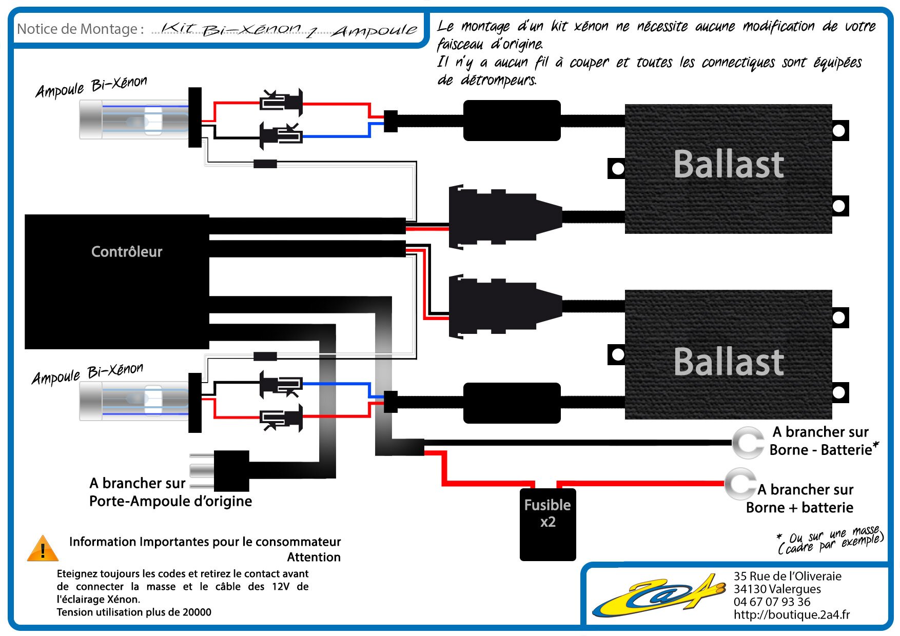

tiens un schéma electrique du bouzin !
http://www.2a4.fr/images/Notices/bixenon-2ampoules.jpg
  • Messages: 23115
C'est quoi le truc "à brancher sur le porte-ampoule d'origine"?
raccord au faisceau parl la fiche 3 plots de l'amppoule et qui te permet de commander le code phare  :wink:
  • Messages: 23115
OK, ce qui veut dire que les supports d'ampoule d'origine ne servent pas?
Comment les ampoules bi-xenon tiennent dans les optiques?
elles tiennent comme une ampoule normale par la collerette, attention les culots sont achement longs et il faut parfois agrandir le trou de passage ...  :? assez artisanal  :siffle:
