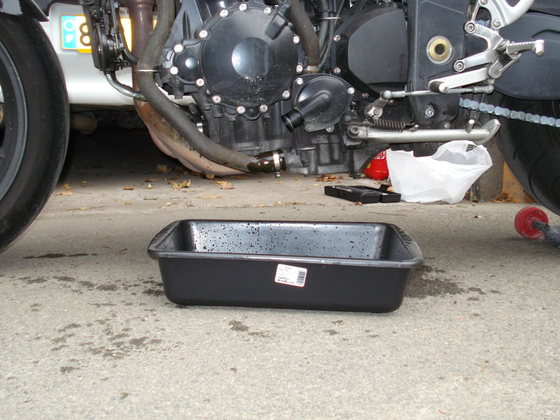

- Placer un bac sous la moto pour récupérer le LDR qui va se vidanger par la durite du bas moteur, juste avant la pompe à LDR :
Pour éviter d'en mettre partout, essayer de surélever le bac pour qu'il soit au plus proche de la durite....
- Enlever la durite du bas, du liquide va sortir des deux côtés donc bien centrer le bac  :siffle:. Vu que ça va gicler, il vaut mieux faire la vidange moteur froid! Et pas juste après une arsouille....
