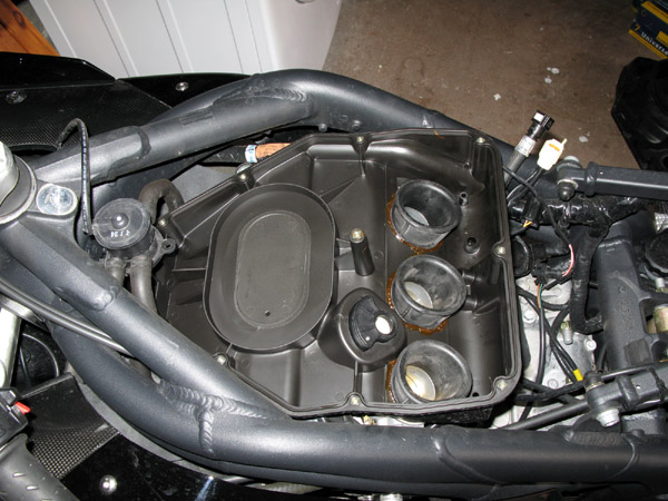

Bonjour les gens.
Le sieur Tom Angel a fait des bêtises avec sa boiboite à air  8)
Voici l'intérieur d'une belle boiboite, la boiboite à Neuron!  8)
On mangerait dedans!  :mrgreen:
DOnc on a commandé sur WoT, la "Trumpet Intake" et le "Spring Intake".
Question : Quelle colle utilisée, pour fixer la Trompette dans la Boiboite?  :siffle:

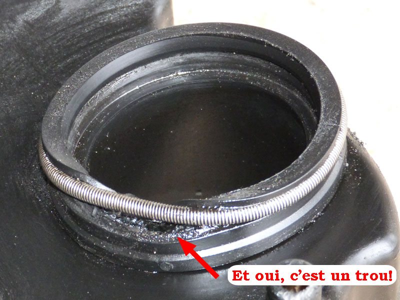

Franchement, je pense que le remplacement du cornet n'etait pas necessaire.
Quand on re-emmanche la BAA, on met de l'huile de Vaseline sur les bords
de cornet. ca change tout ! Au lieu de forcer comme un ane, et que le caoutchouc
adhere au tube de venturi, on presente ca huilé, on aide le caoutchouc
a monter sur le tuyau (par l'interieur des pipes), on pousse bien droit,
et plop plop plop ca se met direct avec un bon bruit de verrouillage.
A mon avis, il ne devrait pas y avoir de prise d'air par le trou si l'on remet
comme il se doit le vieux cornet.
Maintenant que vous avez le nouveau, il faut la colle, et j'avoue ne pas savoir
ce qui va bien comme colle à cet endroit.  ca serait pas tout simplement de
la pate à joint ? (loin d'etre sûr ...)
Neuron t'es vraiment un grand malade  :roll: :mrgreen:
on voit bien la colle sur cette photo ,le mastic silicone ne va pas tenir dans le temps et sera, lui, trop souple  :wink:
La colle joue ici 2 rôles
1 maintenir le cornet(on s'en serait douté :siffle:)
2 étanchéifier le joint cornet/boite
le cornet faisant office de silent bloc entre la rampe et la boite je prendrai une colle souple
pour le collage je mettrai tout en position définitive et collerai ensuite, attention à emmancher juste ce qu'il faut le manchon "libre"
une fois la colle bien sèche (24 48h?) redémontage de la boite pour vérifier que rien ne bouge et voir s'il ne faut pas un point de colle par le dessous :wink:
pour facilité le montage, maya a raison, avec de la vaseline ça rentre toujours mieux  8),moi j'utilise de la graisse silicone,et ça facilitera le premier démontage de la boite si la colle n'a pas bien pris  :wink:
