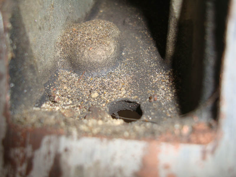

En dessous du bras, juste derrière l’excentrique, tu as un trou pour évacuer l'eau de condensation qui peut se former à l'intérieur du bras, qui est évidé.
Certains place une durite pour :
- réduire la taille du trou
- éviter les projection de mer... qui rentre dans le bras.
Attention, il ne faut pas que la durite remonte trop haute dans le bras, sinon la condensation ne pourra s’échapper!  :?
Voilà le fameux trou pris depuis l'emplacement de l'excentrique :
Pour faire les choses bien, il est bon de faire son excentrique en même temps, et ainsi nettoyer l'intérieur, et pouvoir insérer la durite sans la faire dépasser à l'intérieur!  8)
