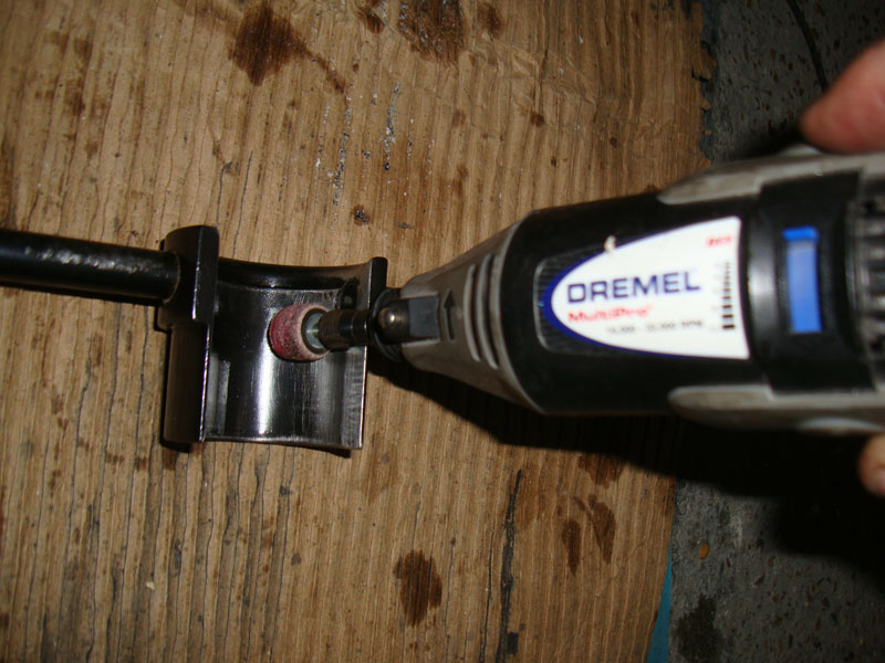

    Mais COMMENT YOMPH PEUX FAIRE DES OUTILS OÚ IL FAUT UTILISER LA DREMEL POUR ÉBAVURER ET FINIR LA PIÈCE!  :evil:
    On a voulu utiliser l'outil tel quel, et il était mal ébavuré sur sa partie interne, celle qui doit être en contact avec le tube interne (le tube argenté) du tube de fourche. Et de plus son diamètre interne était aussi trop petit par rapport au diamètre externe du tube argenté! Donc vas y à la Dremel pour rectifier tout ça! Du bonheur. On s'est vu a avoir acheté un outil "genuine", et se dire qu'on pourrait pas l'utiliser, et donc on se voyait très cons devant le fait de ne pas pouvoir aller plus loin...  :roll:

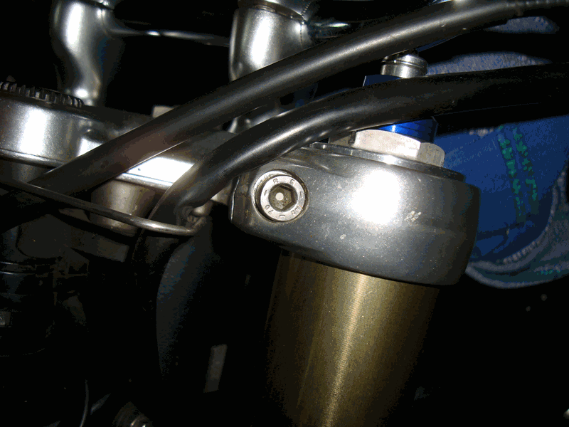

    Étape 1 : desserrer légèrement les vis suivantes
    - Les bouchons supérieurs des tubes avec une clef de 32 (acheté en catastrophe chez Autobac 30 €  :blink: ). Conseil de ROB NORTH : utiliser le scotch électrique pour protéger l'empreinte du bouchon, car le bouchon étant anodisé, vous aller enlever l'anodisation si vous ne la protéger pas... (Et nous on a oublier de le faire  :evil: )
    Vous pouvez aussi utiliser une douille LONGUE de 32, avec une normal ça passe pas (photo à venir). Mais l'utilisation de la douille nécessite la dépose du guidon....  (à serrer au remontage à 25Nm)
    Il vaut mieux être deux pour le faire. Sur mon Speed les bouchons étaient serrés à mort.... Donc un gars tient le guidon et l'autre desserre...  :roll:  Nous on a fait comme ça : une des deux mécanos en herbe faisait opposition au mouvement du guidon lors du desserrage, en le calant contre sont dos....

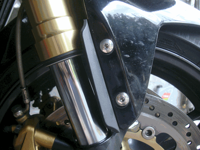

    - Les 4 vis allen de 6 du garde boue avant  (à serrer au remontage à 3Nm)

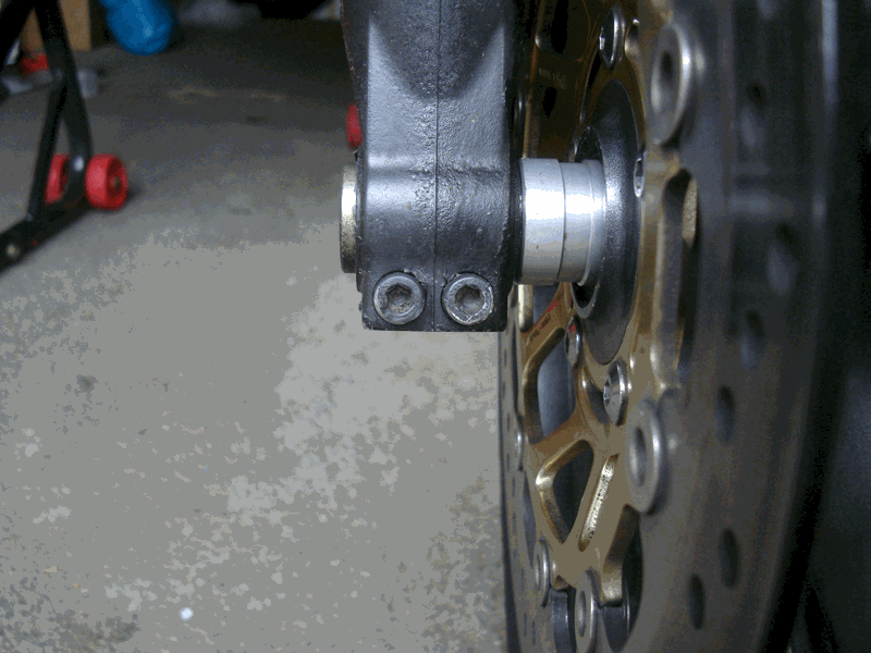

    - Les deux vis allen de 6 de bridage de l'axe de roue avant (à serrer au remontage à 20Nm)

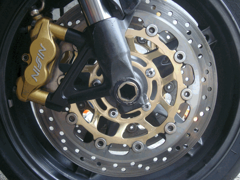

    - L'axe de roue, empreinte mâle Allen de 22 (à serrer au remontage à 110Nm)

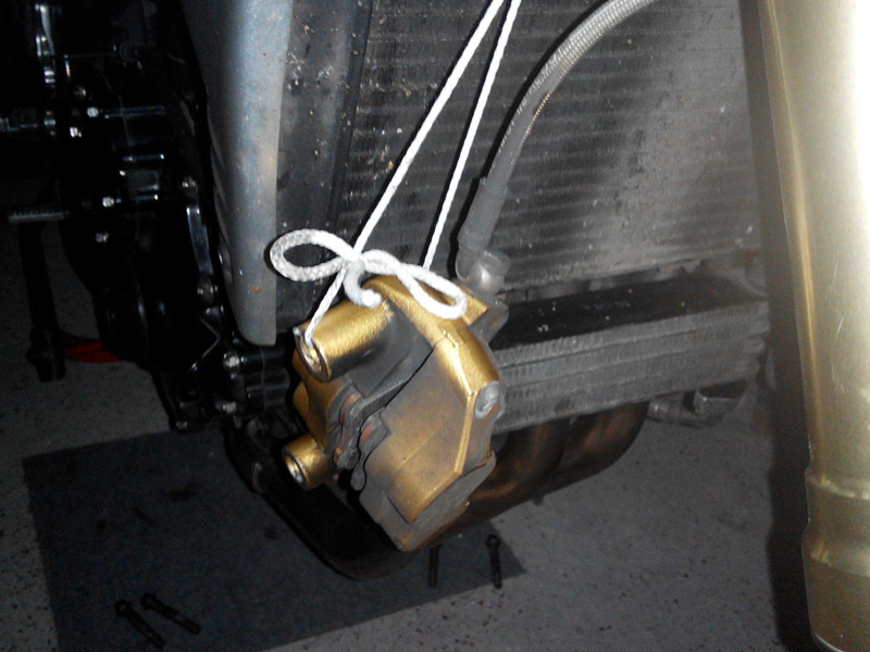

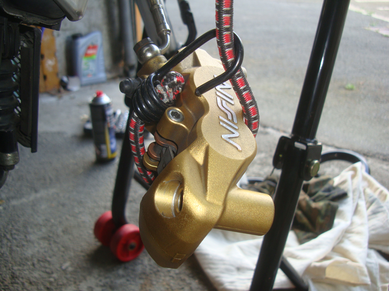

    - Les 4 vis de 12 des étriers de frein (à serrer au remontage à 40Nm).

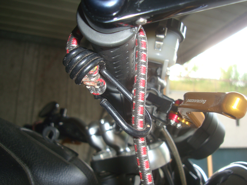

    ATTENTION! Prévoir de quoi tenir les étrier en suspension, par une cordelette ou un sandow par exemple, afin ne pas les laisser pendre par leur durite de frein....  :|

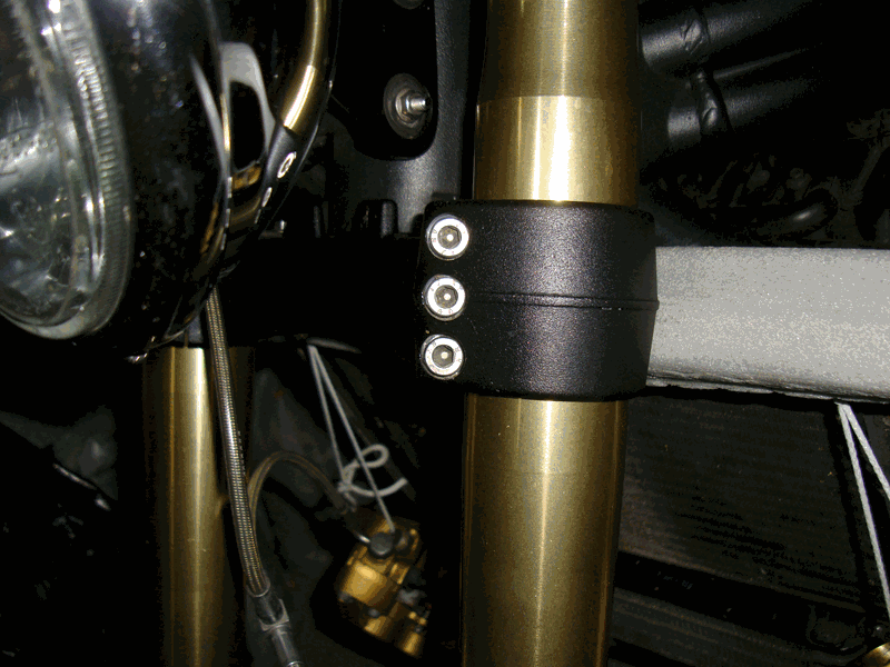

    - Les 2 vis allen de 6 du T supérieur (à serrer au remontage à 20Nm) (une de chaque côté du T)
    - Les 6 vis allen de 6 du T inférieur (à serrer au remontage à 25Nm) (trois de chaque côté du T)

    - Enlever le garde boue avant.
    - Retirer les étrier de freins, sinon vous ne pourrez sortir la roue avant, et les suspendre en les accrochant au T inférieur, ou aux poignées par exemple.
    - Desserrer les deux vis de bridages de l'axe de roue avant. C'est assez desserrer quand vous pouvez les tourner à la main. Pas besoin de les retirer.
    - Tout en retenant la roue avant qui doit être décollée du sol de 20cm au moins (pour pouvoir sortir les tubes par dessous), enlever l'axe de roue avant. Alors vous allez me dire: "t'as qu'a les sortir par le haut.!" Et non car en bas des tubes, il y a les portes étriers.. Et eux, ne passent pas par le T inférieur.  :mrgreen:
    - Attention au remontage à l'orientation de la roue (voir la flèche sur le pneu qui doit indiquer le sens de rotation), et à l’orientation des deux entretoises qui sont entre la roue et les tubes de fourches (photo à venir)

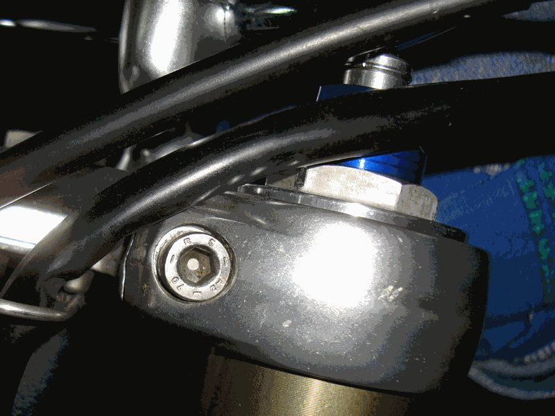

    - Scotch électrique sur l'écrou de 32 du chapeau supérieur pour le protéger, desserrer, avec la clef de 32mm, le chapeau supérieur du tube doré en tenant ce dernier bien vertical, pour ne pas se mettre de l’huile partout... No Stress, le ressort ne vous pètera pas à la tronche!  En tout qu'a pas à ce stade là. 8)
    - Vous aller voir sortir le chapeau du ressort (c'est un tube avec deux trous où va passer l'outil T3880067). Pour l'instant, le chapeau supérieur est toujours vissé sur une tige filetée où est aussi vissé le contre-écrou d'amortisseur.

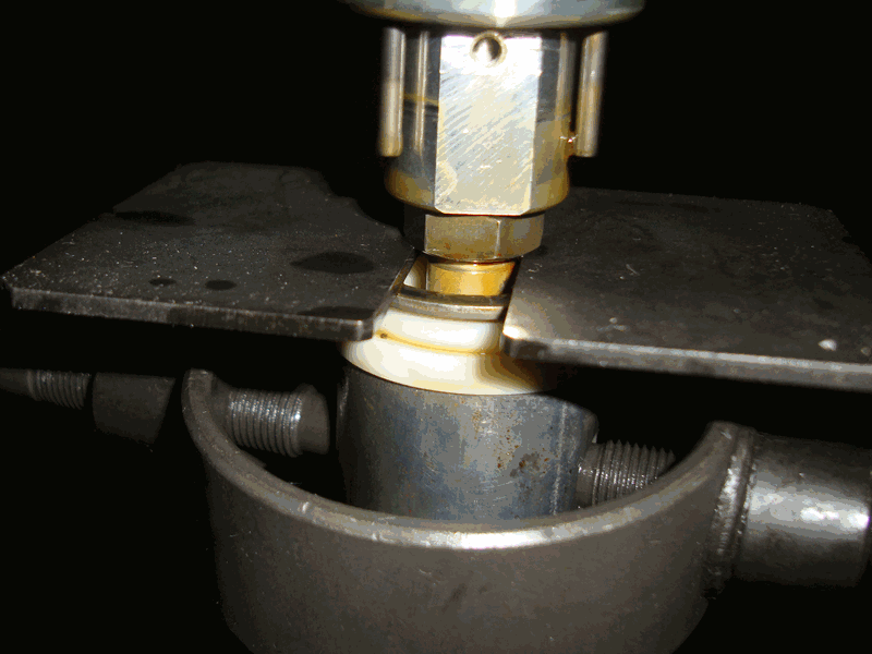

    - Placer l'outil T3880067 dans les trous cités plus haut, et demander à votre copain de labeur de préparer la plaque métallique.

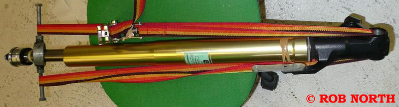

    - Placer le tube de fourche bien vertical au sol, prévoir une bonne épaisseur de chiffon pour protéger le bas du tube du sol. Et appuyer fermement sur l'outil T3880067, jusqu’à avoir assez de place pour glisser la plaque métallique entre le contre-écrou d'amortisseur et la rondelle métallique. Une fois la plaque en place relâcher doucement la pression sur l'outil T3880067.

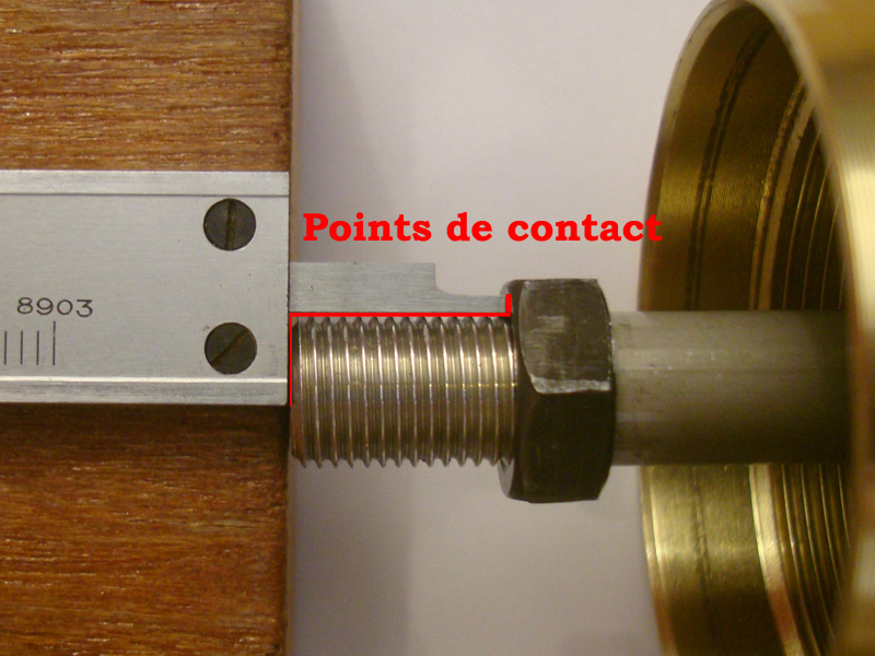

    - Il est temps de retirer le chapeau supérieur. Pour cela utiliser la clef de 14mm pour tenir le contre écrou d'amortisseur, et dévisser le chapeau supérieur avec la clef de 17mm. Cela correspond à l'encoche qu'il il y a juste au dessus de l'écrou de 14mm. Il doit y avoir une petite résistance sans plus. Finir de desserrer le chapeau supérieur à la main.

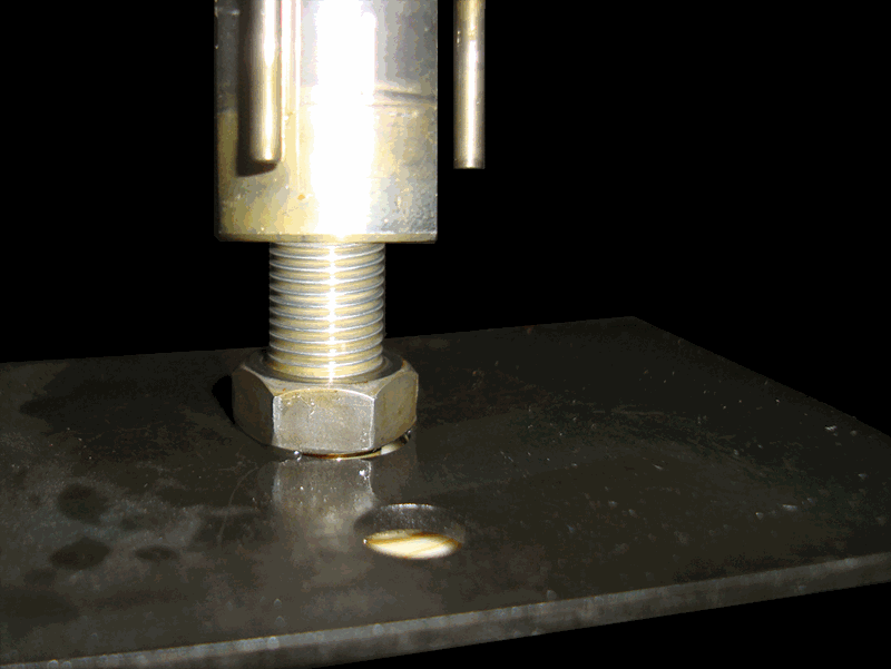

    Étape 5 Partite délicate: c'est le moment de sortir le ressort.

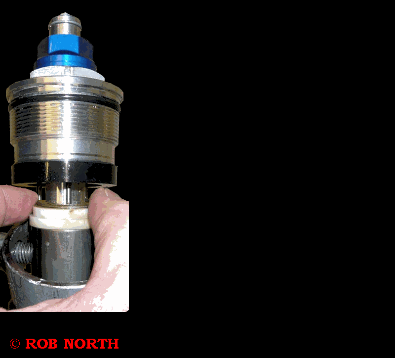

    • À ce stade, la positon des tiges filetés de l'outil T3880067 qui rentrent dans le chapeau du ressort est déterminante. Si elles sont trop rentrées, elles vont buter sur le contre-écrou d'amortisseur, et vous ne pourrez pas détendre le ressort. Si les tiges sont trop juste rentrés dans les trous du chapeau du ressort, une des deux peut sortir lors de la compression, et là, c'est encore le drame!
    • Replacer le bas du tube sur des chiffons posés au sol.
    • Comprimer le chapeau du ressort an appuyant sur l'outil T3880067, Tubes bien verticaux!
    • Retirer la plaque, attention, la rondel métal peut se désaxer, et empêcher de faire passer le contre-écrou d'amortisseur dans le chapeau du ressort
    • Si tout va bien, relâcher progressivement la pression sur l’outil T3880067, le contre-écrou d'amortisseur va passer à travers la rondelle métal, la bague nylon et dans le chapeau du ressort.
    • Vous aller sentir la pression du ressort se relâcher, et vous pourrez enfin sortir le chapeau du ressort!
    • Vous pouvez donc aussi sortir le ressort. Attention il reste de l'huile dans le tube... N'en mettez pas partout en retournant le tube pour faire sortir ce ressort. Vous remarquerez que les spires du ressort les plus serré se trouvent vers le haut du tube. À remettre dans le même sens au remontage.

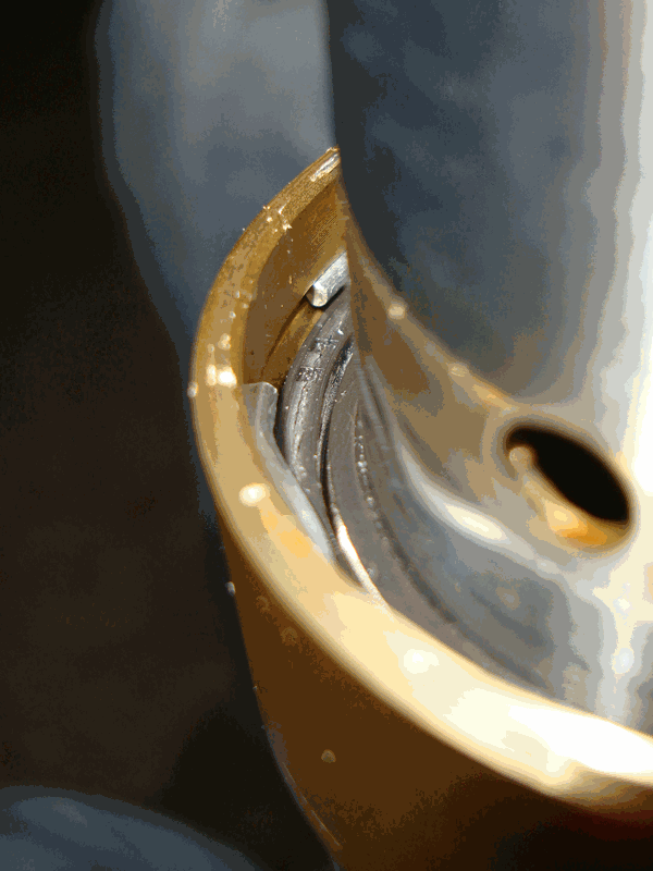

    - Une fois le pare-poussière enlevé, vous pouvez voir ceci à l'intérieur du tube doré :
    - Le joint spi est retenu par un circlip, qui est au fond d'une rainure creusé dans le tube doré.
    - Retirer délicatement le circlip à l'aide d'un petit tournevis plat. Le circlip fait un peu ressort, mais l'effet ressort est très léger. Il n'y a pas besoin d'exercer une forte pression dessus pour l'écarter du tube. Sans y aller comme un bourrin, sinon merci les rayures potentiels sur le tube argenté, on sort le circlip gentiment de son logement.
    - La fameuse partie qui fait peur. Vous avez donc désolidarisé le pare-poussière et le circlip. Mais comment faire pour désolidariser les deux tube? Et ben.... Il faut tirer franchement les deux tubes en sens opposé. Au début on se dit qu'on va péter un truc... Et au bout de la deuxième ou troisième tentatives, les deux tubes se désolidarisent avec un grand "CLAC". Le grand clac qui te dit on a tout pété!  :mrgreen:
    - Et ben non, et il reste ça sur le tube argenté :
    - Donc repérez bien l'ordre et le sens du joint spi et de la bague fendue 2. Les autres éléments ont l'air d'être symétriques. Pour le joint spi c'est sûr, pour la bague fendue 2 il y a une décoloration sur la bague, décoloration qui semble exister sur toutes ces bagues. Je viens de m'apercevoir que c'est peut-être du à la rondelle métallique qui vient par dessus cette bague... Quelqu'un peut confirmer? Donc au remontage on remet tout en place dans le même sens.

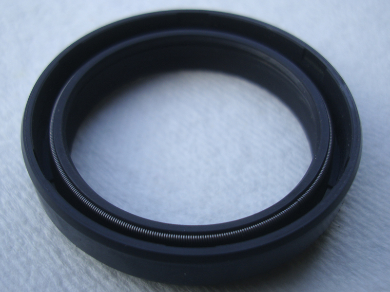

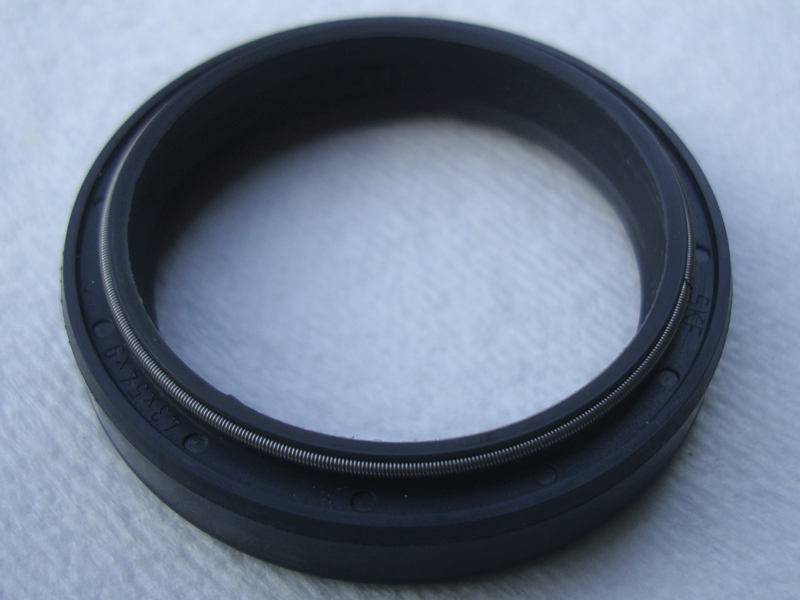

    Et là, c'est le drame. Mais joint spi SKF n'ont pas la même tronche que le origines... J'ai une chance sur deux pour les monter à l'envers!  :mrgreen:
    • Messages: 11390
    Re : [Tutoriel Speed Triple 2006] Changement joint spi fourche
    « Réponse #64 le: 14 juillet 2018 à 19:01:17 »
    Merci!
    Mets des photos on te dira le sens, et les caches poussières tu changes pas. Moi je ne me suis pas fait ch.. j'ai commandé chez Triumph et avec la remise c'était un peu plus cher que chez aliexpress  :mrgreen: mais les caches poussières sont nouveaux et top.

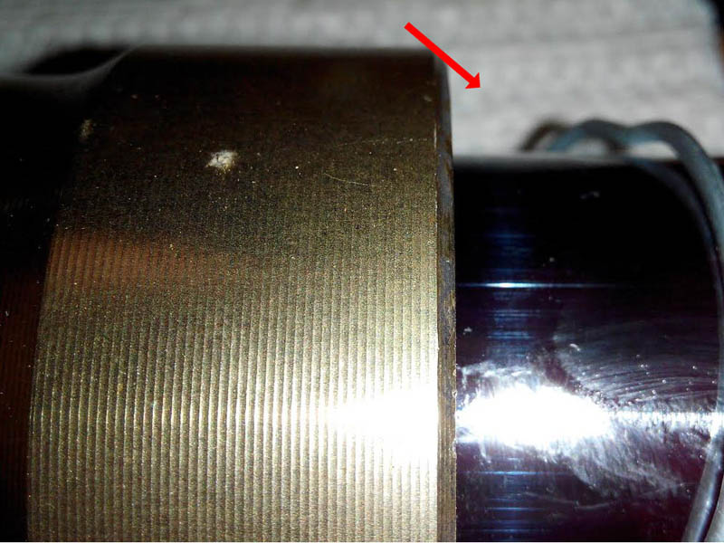

    La bague fendue est de la bonne couleur et elle a un traitement téflon dessus...
    Avant remontage ,
    On passe sa main sur le tube de fourche (chromage)
    Afin de contrôler qu'il ne soit pas marqué (gravillon ,rayures trés profondes)
    Sinon c'est rebelotte dans pas longtemps  :siffle:

    Pour moi cette partie fait "face" à l'huile
    Et donc ce côté fait face au cache poussière
    J'ai bon?  :mrgreen:
    • Messages: 11390
    « Réponse #67 le: 14 juillet 2018 à 23:20:01 »
    J'ai bon?  :mrgreen:
    Je pense que c'est ça.

    Pour info chez Triumph j'en ai eu pour 62€ les 2 joints et les 2 caches poussières new modèle
    58€ les 4 SKF chez BST
    • Messages: 11390
    « Réponse #69 le: 15 juillet 2018 à 07:53:17 »
    Donc pas beaucoup de différence
    • Messages: 32101
    • Déconomètre: 670
    « Réponse #70 le: 15 juillet 2018 à 09:30:33 »
    Exactement!  :super:

    Étape 9 : remontage du chapeau supérieur
    - Utiliser votre pied à coulisse pour mesurer une hauteur de 10.5mm entre le haut du contre-écrou d'amortisseur et le haut de la tige filetée.
    Voilà la mesure quand l’écrou est au plus loi :
    Donc afficher 10.5 sur le vernier, et dévisser l'écrou pour être  comme dans la photo suivante
    « Modifié: 15 juillet 2018 à 16:24:23 par gulacy »
    • Messages: 11390
    « Réponse #72 le: 15 juillet 2018 à 20:48:44 »
    C'est quoi ce bazar de mesures, un coup tu parles de 10.5mm puis tu montres 12.8mm, faut savoir.
    Dans la doc Tiger c'est 16 sauf que la vis à fond tu n"as pas 16mm alors bravo les docs .
    • Messages: 32101
    • Déconomètre: 670
    Re : Re : [Tutoriel Speed Triple 2006] Changement joint spi fourche
    « Réponse #73 le: 15 juillet 2018 à 20:54:14 »
    Hi hi hi!
    La première photo c'est juste pour montrer comment mesurer avec la tige de profondeur du vernier.
    L'écrou visser à fond, tu as 13.8 (et pas 10.8...  :siffle:)
    Et donc il faut afficher 10.5 comme sur le manuel d'atelier et placer l'écrou de manière adéquate!  :wink:
    • Messages: 11390
    « Réponse #74 le: 15 juillet 2018 à 21:10:07 »
    Pour les speed 2005 à 2010 c'est 10.5mm et de 2011 à 2015 pas de côte mais écrou en bas , c'est vraiment drôle tout ça, c'est comme les hauteurs d'huile, pas facile les docs Triumph.  :siffle:
