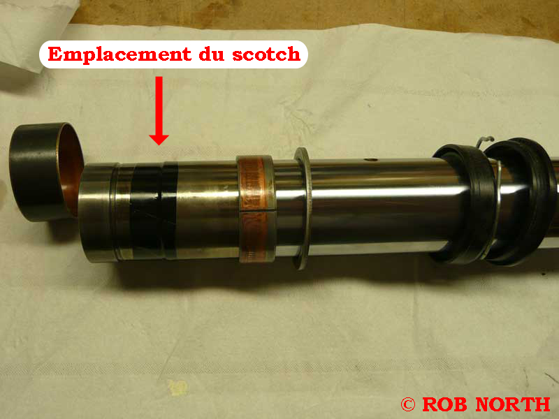

- Placer du scotch électrique autour des dépression ou se loge la bague fendue 1, et ceci pour éviter de blesser votre joint spi quand il va passer par là.
- Remettre sur le tube argenté dans ce sens :
  • Le joint pare-poussière, dans le bon sens, hein!
  • Le circlip
  • le joint spi, lui aussi dans le bon sens et préalablement enduit de toutes se faces externes d'huile de fourche neuve
  • la rondelle métallique
  • La bague fendue 2
  • Retirer le scotch de protection
  • Mettre la dernière bague fendue

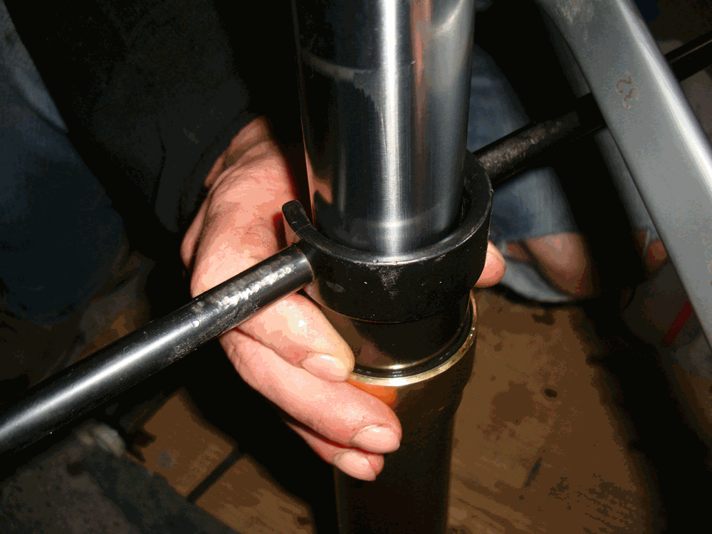

- Remonter le joint spi assez haut pour pouvoir placer l'outil T3880003 comme suit :
- Puis tapoter doucement pour faire rentrer la bague métallique. On tapotte tout en faisant tourner l'outil afin d'éviter de rentrer la bague de travers autour du tube....  :|

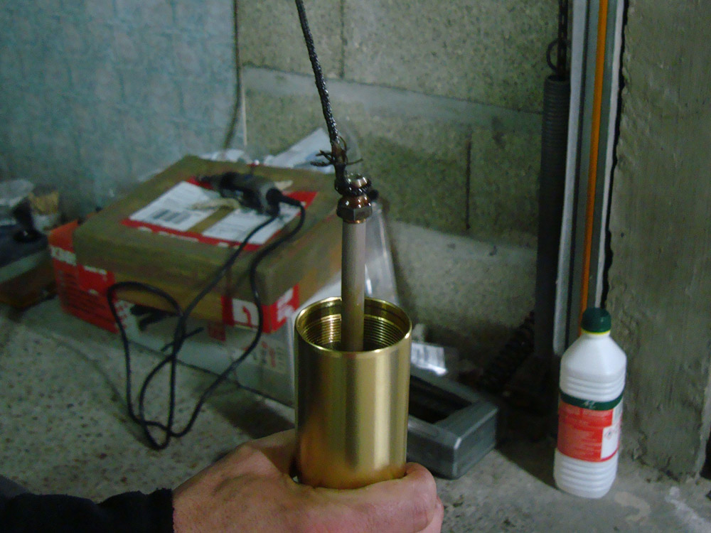

- Jusque là, on pouvait sortir la tige amovible en retournant le tube.... Mais là une fois que l'huile sera dedans... Donc on a décidé avec Neuron d'attacher un bout de ficelle en haut de la tige amovible afin de pouvoir tirer dessus et la sortir pour pouvoir remettre en place la plaque métallique qui comprimera à nouveau le ressort un peu plus tard.

- Là, vous faites la même manip que quand vous avez versez le nettoyant frein dans les tubes. Mais cette fois vous gardez les tubes bien verticaux (sinon votre huile va se barrer). Monter et descendez la tige amovible afin de faire descendre l'huile bien au fond des tubes.

Pourquoi le bague fendue du bas a deux couleurs et bien la partie couleur métal n'est pas en contact dans cette zone avec le tube alors que la partie couleur cuivre a un logement dans le tube de cette hauteur, voilà c'est tout simple.
Au début sans avoir démonté je ne voyais pas comment fonctionné l'ensemble la rondelle, la bague du bas et bague du haut.
Voilà comment c'est implanté :
La rondelle se trouve en appuie sur le spi (elle a une butée dans le tube, la bague du bas ne bouge pas elle est juste au dessus de la rondelle et même en appui sur le diamètre interne de celle -ci et bien calé dans son logement. La bague du haut est dans son logement et c'est elle qui coulisse dans le tube jaune.
Il est important que la bague du bas soit bien enfoncée ( elle doit être au même niveau que l'épaulement de la rondelle) dans son logement sinon le joint spi sera trop haut et on ne pourra pas mettre le clips.
