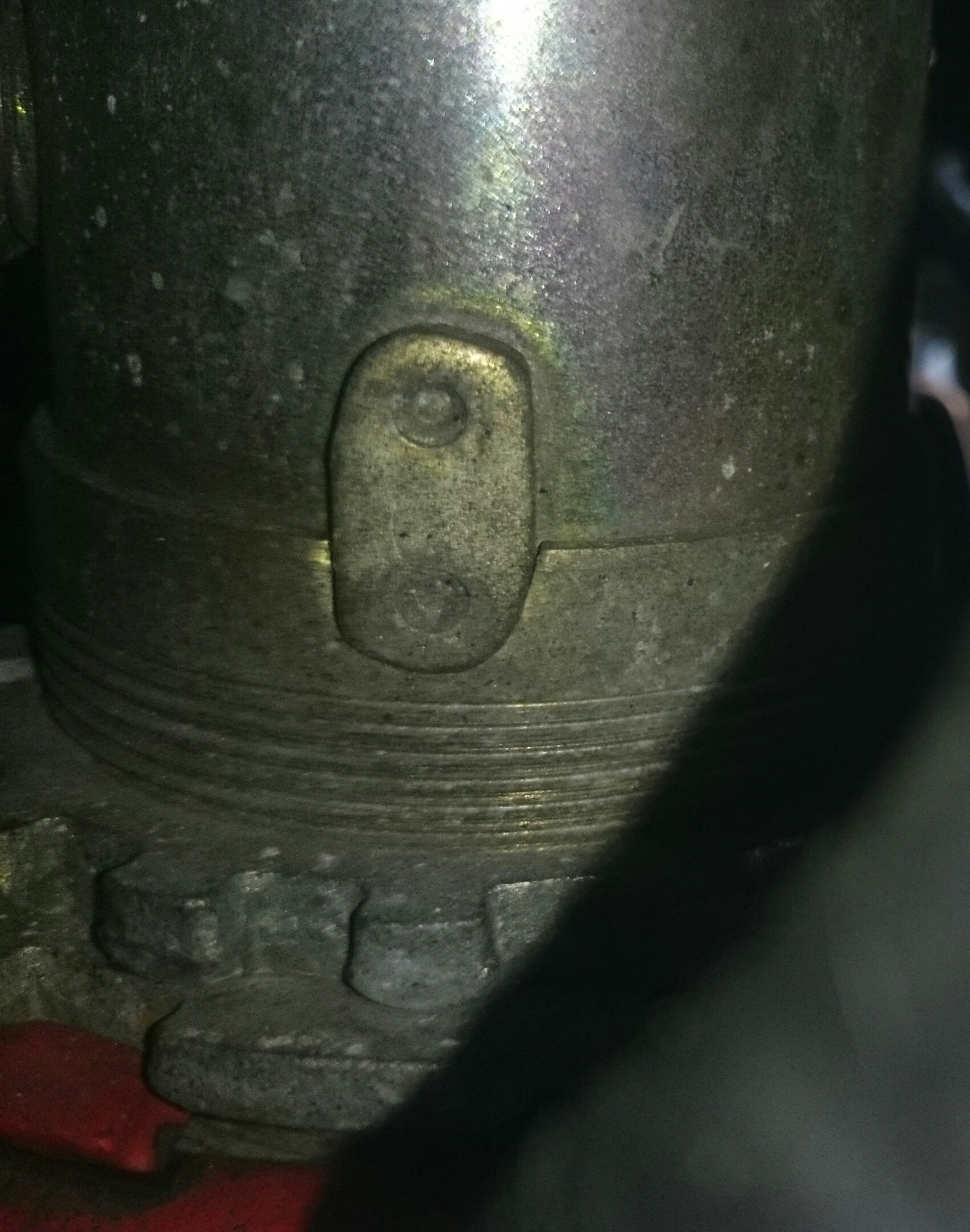

Pour info quand je regarde l'amortisseur côté gauche ( référence  sous l'ergot)  j'ai 6 filets visibles.

... je regarde mes amortos demain et je mesure le filet restant au dessus de la bague...
Alors voila une photo indicative (pas facile a prendre vu le peu d espace dispo) du reglage de precontrainte arriere vu coté gauche de la moto.
Ca a l'air bon ou pas  :?: (pour le setting d'origine)
