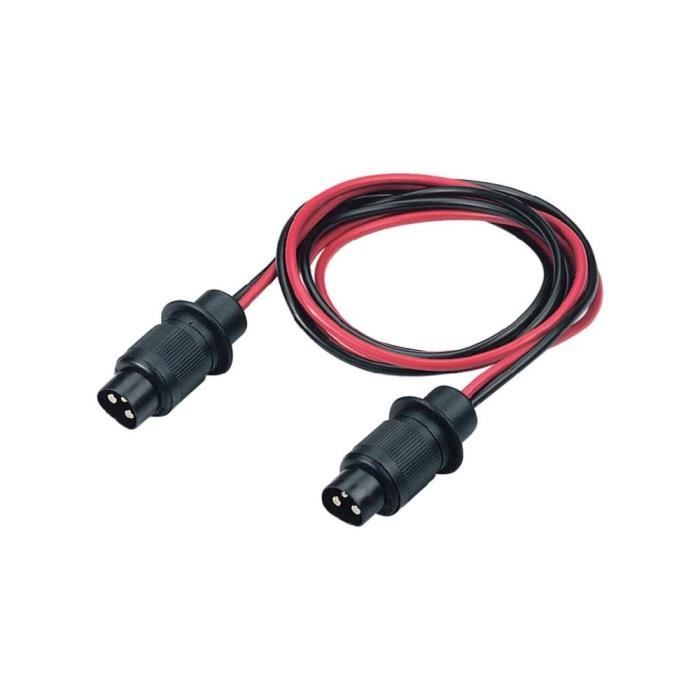

oui, oui, je ne parle pas de la section OPtimat/Tecmate/Ctek
mais de ça
ça permet de brancher sur une batterie externe
et si la moto a le même équipement

ça c'est nickel pour les dépannages sur autoroute! c'est toi depann 2000 dans le 78?

    Mon ami Flap, c'est la première fois que je vois des cables de survoltage pour moto; nous on dit des cables à booster  :siffle:  C'est vrai que vous roulez plus longtemps que nous   :|   Ce matin au levé il faisait un maigre -31 C  avec un 5 cm de neige neuve. Sur ma pelouse il y a 60 à 70 cm de neige et ça fait juste de commencer    :oops:  Toi, tu roules encore ?
