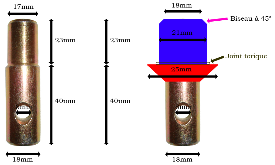

Voilà ce que j'aimerais faire :
Le diamètre du trou dans la colonne de direction est de 22.5mm grosso modo. Je prendrais la bonne côte au pied à trou lisse plus tard.
Donc il me faudrait un plot d'environ 21mm avec une embase de 25mm pour que la colonne repose dessus. Je mettrais un joint torique pour éviter au max le frottement métal sur métal.
Vous en pensez quoi?
« Modifié: 24 avril 2015 à 23:03:32 par gulacy »

Tu n'avais pas la collection d'embout avec la béquille?
Nope, le plus gros était de 18mm  :|

Y'a pas moyen de faire faire ça à Alcy??? ne serait-ce qu'un plot à ajouter sur l'adaptateur de 18 (ou un autre)... Si oui je suis aussi intéressé...sinon tu as des adaptateurs à l'unité sur le site de Silverperformance

Merdum ,pas d'intérêt particulier de mettre un joint torique :).Je jetterai un oeil sur les embouts que j'ai sur la mienne.
http://www.silverperformance.fr/bequilles-stand-avant-sous-c-6142_2063_6293.html
J'ai envoyé un MP à Alnycina il y a 15mn. Je vais tranquillement attendre son retour!  :super:
Bof, c'est pour rassurer Neuron!  :mrgreen:
