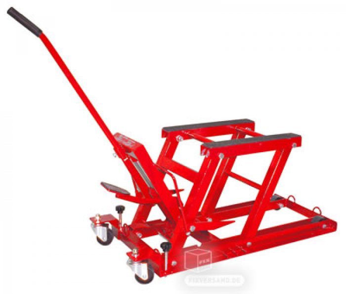

Salut à tous.
J'ai un lève moto comme ça :
Ca marchait super avec mon ancienne moto à cadre double berceau...
Mais avec la Tiger, je me demande si je vais pas abimer l'échappement...et en terme de stabilité j'ai des doutes...
Merci :)

ce n'est pas prévu pour , oublie  :wink:

dommage pour toi, mais tu vas demander à ton échappement de supporter la totalité du poids de ta moto.
tu peux l'utiliser sous condition, par l'intermédiaire de cales de porter sur le cadre ou les carters

Sinon, il y a la béquille centrale ...
WOT la propose encore à pas trop cher : http://www.worldoftriumph.com/triumph_motorcycle_parts_locator.php?block_01=&block_02=100059119-0-2&block_03=560045

Je prendrais peut -être une béquille d'atelier arrière avec un cric hydraulique ou classique type bagnole ;).
Ca frotte pas partout la béquille centrale quand on tourne un peu ?  :siffle:

Ma Tiger est équipée d'une centrale d'origine et ça ne frotte pas tant que ça.
Les tétines de cale-pieds frottent avant.
