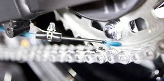

La fin du tuyau au dessus de la chaîne avec la petite fixation maison.
Si je peux me permettre une petite remarque: je mettrai le bout du tuyau beaucoup plus près de la chaîne (et plus près de la couronne), presque à la toucher.
Là, j'aurai peur d'en coller partout.
A 90km/h, les turbulences du vent doivent envoyer l'huile balader de droite à gauche. :?
Chez le concurrent, il y a des petites canules qui permettent de venir au plus près de la chaîne et de la couronne:
Voire, de chaque côté de la couronne:
Tu n'as pas ce genre d'accessoire?
Sinon, le sabot est joli! :(

« Réponse #204 le: 07 juillet 2016 à 08:51:57 »
Pour le positionnement, j'ai scrupuleusement suivi les recommandations constructeur: le bout du tube au milieu de la chaîne et à 2 centimètres au dessus de celle-ci.
J'étais dans la même configuration sur le Tiger, ça fonctionnait plutôt bien.
Attention, la photo, vu l'angle de prise vue, est un peu trompeuse!
C'est vrai que les systèmes de la concurrence sont peut être un peu plus pointu.
  • Messages: 23121
Re : Re : Léo a craqué !
« Réponse #205 le: 07 juillet 2016 à 08:53:48 »
OK. Je ne comprends pas bien pourquoi il faut se mettre si loin, mais j'imagine que des gars ont dû y réfléchir avant moi. :lol:
  • Messages: 31873
Re : Léo a craqué !
« Réponse #206 le: 07 juillet 2016 à 08:56:17 »
En fait, même aussi prés de la couronne, avec les battements de chaîne, cette dernière n'est pas loin de toucher le bout du tube.
Ensuite, l'huile utilisée est extrêmement filante, elle suit bien les mouvements de la chaîne sans en mettre partout.
