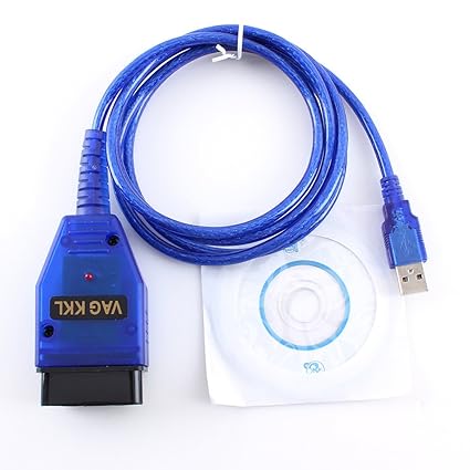

Lorsque je branche pour la première fois mon câble usb identique au suivant :
Windows lui attribue un pilote générique qui ne fonctionne pas avec tuneEcu.
Il faut alors se rendre dans le panneau de configuration, --> Système et sécurité, --> Système, --> Gestionnaire de périphériques.
Puis, clic droit sur le fameux périphérique (dans mon cas, avec le bon driver, il se nomme : "usb serial converter")
Je ne sais plus/pas s'il se nomme de la même façon avec l’installation automatique de Windows.
Clic droit, --> Mettre à jour le pilote, --> Rechercher un pilote sur mon ordinateur, --> choisir parmi une liste de pilotes de périphériques sur mon ordinateur, --> disque fourni, --> rechercher votre dossier contenant les pilotes et valider.
Je crois bien que les pilotes se trouvent sur le site officiel de tuneEcu, mais ça marche aussi avec google.
Pour info, mon driver est le suivant : FTDI du 27/01/2014 version 2.10.0.0
