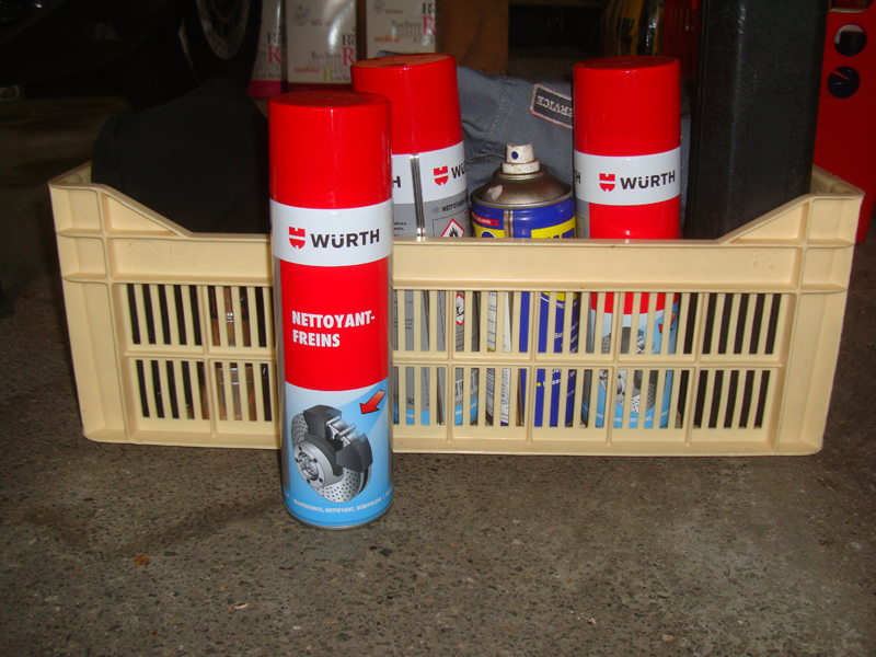

Re : Elle cale après 5 mn (résolu)
« Réponse #179 le: 23 octobre 2016 à 11:02:16 »
Ah oui, j'ai la preuve matériel du passage de Dieu Spoony ce jour là!   8)
 :mrgreen: Hi hi hi!  :mrgreen:
